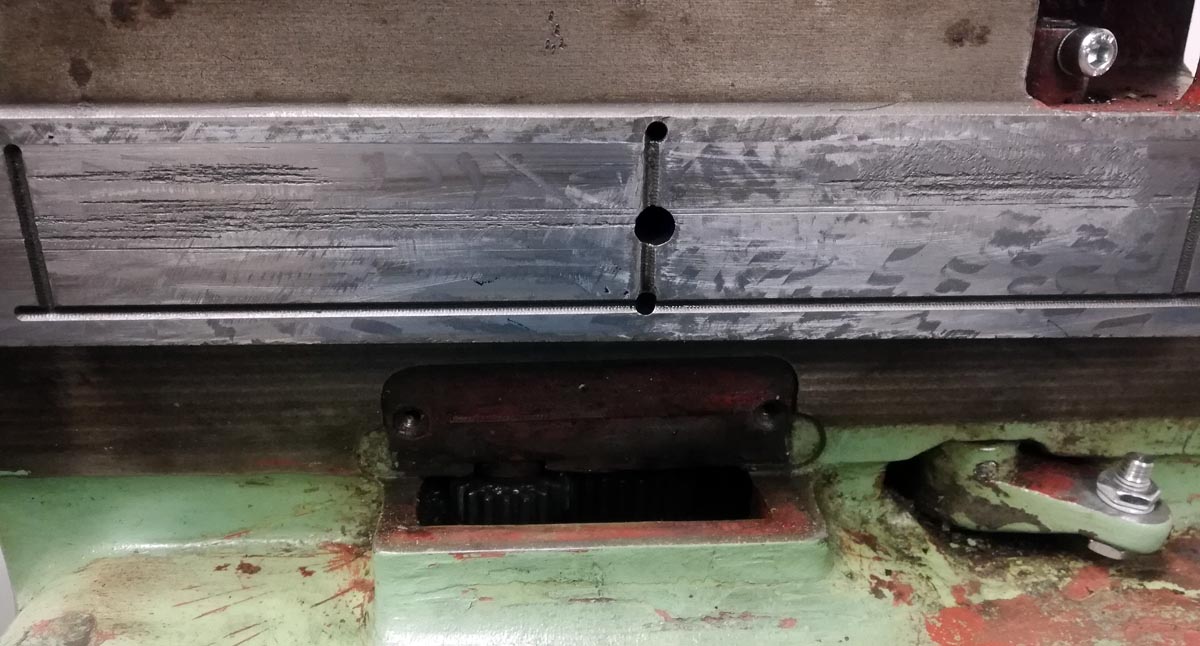

pokačujem pomaly s čistením a opravami mojej novonadobudnutej FN25. No a samozrejme ako to už chodí u starých strojov, vyťahujem postupne kostlivcov zo skrine.
Na vedení stola sú hlboké a žiaľ aj početné rýhy. Zatiaľ som ich a okolie jemne zaškriabal tak, aby boli pod úrovňou. Je možná nejaká rozumné riešenie, aby sa to nepridieralo ďalej?

Popravdě, tohle už je docela špatný a žádá si to o komplet přeškrábání (s pravítkem, ne jen ozdobit). Nicméně jestli do toho nechceš jít, tak jsi proto udělal maximum. Hlavně to zkontroluj na barvu raději broušenou kostkou než pravítkem (pak můžeš i pravítkem, ale velký smysl to mít nebude) a brusným kamenem (kostkou) jestli nejsou někde výčnělky, to samý na protistraně a pak už jen mazat.
přesně jak píše zbýňa
takovýmhle brouskem
https://www.profi-odevy.cz/brousek-karb ... gL-svD_BwE
to vedení pojezdi, ploše neublížíš a ukáže ti výčnělky
no a pak mazat a udržovat v čistotě
ty rýhy můžou být klidně 1 mm a víc hluboký, to fakt nezaškrábeš
nějaký tekutý kovy atd do toho nepatlej, nemá to smysl

ďakujem za názory, v podstate sa potvrdilo to čo som si aj myslel. Zatiaľ som plochy prebehol na farbu mostovým pravítkom. Napodiv, celkové opotrebenie nieje až také dramatické, katastrofa sú akurát tie ryhy. Dnes to ešte trochu pobehám brúsnou kockou a pozriem sa, ako vyzerá protiplocha.
Ešte ma napadlo. Suporty sú mazané pichacími maznicami (nie centrálne). Nepomohlo by používať nejaký olej s protizadieracou prísadou? Existuje niečo také?
tiešenie to je, ale nie úplne Plug and Play. Tá klzná hmota v tenkej vrstve nebude dobre držať na liatine, ktorá je nasiaknutá olejom. Na to, aby to fungovalo je treba zafrézovať v mieste poškodenia kapsu, ideálne s podobratým okrajom, alebo v núdzi s pár šikmo navŕtnými otvormi na dne, aby hmota nevypadávala a nerobila ďalšiu škodu.

Jestli je tam aspoň kousek rovné plochy, tak to bude v pořádku (na hobby zatížení) a ty rýhy můžeš využít jako mazací drážky
Ale lidi jsou zvířata, co jsou schopní udělat s mašinou. Ani si radši nepředstavuju, co všechno tam předchozí majitel prováděl, když tam vydřel tohle.
Tyhle hluboké a dlouhé rýhy vznikají často puštěním strojního posuvu do zamčené osy. Ale vyloučit nejde ani zanedbané mazání. U FN 25 je konzola mazaná ručně do bodových maznic, vyžaduje to tedy po obsluze nějakou znalost stroje. Kdyby to bylo mazané centrálně, podobné starosti by značně ubyly.

Frézka je z fabriky, s určitosťou viem že od r. 1991 bola v pivnici u medzimajiteľa tak ako ju doviezol, uňho nikdy nebola spustená. Nejaký úraz však mala, pretože obe liatinové čelá na X stole boli zlomené a následne zvarené. Páčka vypínania posuvu cez narážky je pokrivená a sú tam aj ďalšie známky toho, že zrejme niekto prešiel cez narážku a strojným posuvom vyvalil tie čelá. Opravu zrejme robili ešte vo fabrike, pretože zvar je naozaj profesionálny a posuvové matice a skrutky vyzerajú prakticky nové. Na väčšine funkčných plôch vedenia je pomerne dobre zachované pôvodné zaškrabanie, podľa odtlačku mostového pravítka je asi polovica plochy vedenia dobrá.prochaska píše: ↑9. 11. 2023, 10:04 Jestli je tam aspoň kousek rovné plochy, tak to bude v pořádku (na hobby zatížení) a ty rýhy můžeš využít jako mazací drážkyAle lidi jsou zvířata, co jsou schopní udělat s mašinou. Ani si radši nepředstavuju, co všechno tam předchozí majitel prováděl, když tam vydřel tohle.
Predpokladám, že ju niekto nabúral, tak ju dajako opravili a potom stála v kúte. Ale všetko mohlo byť samozrejme úplne ináč

Tieto ryhy sú bežným javom, keď niekto nečíta manuály a používa na klasikách na čistenie stlačený vzduch.
Zvero: len to začisti kameňom a fréza pôjde ešte ďalších 40 rokov

Pokud se týká opravy vedení, tak bych asi zvážil tam ruční bruskou udělat takové X - aby to rozvádělo olej po celé šířce vedení.
Ty záděrky jsou často také od toho, že to nikdo nenamaže jak je rok // desetiletí ?? // dlouhý.

Frézku jednak roky nikto nemazal a okrem toho mazanie tej spodnej časti suportu je cez 2 pomerne tenké trubičky, ktoré samozrejme boli upchaté
