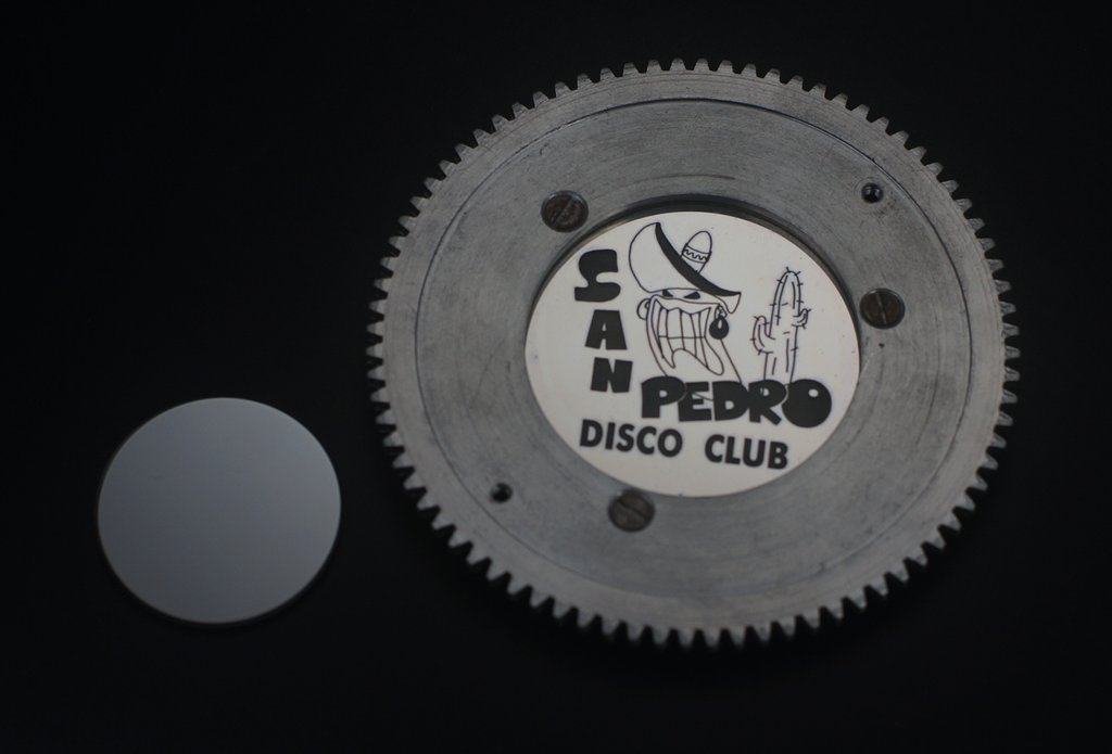

Pokud máš zájem tak tohle je oblast ve který jsem před hodně lety podnikal a jednu dobu dodával polotovary (ta "zrcátka") velké spoustě tuzemských "výrobců" gob. Nějaký polotovary bych tu ještě měl na prodej. Do polotovaru (zrcadla) si obrázek vypálíš laserem, nebo si to necháš za pár kaček někde udělat. No a jak psal autor vlákna, není to tak jednoduché, jak se na první pohled zdá. Dělal jsem to v dobách kdy ve světlech byly běžně výbojky s výkonem až 1200W a teplota v místě kde bylo gobo často i přes 350°C, někdy i ještě výrazně víc. Dost lidí si na tom vylámalo zuby, protože ono když pak takové skleněné gobo v přístroji za spousty pěnez explodovalo třeba na prestižní módní přehlídce, tak měla firma co dodala světelnou techniku jednak ostudu a často nemalou finanční škodu na technice a smluvních pokutách. Dneska díky led technologiím to asi s tím teplem nebude tak kritický, ale stejně bych do toho nějaký obyčejný sklo nedával. Plechová planžeta je sice cesta, ale nejdou tím udělat libovolné obrazce a je to ve finále pracnější než za pár kaček vypálit do zrcadlového povrchu logo laserem. Jen pro představu, ceny těch skel s průměry okolo 30mm jsou u mne od dvou do tří stovek, pochopitelně bez obrazce. V případě zájmu mi napiš sz.

A pro lepší představu o co jde jedna fotka.
