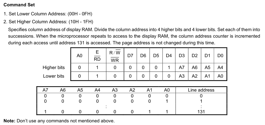

Zdravím,
Budu používat tento displej:
https://www.laskakit.cz/oled-displej-bi ... -1-3--spi/ Zatím ještě nedorazil a tak studuji datasheet k ovládacímu driveru. Nerozumím v něm více věcí, ale nejvíc mě zajímá: K čemu je dobrá Page Address, když mám Line Address?
Ten displej si představuji jako velkou matici svítících bodů ovládanou sběrnicí.
Tudíž by mě mělo stačit pro rozsvícení nějakého bodu umět definovat jen Line Address a Column Address. Nebo je to všechno jinak?
Dále mi není jasné, k čemu je nastavování těchto Column (strana 19)? Rozsah je od 00H do 0FH a od 10H do 1FH, což odpovídá od 0 do 15 a od 16 do 31. Ale ten driver umí zobrazovat 132 Column. Co jsou tohle za Columny?
Moc nejsem nadšenej z popisu práce s SPI sběrnicí. Z datasheetu jsem pochopil jak tento chip elektronicky zapojit, ale jak vlastně posílat registry a comandy? Jelikož lze SPI sběrnici realizovat také mimo jiné posuvnými registry, tak předpokládám, že bych měl vycházet ze sběrnice 6800 a 8080. Akorát nebudu posílat bity paralelně, ale sériově. Uvažuji správně?
Vím, že mohu zbaběle vzít nějakou už napsanou knihovnu a akorát se ji naučit používat, ale to už jsem dělal u minulého projektu. Teď bych se chtěl pokusit začít psát od datasheetu, tak jak velcí kluci.
Chtěl bych poprosit o pomoc.

Je to mochromatický display, jeden pixel = jeden bit paměti. Při zápisu (a analogicky při čtení) neadresuješ jednotlivé řádky, ale osmice řádků (=page), nezapisuješ/nečteš bity, ale bajty.

Column adresa má osm bitů (A0-A7), akorát je nastavuješ takto nadvakrát po čtyřech.
Já si většinou (pokud chci jít takto do hloubky) najdu hotovou knihovnu a inspiruju se jejími zdrojáky. Přímo z DS by to asi byla nejlepší škola, jen to bude na dýl.
T.

Line address vůbec nemáš pro zápis (a čtení) "na obrazovku" (resp. do/z bufferu, který se na obrazovku mapuje) k dispozici. Pouze page (osmice řádků), page 0 reprezentuje řádek 0-7, page 1 řádek 8-15 atd. Rozsvěcíš/zhasínáš vždy osm pixelů nad sebou najednou (posláním jednoho byte). Chvíli nad tím ještě dumej, to dášzz912 píše: ↑11. 11. 2023, 5:28Děkuji za snahu pomoct mi, ale neposunulo mě to dál.
Line address můžeš referovat pouze pro definování, od jakého řádku to má posílat odzhora na obrazovku (což umožňuje rychlé skrolování atp. efekty bez nutnosti předefinovávat obsah paměti).

Jak píše kolega. Organizace je 1x8 bodů na jeden zápis. Co je fain, že když zapíšeš osum byte po sobě s dobře nastavenou page/column, namaluje to čtverec 8x8 pixlů - hádej na co to hodí
Konfiguraci stejně pro začátek opiš od číňanů (stáhni si nějakej C příklad).
