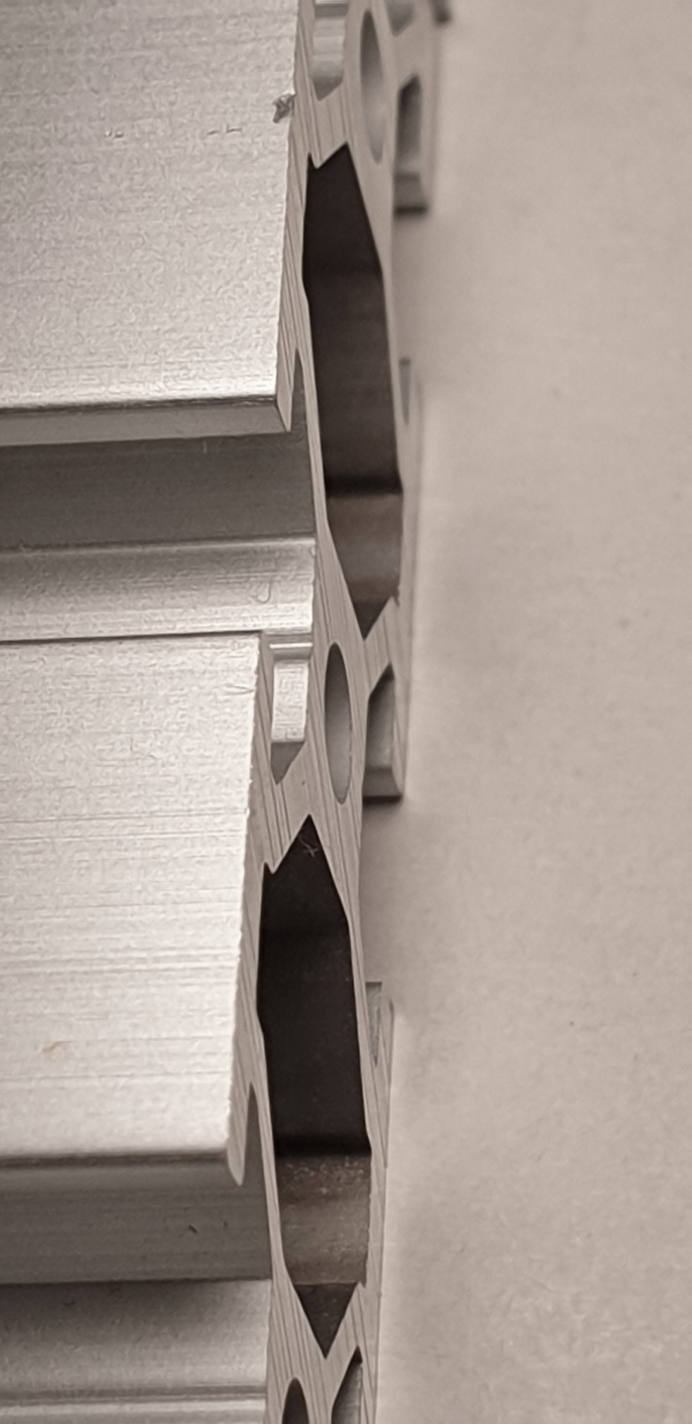

Pcz, to je pekne hnusne odrezane

Tak je to hodně zvětšené, ve skutečnosti je to pěkný rovný řez a délky profilů jsou velmi přesné.

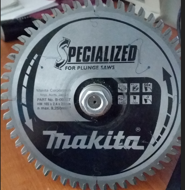

Kvalitní a přesné řezání Al profilů chce kvalitní nástroje i stroje.
Doma používám kotouče Makita : Do automatických pil už je lepší použít kotouče Karnasch :
https://karnasch.tools/de/alle-produkte ... -111100-p/
Nebo Kanefusa :
https://www.kanefusa.cz/
Důležité je, aby zuby kotouče byly střídavé - tedy pravý, levý, stříška nebo alespoň rovný, stříška. Podrobně se podívej na těch odkazech.
Je nezbytné kotouč při řezání mazat ! Běžně dostupné rostlinné řezné oleje poskytnou výborné výsledky. Můžeš také použít jakoukoliv chladicí kapalinu v koncentraci okolo 20%. Dobré je mazivo do řezu foukat jako mlhu - třeba malou lakýrnickou pistolí.
Pro dosažení nepatrného otřepu je nezbytné aby každý zub bral stejně - tedy strojní posuv. Přesným vedením kvalitního kotouče a exaktními řeznými podmínkami se dá dosáhnout hran téměř bez otřepů. Otřep je tak nepatrný, že jej "strhne" jedním tahem i nylonový kartáč.
Špony z řezání hliníku jsou jedním slovem peklo ! I když má pila odsávání ty drobné lupínky se prostě dostanou všude.
