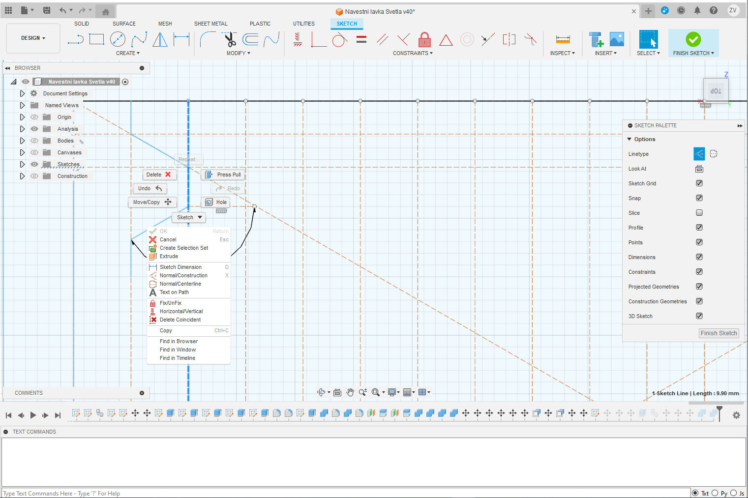

Často se mi nedaří vybrat správnou čáru při jejich překryvu - naříklad konstrukční a plné čáry, nebo překryvu stejných typů v náčrtu (sketch)
Je to zejména tehdy, když chci vybrat takovou která je kratší a plně schovaná pod překrývající.
Je na to nějaký fígl?
Naposledy upravil(a) Zdenek Valter dne 16. 11. 2023, 5:23, celkem upraveno 1 x.
Kliknout pravým tlačítkem myší a vybrat Select other (Vybrat další).

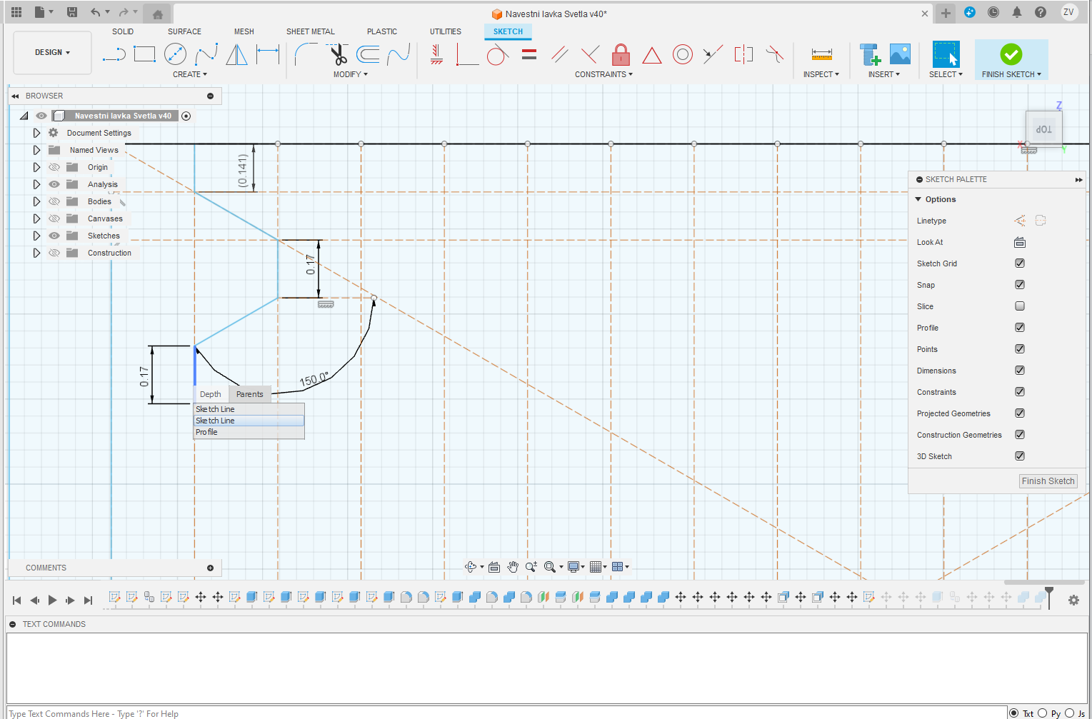

v Inventoru to funguje tak, že najedeš kurzorem na příslušné místo, rozsvítí ve něco poblíž - třeba některá z těch čar co jsou přes sebe - pak necháš myš cca 2 sekundy bez pohybu a nabídne to okénko pro výběr
pak se kolečkem myši vybírá mezi postupně prosvětlovanými čárami co jsou v okolí nebo nad sebou a levou myší se příslušná potvrdí

Omlouvám se všem za neúplný název vlákna - jde mi o Fusion 360.
Nicméně tohle mi nefunguje - po kliknutím pravého tlačítka nevidím Select other
