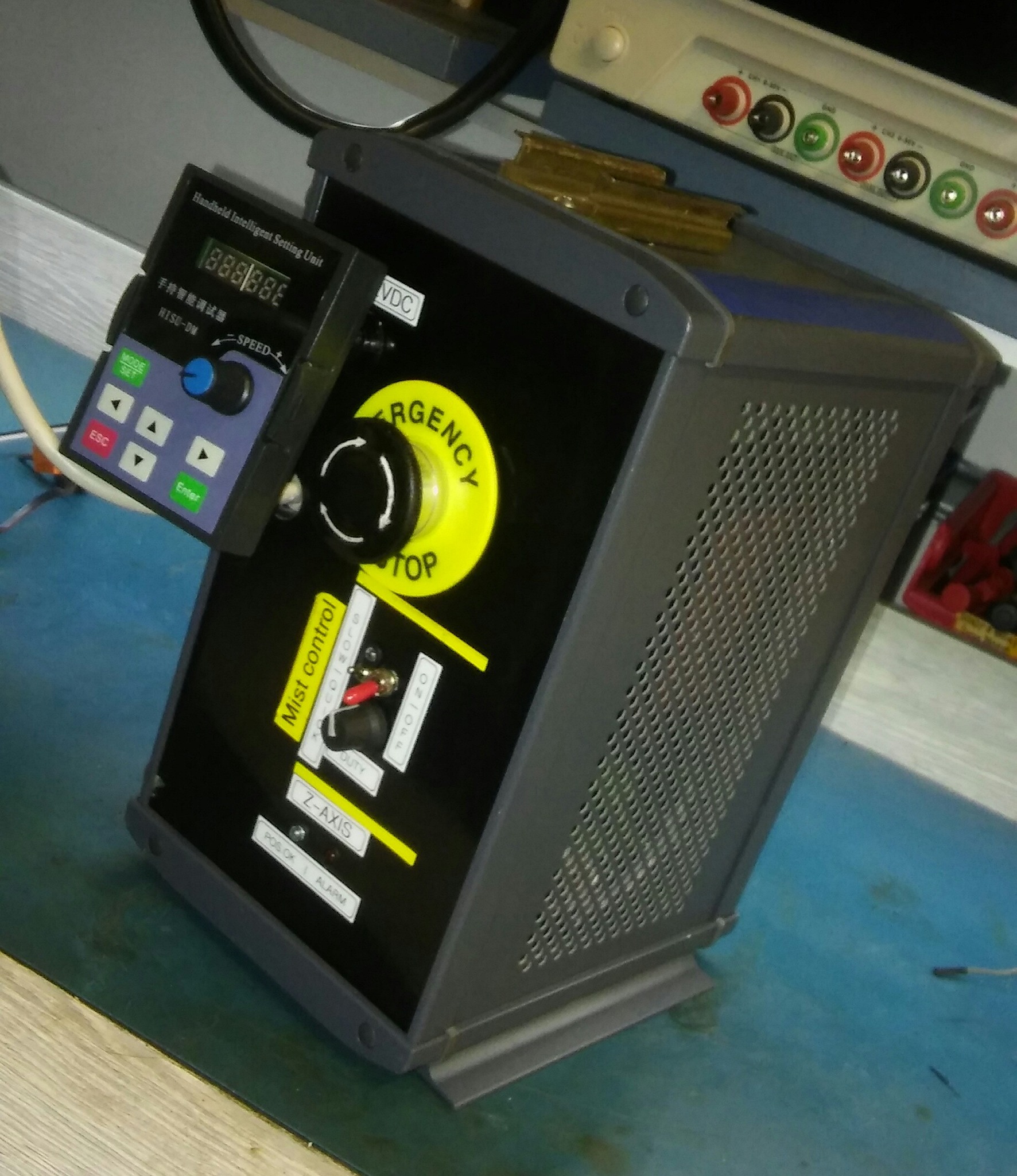

Za malo. Jestli chces vyzkouset ty lepsi varianty, doporucuju koupit levny, ale dobry cinsky driver JMC (Just Motion Control) typu 2HSS86H, ktery je sice urceny pro velke 2f NEMA34 motory, ale s dodatecnym ovladacim panelem "HISU-DM" jde nastavit i pro NEMA17, 23 apod. s 1000 PPR nebo 2500 PPR kvadraturnim enkoderem.
Viz obr, kde je ten panylek videt, stoji par stovek. Programovani resp. nastavovani je velmi srozumitelne a jednoduche.
