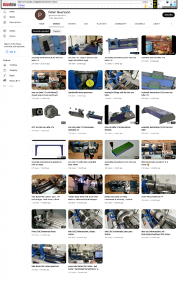

Jednoduchá konstrukce a přitom působivé možnosti, na nějaké hobby krouhání až nadstandardně.
Doporučuji prohlédnout i další videa z jeho kanálu, kde jsou i základní plánky.

Koukám, že videa jso už z trubky prič.
Škoda. :?
Díky WaybackMachine a těm odkazům co jsem vložil sem, se mne povedlo dohledat alespoň toto:
jak to vypadalo
https://web.archive.org/web/20230303212 ... nvLablJWU8
něco obdobné maji i číňané
https://www.bilibili.com/video/BV1W94y1X7d1/
zde je archív YT kanálu tvůrce? s názvem Peter Neumann... jsou tam vidět náznaky konstrukce soustruhu i toho ATC.
https://web.archive.org/web/20230301203 ... 517/videos
bohužel kontakt na něj se mne už dohledat nepovedlo....
Nemáte někdo nápad jak a kde hledat?
