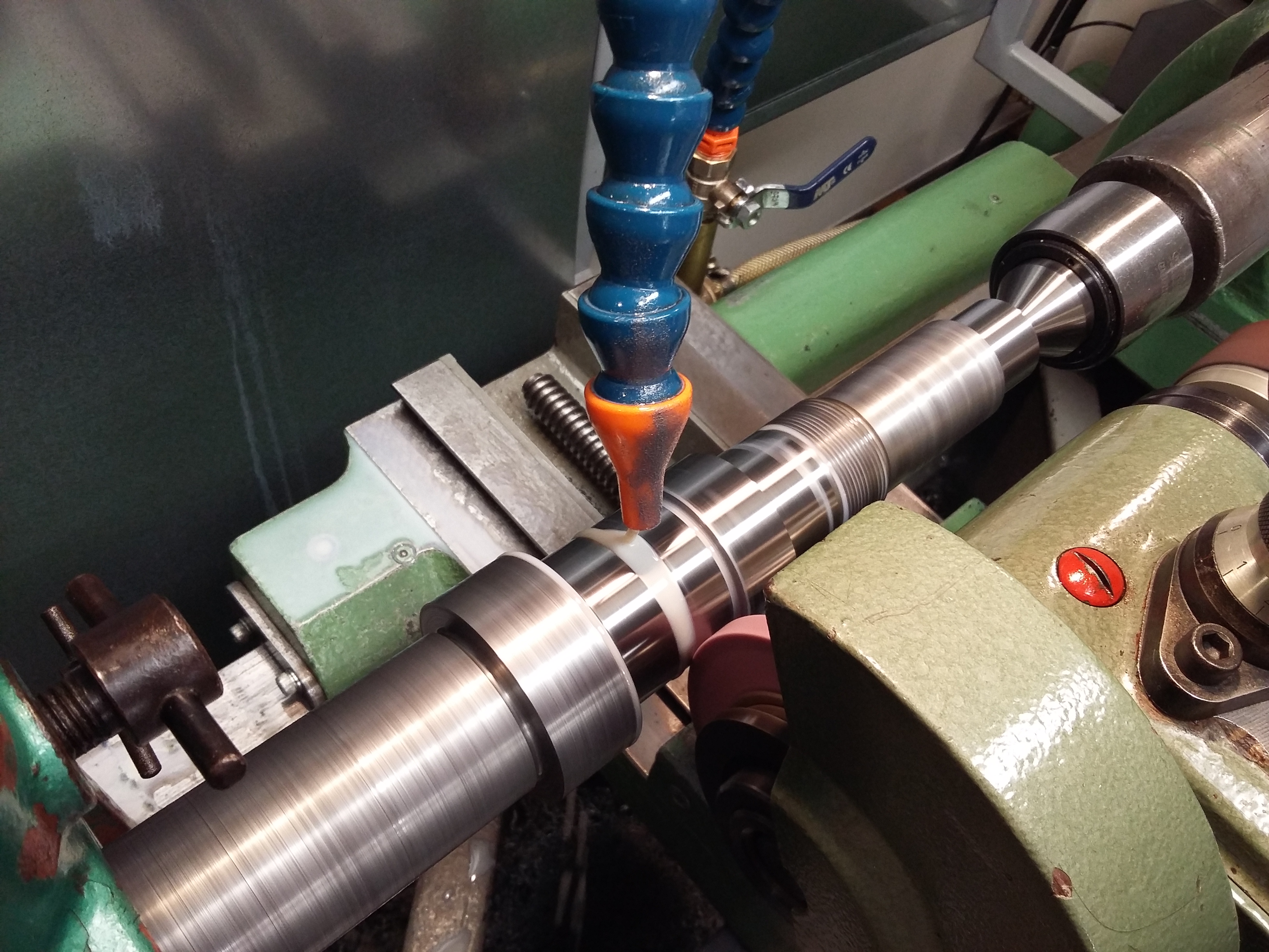

Pojdme se spolecne pokochat a pochlubit nasima suportovkama. :)
Schvalne, kolik se jich tu sejde?
Zacnu s moji v poradi uz druhou - SBMT 2A. Krom spinace skoro jak nova.
Sice brousit neumim, ale mam ji rad.

Petr68
Příspěvky: 883
Bydliště: Karlovy vary
25. 11. 2023, 10:47
Zdravím,
Já brusku používám spoustu let a jsem s ní spokojený.
Jako nestrojař nedokážu odpovědět na dosažitelnou přesnost či opakovatelnost, ale to se nejspíš bude hodně odvíjet od použitého soustruhu.
100% výrobků mám jen pro sebe při občasném záchvatu něco tvořit a brousím to prostě a jednoduše aby to "sedělo"
Pokud mám možnost změřit starý díl, tak se samozřejmě snažím přiblížit k dané hodnotě, toť vše :mrgreen:
Při broušení používám chlazení, protože povrch s a bez je nesrovnatelný a kotouč orovnávám přípravkem vlastní výroby :lol: upevněném na loži.
Prozatím se považuji za samostatně myslící osobu :mrgreen: tak se před broušením snažím zakrýt co jde. Nevím jestli to pomáhá, ale při broušení se cítím o něco lépe :wink:
Samozřejmě občas se najde někdo kdo mi říká že by si ten krám na soustruh nikdy nedal, protože samozřejmě hrozí okamžitá, nevyhnutelná destrukce celého soustruhu a nezbyde nic jiného než ho rozřezat a hodit do šrotu.
Já ale předpokládám že při mé intenzitě broušení mi soustruh vydrží alespoň do té doby dokud udržím moč a potom mi to bude nejspíš jedno :)
Tímto se předem omlouvám všem zde přítomným brusičům :D

ovi-ivo
Příspěvky: 1308
Bydliště: kůsek od Hodonína
26. 11. 2023, 6:58
Jo tak to je dobrý nápad s takovým orovnávačem, asi ho udělám podobně dáse stím orovnat jak kotouč tak cigáro bez nutnosti vydělávat obrobek.
Pokud s touto bruskou chci nějaký uspokojivý výsledky a povrch základ je přesný orovnání kotouče v geometrii jak má být, jak se kotouč otupí hned zase orovnat na finální úběr orovnat a nula nula skoro nic brousit na finále 0,01 a míň. Pokud možno pořád chladit, aby byly výsledky souosý (když se nechladí teplem se válec prohne a po schládnutí je šišoid.
Já mám orovnávač do koníka s morsekuželem, ale jakmile bylo něco mezi hrotama tak to bylo dost složitý, ale dalose to taky s max. nasazením sil...
Pokud se brousí jen letmo v univerzále tak je bruska v celku dost použitelná na soustruhu.
Pokud se brousí mezi hroty je problém hlavně naštelovat koníka, aby to brousilo válec a ne kužel a to bych řekl, že je to nejsložitější páč není odpužený hrot jako na brusce a u mě každý sundání z hrotu koně a následný vložení a dotáhnutí dost líce průměrová míra na straně koníka, trakže pokud chcu koníka povolit a následně znovu vložit obrobek musím nejprve dát hodinky a opřít o pinolu nejblíž k obrobku, vynuluju a pak opatrně povolím pinolu vydělám při zpěném vložení dotahuju až hodinky ukážů nulu .
U broušení mezi hroty je ideál pevný hrot, otočný soustružnický umí házet ( pak jak měřím mezi hroty tak to má obvodové házení 0,02) u pevnýho to nikdy nehází.
Nutno podotknout, že mezi hrotama se špatně šteluje vůle mezi hrotem a obrobkem (v případě že je nasazený pevný hrot) - musí být otočně a bezvůlově a tu se zase musí chladit jinak při nechlazení se obrobek zahřeje a prodlouží svoji délku a pak se může přidřít středící důlek nebo se prohne obrobek silou do luku a pak se člověk nestihne divit cože to nabrousil za šišojid.
Z hlediska dosahování daného průměru (třeba pod ložisko) je suportovka pro mě daleko uživatelsky přívětivější jistější - potřebuju ubrat ještě stovku na průměru bez problému nastavím a je to tam. U práce s nožem si toto dovolit samo nemůžu bez ztráty povrchu nebo míry.
a povrch broušený je luxusní.
O opakovatelnosti bych nemluvil je to složitější (viz víš zmíněný koník)
Koketoval sem s myšlenků broušení závitů na soustruhu, ale to musí být bruska naklápěcí a musí byt kotouč orovnaný napřesný úhel a orovnávač se musí naklápět s kotoučem, aby byl stále zachovaný profil závitu...jen kvůli nabroušení pravýho a levýho závitu o stejném stoupání na jednom závitu do sebe.

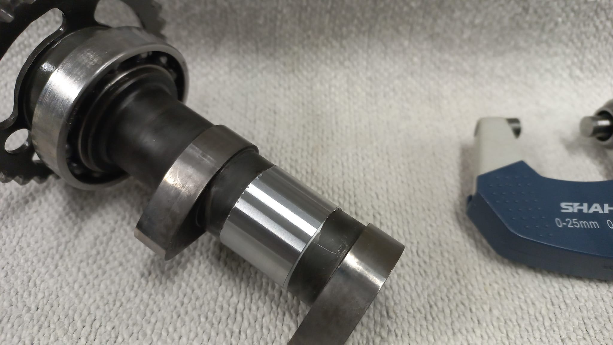

Dawe
Příspěvky: 3104
27. 11. 2023, 7:52
zverodoktor píše: 25. 11. 2023, 12:01 ...som videl akurát orovnávanie s diamantom upnutým v pravom uhle v pinole koníka.
Taky jsem to tak v koniku delal, je to improvizace, ale jde to. Bud jsem si delal pajeny z noze a desticky a nebo pomoci drzaku uchylkomeru coz neni teda moc tuhe.

Jinak pridam ted par fotek ktere nejsou moje.
Na nich jeden chlapik s SBMT na SV18 brousil zezadu ulozeni vackoveho hridele mezi hroty a orovnavac ma primo namontovany na hrideli resp. v koniku v ose. To se mi celkem libi, zajimave.
Zdroj bohuzel uz nevim, stahnul jsem si to pred casem z netu pro inspiraci.
Mozna je to nekdo z fora?
