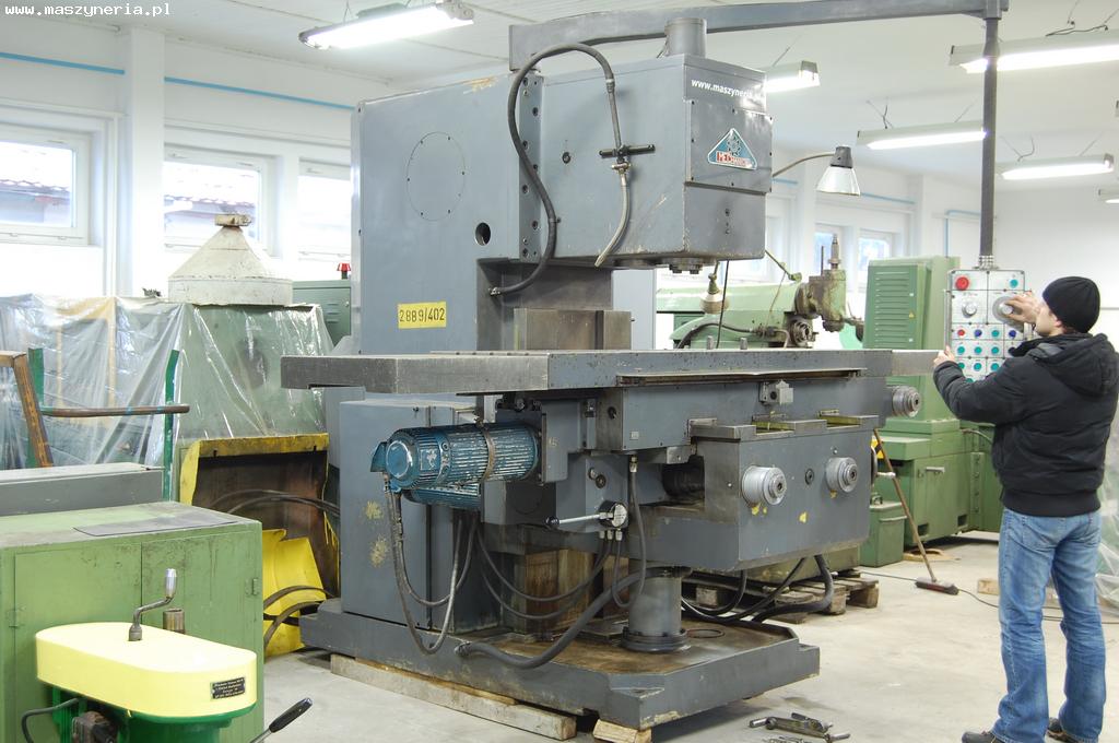

Veľmi silná klasika, digitálne odmeriavanie, každá os ma hydraulické spevňovače , guličkové skrutky, servá, Pracovný posuv plynulo regulovaný meničom , Rýchloposuv, mikroposuv, Prevodovka je hydraulicky ovládaná z panela, nástroje upína hydraulika. chladiace čerpadlo. centrálne mazanie. Vretenovú motor je spúšťaný cez softštartér. pred pár rokmi som do nej kupoval nové hydraulické čerpadlo cca 700€
FGSka je oproti nej ako hračka pre deti.
Robili sa aj vo verzii CNC. Aj táto by sa dala prerobiť, na každej osi je optické odmeriavacie pravítko.
Všetko funguje, bolo by mi veľmi smutno ak by musela ísť do šrotu, predávam ju za šrotovú cenu.
Zo všetkých klasických frézok na ktorých som robil mi táto bola najpríjemnejšia na ovládanie a tiež som nevidel tuhšiu mašinu.
2500€ Slovensko Levice
- typ : frezarka
- model : FYJ 40
- producent : PONAR-PRUSZKÓW
Parametry techniczne frezarki FYJ 40 :
- wymiary stołu : 550x2000 mm
- obroty wrzeciona : 35,5-1120 obr/min. (16 stopni)
- rodzaj oprawki narzędziowej : 50
- przejazd w osi X : 1280 mm
- przejazd w osi Y : 430 mm
- przejazd w osi Z : 480 mm
- posuwy robocze w osi X : 1-5000 mm/min.
- posuwy robocze w osi Y : 1-5000 mm/min.
- posuwy robocze w osi Z : 1-1250 mm/min.
- posuwy szybkie w osiach X, Y : 5000 mm/min.
- posuwy szybkie w osi Z : 1250 mm/min.
- posuwy zwolnione w osiach X, Y : 20 mm/min.
- posuwy zwolnione w osi Z : 5 mm/min.
- zasilanie : 3x400 V
- moc instalacyjna maszyny : 34,8kW
- moc silnika wrzeciona : 18,5 kW
- wymiary maszyny (dł.x szer.x wys.) : 3,29x2,6x2,8 m
- wymiary szafy sterowniczej wolnostojącej (szer.x gł.x wys.): 1000x600x2100 mm
- waga maszyny : 9500 kg
