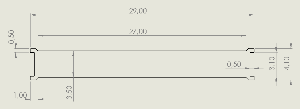

Nevíte jak vyrobit takovéto nerezové planžety, tl 0,1mm. (v nouzi i ocelové)
Potřebuji 20ks, dodržet stačí jen těch 3,1mm tak -0,05 / +0,1.
První volba je laser, ale tam je přesnost +/- 0,2 jsou to většinou velké stroje, nebo?

unás když se řeší takové to věci tak se dá nasebe potřebný počet planžet na ně z obou stran 1,5plech stáhne se svorkami - po krajích se sendvič svaří cočkem a pak se řeže na drátořezu .

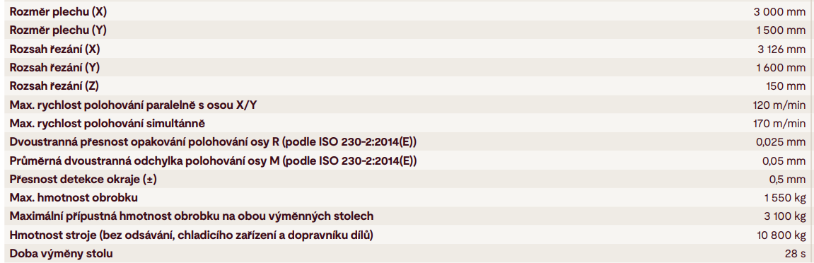

Ted palim pro jednoho clena z 0.2 nerez planzety asi 1000 ks. Jde to a jde to i na velkem stroji. Myslim, ze mame presnost desetinu na 3m na nasem stroji, ale jisty si nejsem, pripadne zjistim... Kdyz si dodas matros, riznu to... Klidne ti mohu riznout "prototyp" z te 0.2...

22. 11. 2023, 7:46
Ahoj, promin, dostal jsem se k tomu az dnes...
S tou presnosti je to takto:

Díky za ukázku, na tak velký stroj pěkné.
