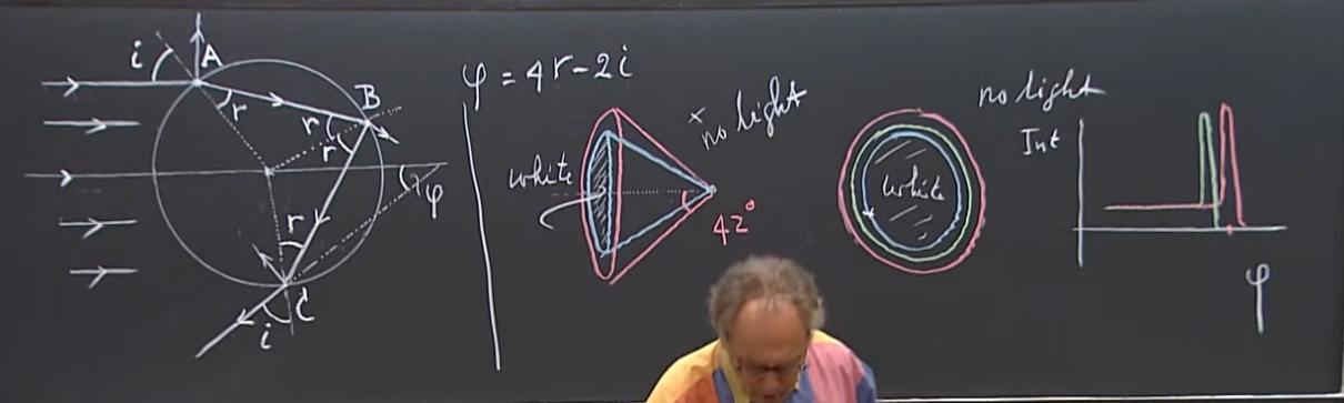

půjčím si obrázek z přednášky
první náčrt ukazuje, jak se odráží paprsky v kapce vody, matematicky je k tomu důkaz, že odražené světlo svírá úhel s paprsky slunce 0 až 42 st. Větší úhel už nesplní podmínky odrazu světla uvnitř kapky = odrazu světla na rozhraní látek.
tento fakt je na druhém náčrtu, ukazuje že každá kapka vytváří svůj vlastní kužel duhy. Tyto barevné kužely mnoha kapek se navzájem sčítají a ruší, proto je v přírodě neuvidíme. Lze je ukázat pokusem - viz video, kde je nasvícena skleněná koule která vytvoří vlastní duhu.
Odraz světla v kapce není rovnoměrně rozdělen, viz čtvrtý náčrtek, má výrazné maximum okolo těch 42 st. a to pro každou barvu trochu jinde. Pro úhly menší než maximum dané barvy se jednotlivé barvy odražených paprsků sčítají a to je bílé světlo, viz střed kuželu náčrtku dvě. Toto je také důvod, proč uvnitř hlavní duhy je obloha světlejší než vně této duhy, tedy než místo které leží nad 42 st.od osy (připomínám, že toto není děj na obloze ale v našem oku)
Pokud se kužel duhy jednotlivé kapky potká s naším okem, vytvoří nám bod naší duhy. Pokud je tato kapka 42st od "osy" vidíme výrazně barevný bod - vidíme duhu, pokud méně jak 42st tak vidíme jen méně výrazné bílé světlo - vidíme světlou plochu uvnitř duhy a pokud víc jak 42st, kam kapky světlo už neodráží tak vidíme jen deštěm ztmavenou krajinu.
