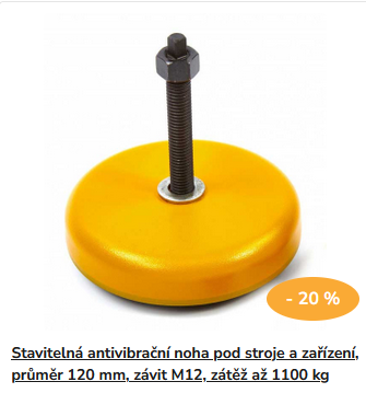

Ahoj chlapi, mám dotaz. Pořídil jsem si soustruh SU 50 (váha asi tři tuny). Přemýšlím nad usazením. V návodu je: 1) vyvážit 2) podlít maltou 3) přišroubovat k podlaze. Ale objevil jsem stavitelné antivibrační nohy. Viz fotka. Co myslíte? Držet se postupu v návodu nebo zkusit ty nohy? Soustruh chci využívat denně ale několikasetkilogramové obrobky to určitě nebudou. Ještě doplním, že podlaha je asi 75cm poctivého betonu s dlažbou. Díky za každý postřeh! T.

Kľudne to použi, aj ja ich mám na svojom žobrákovi - týmto som si ho aj mierne pridvihol od zeme (asi 8-10cm), aby sa mi lepšie pracovalo. Akurát ja som dal väčší priemer závitu (tuším M16), aj keď môj sústruh je ľahší.
Jediný problém môže byť podľa mňa to, ak je telo sústruhu mierne skrivené do vrtule, takže pritiahnutie k podlahe je nutné na jeho správne vyrovnanie.

Jestli se na ten soustruh chceš jenom dívat tak je to super ,pokud na něm chceš pracovat tak podle návodu.
S28 má jinou konstrukci ,proto šel i do vojenských V3S pojízdných dílen .Třeba SV 18 na podložkách příjde o tuhost a není problém ho překroutit.

fmodel píše: 19. 12. 2023, 8:16 .Třeba SV 18 na podložkách příjde o tuhost a není problém ho překroutit.
Ikdyž bude pečlivě vyrovnán na bačkorách, tak se může překroutit? Tuhost bude určitě menší ale pokud se na něm nebude raubovat, tak proč ne?

Pokud věříš, že jeho umístění bude trvalé, tak se, myslím, vyplatí postupovat podle návodu. Tuhost uložení bude úplně jinde a zas tolik práce to není. Je to už hodně těžký stroj a kvalitní nohy budou i dost drahé. V práci nám na nohách od BOW stál asi šestimetrákový číňan a nebyl problém ho rozhoupat.

Po nastěhování jsem ho měl tejden na šroubech znivelovanej a když jsem se dostával na otáčky 900 a víc tak se chvěl a o nějaký šponě jsem si moh nechat zdát ,po usazení do betonu je to jiná liga ,prostě to nejsou mašiny konstruovaný na bačkory.
