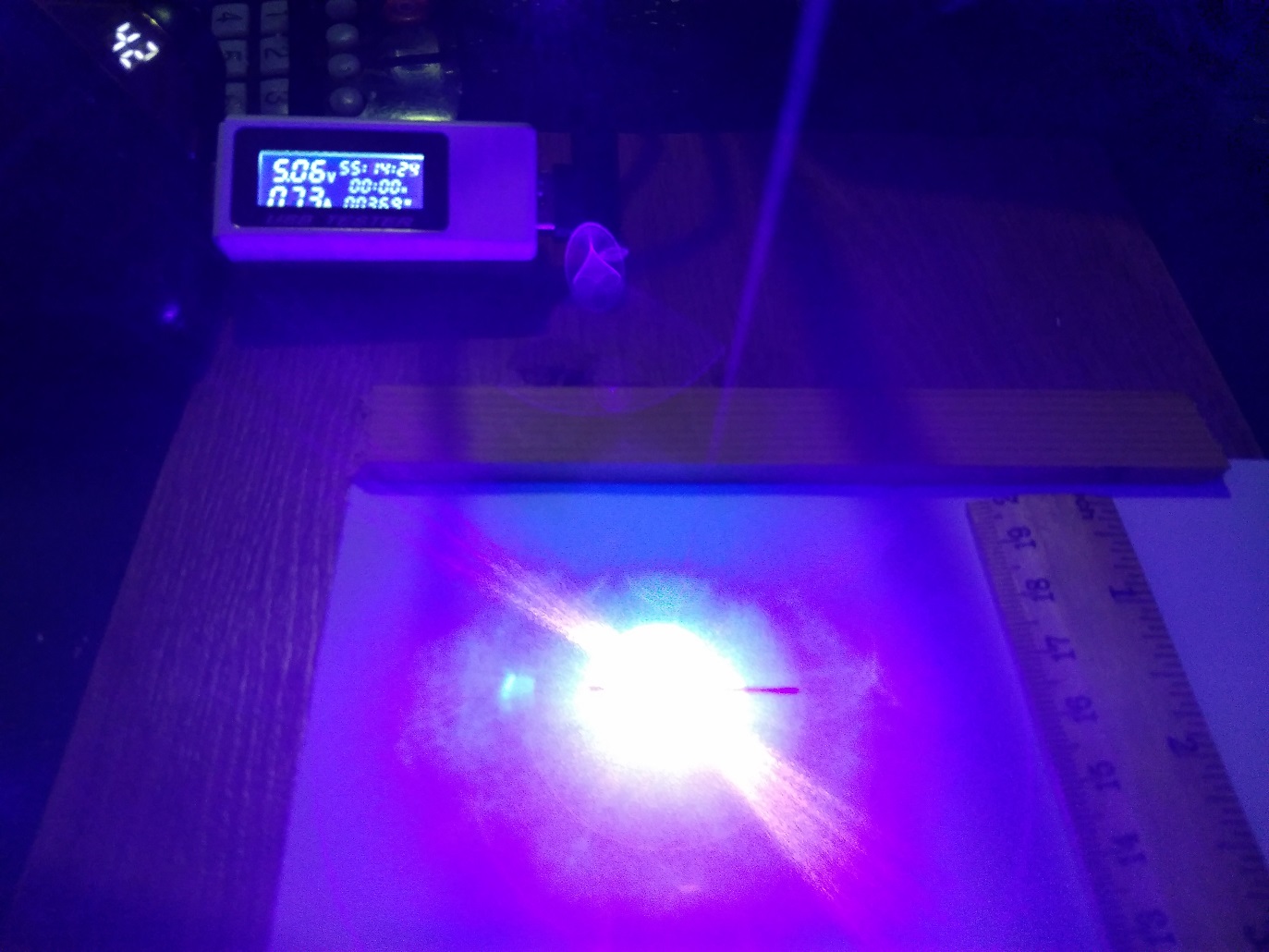

Pokusim se zde zodpovedet nektere dotazy z jineho vlakna k prirucnimu hobby popisovacimu laseru Laserpecker L1 Pro. Viz citace nize.
Neco vim, neco si jen myslim, radu veci netusim. Kdyby nekdo vedet, necht prosim doplni.
Neni to stroj, ale spis malicky pristroj pro laiky, ktery se ovlada appkou v telefonu na par dotyku.
Byl to od zacatku produkt cinskeho startupu, myslim ze na kickstarteru. Dnes maji nekolik dalsich modelu.
L1 ostri bud manualne tak, ze clovek nastavi stativem pristroj 200mm od paleneho povrchu. Par mm na jednu ani druhou stranu neni defakto znat. Kdyz se pali na kulove plose (treba do pomerance), tak je vysledek dost slusny a zda se ze hloubka akceptovatelne ostrosti bude nekolik cm, samozrejme s nejakou tou distorzi a tloustkou car...
Vyssi vybavy maji motorizovany stativ s optickym ostrenim, ktery si sam nejde spravnou polohu 200mm nad povrchem, ale pouze pred palenim, ne dynamicky v prubehu.
Tvar ohniska se mi pres bryle jevi jako idealne kruhovy.

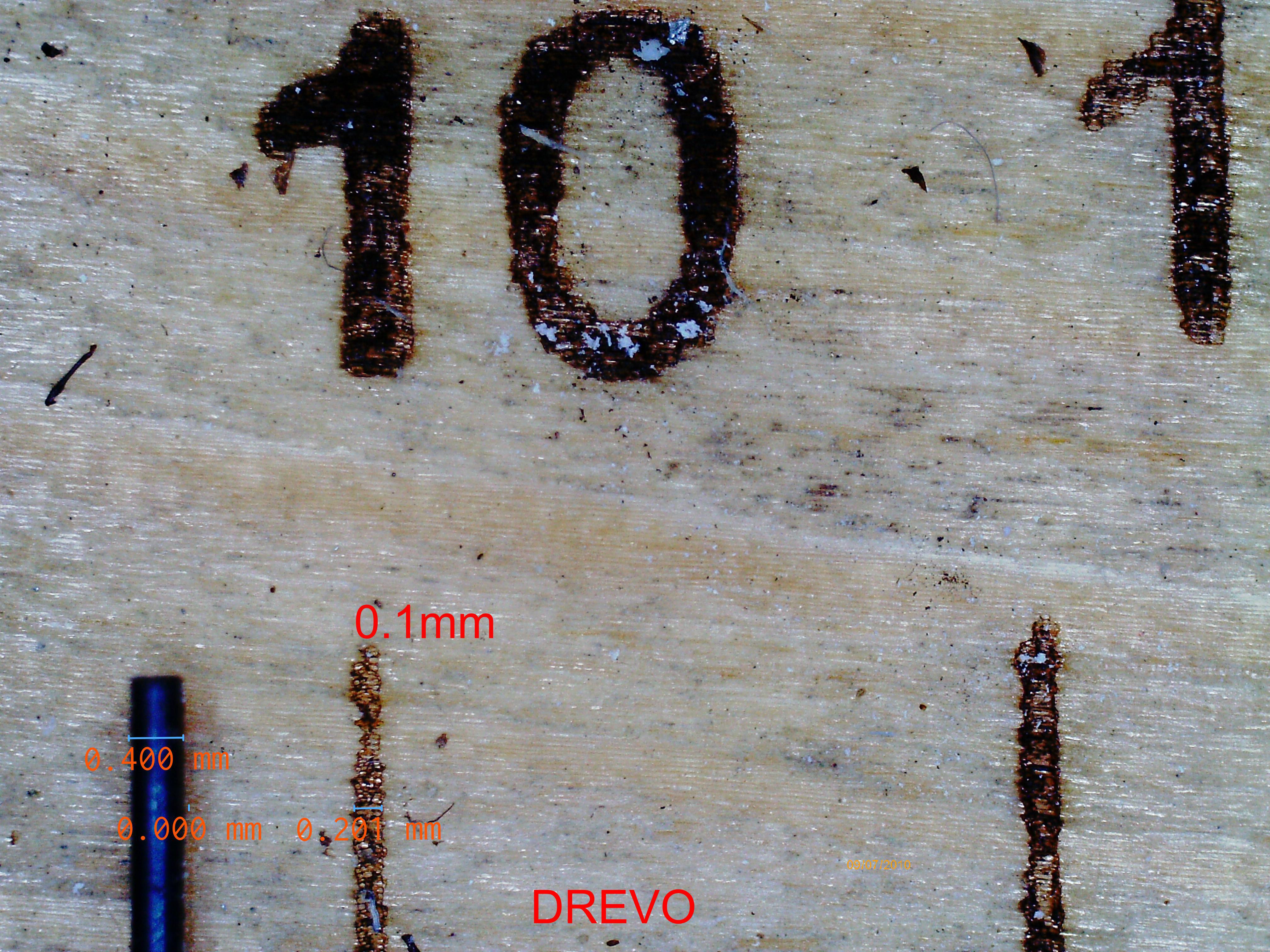

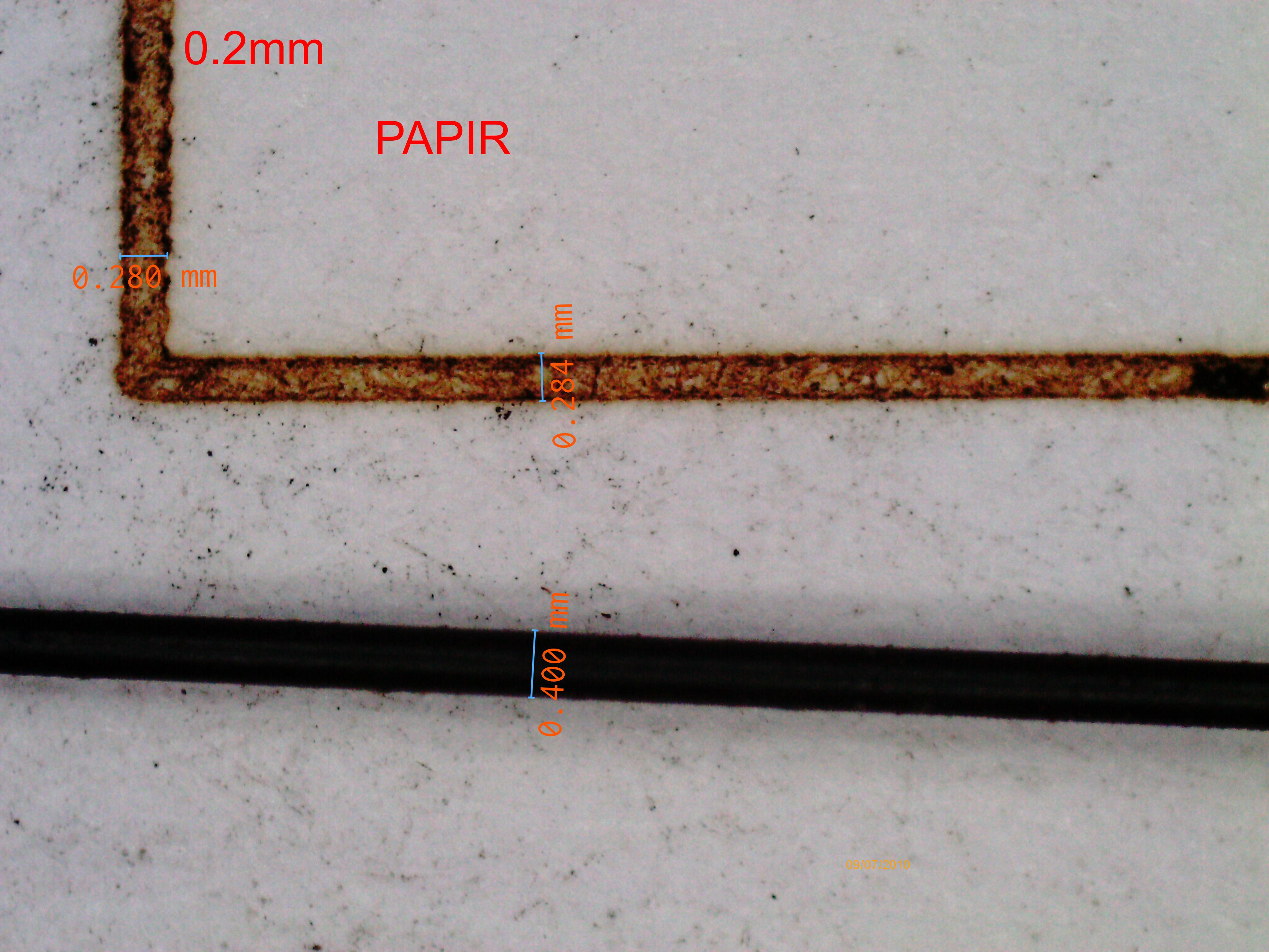

Ohnisko udavaji u L1 Pro na 0.15mm a ja tomu verim viz obr. Na papir clovek dokaze kreslit min. asi 0.14mm, drevo horsi, tam je minimum asi 0.2mm. Nedelal jsem zadne seriozni testy a mereni (je to hobby hracka), ale jen par pokusu pro ukojeni vlastni zvedavosti.
U L1 udavaji ale velikost ohniska 0.3mm.
Vice viz.: https://lp.systemd.one/?p=151
Proc zvolili 405nm netusim. Realna barva je modro fialova, fialovejsi nez modry laser, takze jim v te vlnove delce verim. Ohledne pouzite optiky nemuzu komentovat, neni dovnitr videt.
V papirove dokumentaci uvadi vykon laseru jako "equal to 1500mW". Meril jsem pouze zbezne spotrebu a na 100% vykon a nejpomalejsi posuv basti cely pristroj neco mezi 3.5-4W. Takze i 1.5W vykonu na samotny laser se mi zda uveritelne.

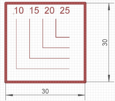

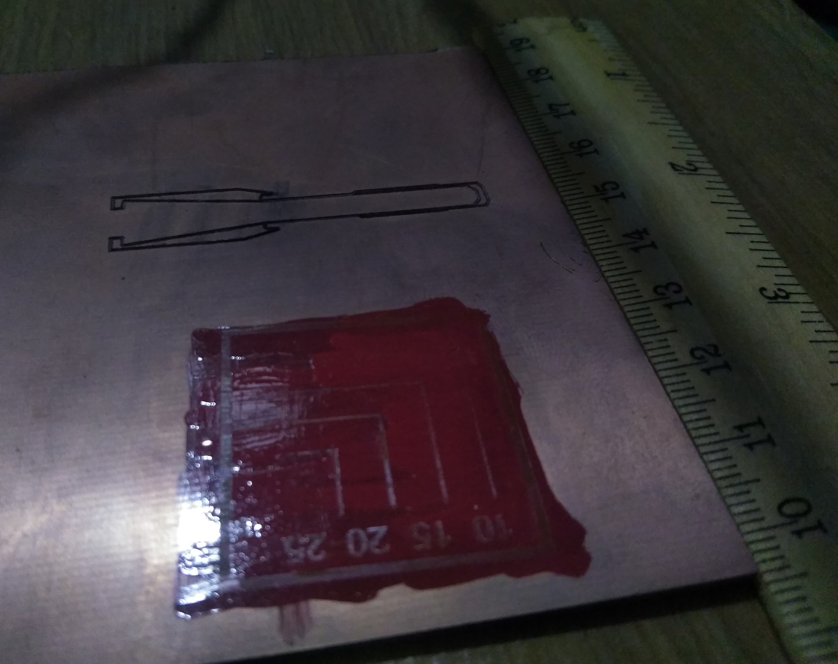

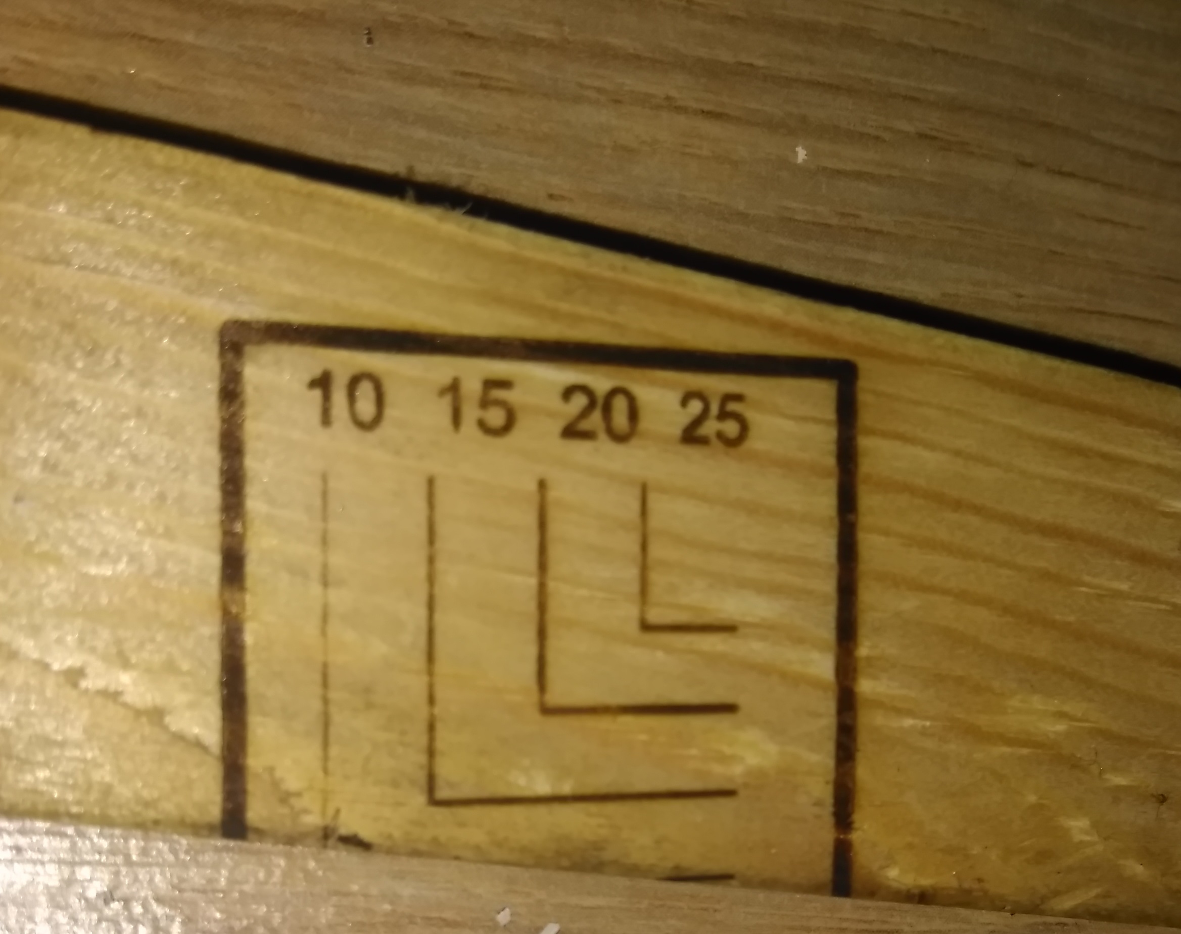

Prikladam par obrazku z testu co jsem si delal na papir a drevo, kdyz jsem si chtel udelat obrazek o tom, jak nejtensi caru to umi udelat v obou hlavnich smerech (laser neumi jezdit konturove, jen pravouhly rastr). Zajimalo me, jestli by se to dalo v nouzi pouzit v prubehu vyroby na masku detailnich PCB...
Obrazky:
Test tloustky car. Predloha 0.1, 0.15, 0.2, 0.25mm
Laserpecker L1 Pro drevo test
porovnani 0.1mm paleni drevo s 0.4 mm stopkou
porovnani 0.1mm paleni drevo s 0.4 mm stopkou 2

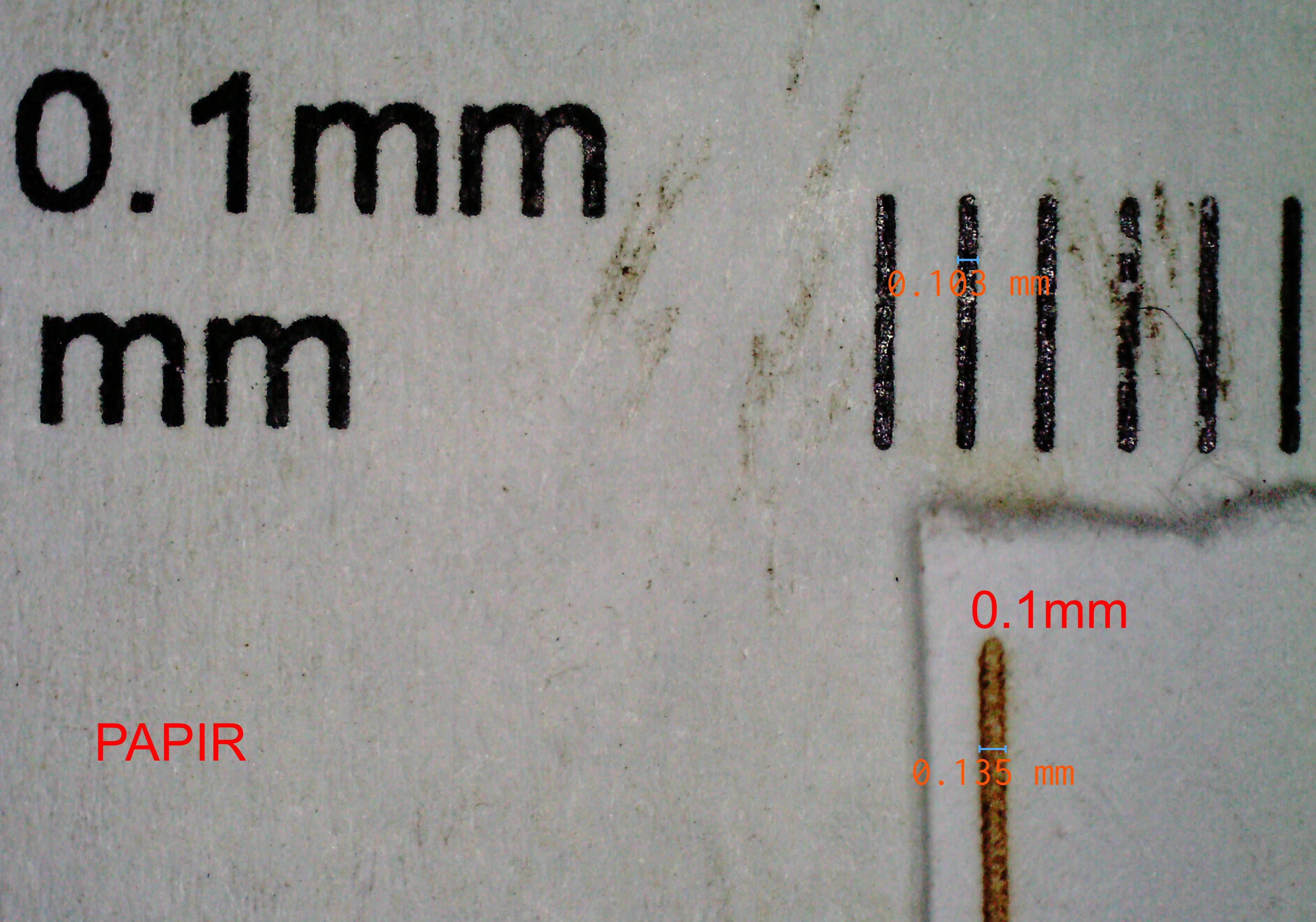

porovnani 0.1mm paleni papir s 0.1mm merkou
porovnani 0.20mm paleni papir s 0.4 mm stopkou
Laserpecker L1 Pro PCB test car oil lack
Laserpecker L1 Pro spotreba USB 5V 700-800mA

Na jejich stránkách píšou o ohnisku 0.045" x 0.045". To je ale snad překlep, to by odpovídalo stopě cca 1.1 x 1.1mm.
Tak bych čekal, že jim tam chybí jedna nula a je to 0.0045".
Používá to ale velmi velkou ohniskovou vzdálenost, a na to už se mi zase skoro 0.1mm zdá příliš dobré.
Zajímavé je, že šli do UV-A laseru na 405nm místo mnohem obvyklejšího modrého na 455mm.
Nevím, kde to může mít nějaký velký přínos. Možná by to platilo u některých kovů, ale na to má tento laser srandovní výkon.
A u běžných materiálů jako dřevo, papír, plasty, kůže bude pohltivost na 405nm a 450 asi hodně podobná.
Ty informace o optickém výkonu jsou taky takové podivné.
Ta laserová LED má asi nominální optický výkon 500mW, ale v tabulce parametrů tam píšou i něco o 1500mW.
Působí to trochu nedůvěryhodně.

Děkuji za dobrý popis.
Na to, že používají ohniskovou vzdálenost 200mm, to ostří opravdu až nečekaně dobře.
Kulaté ohnisko zřejmě znamená, že opravdu nějak vyřešili FAC i pro UV laser, což jinak není obvyklé. Takže dobré.
S čím bych si dovolil lehce polemizovat je výstupní výkon. Samotná laserová dioda bude mít na 405nm tak maximálně 25% účinnost, řekl bych. Tak pokud to celé včetně driveru a řídicí elektroniky bere kolem 3-4W, tak optický výkon bych odhadoval spíš někde kolem toho 0.5W.
K tomu testu: jestli jsem to správně pochopil, tak ten papír je jen pomalovaný, není proříznutý.
Já jsem při testech na papíru vždy dělal 2 čáry vedle sebe s roztečí středů 0.3mm. A za správně říznuté jsem to považoval v případě, že mezi těmi 2 linkami, proříznutými durch, zbyl uprostřed nespálený pruh papíru.
Viz. např. ty obrázky z pokusů s ostřením tady viewtopic.php?p=348033#p348033
Na tom druhém je proříznutý papír focený proti světlu.
Ještě drobnost k té bezpečnosti. Já normálně podobné příspěvky od laseristů-teoretiků, které jsou nasáklé panickou hrůzou z těchto paprsků smrti, pouštím jedním okem tam a druhým zase hned ven (myslím ty, na který jsi reagoval).
Ale tady je jedna taková trochu zvláštnost, že se zde používá velmi dlouhá ohnisková vzdálenost 200mm. Takže ten paprsek musí být velmi málo rozbíhavý. Což je na jedné straně příjemné, že hloubka ostrosti bude značná. Ale případné odlesky a odrazy jsou v tomto případě opravdu trochu nebezpečnější než u běžných diodových laserových gravírek, které většinou používají ohniskovou vzdálenost 25-30mm.
Nikoliv, je to jen popsany papir carou, ktra ma v predloze uvedenou tlousku. Vykon potrebny k popisu na obycejny papir a nebo ctvrtku je pak asi 60-70%, oproti 100% potrebnym pro proriznuti. Takze sirka proriznuti, prestoze jsem ji nezkoumal, bude nejspis vyssi nez tech 0.14mm. Na proriznuti napr. 3mm kartonu jsou potreba uz 3 pruchody, tam to bude pak jeste vice.

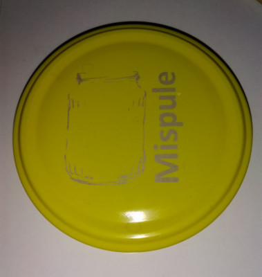

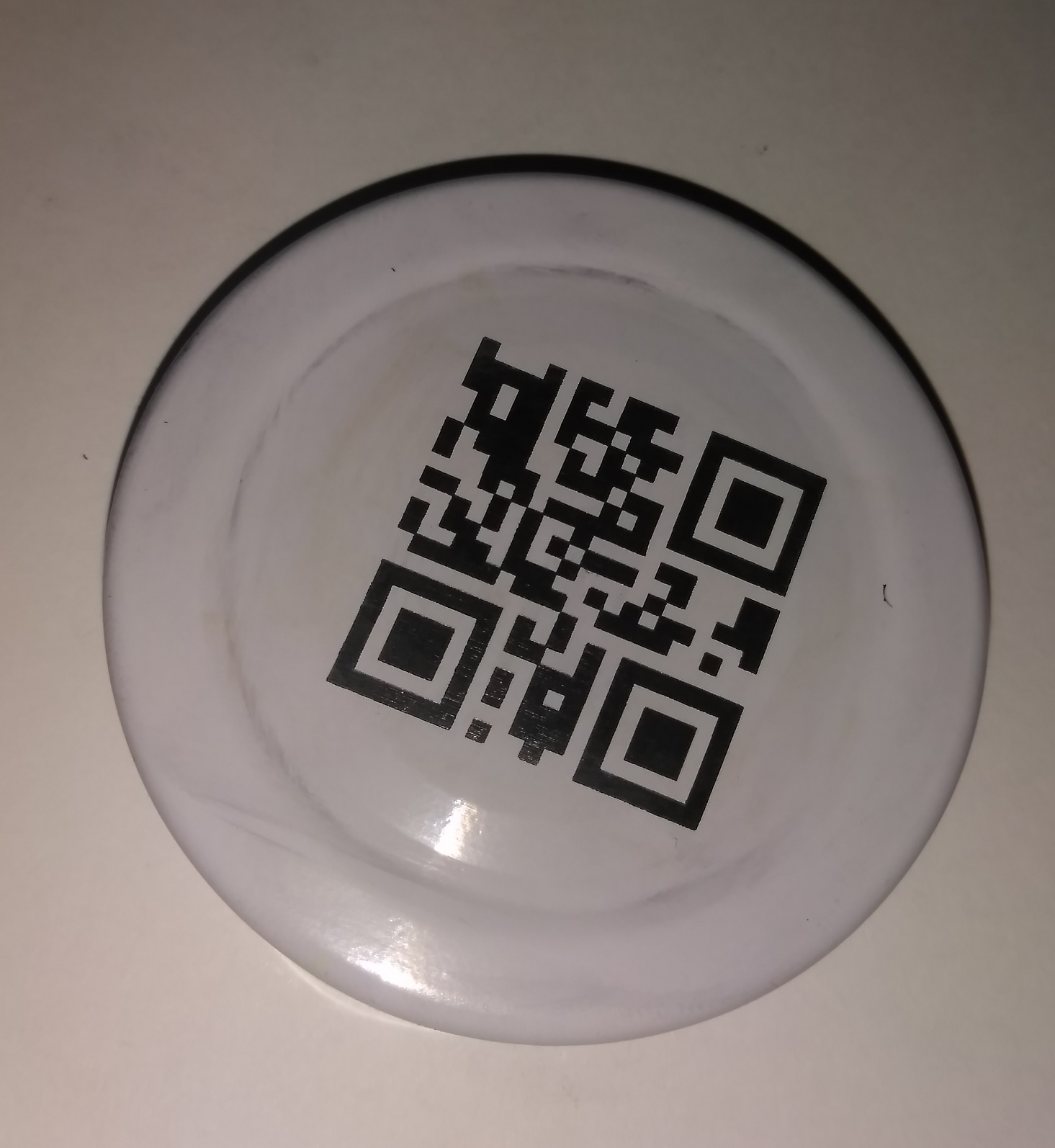

btw. prekvapilo me, ze ten drobecek ma dost sil i na lakovane kovove povrchy. Jak na vygravirovani do laku (zlute vicko male zavarovacky, 2 pruchody), tak napaleni lihoveho fixu na puvodni povrch (bile vicko, jeden pruchod).
6. 12. 2022, 3:51
Pěkný nápad s tím QR kódem na deklu zavařeniny.
Dobrý základ pro domácí automatizaci. ;-)
To jsi celý dekl načernil lihovým fixem a laserem zapekl do barvy?
A pak lihem nezapečený zbytek slezl a ten zapečený opravdu drží?
Vydrží líh i horkou vodu?

Presne tak, nacernil obycejnym lihovym fixem a po vypaleni lihem otrel zbytky. Vydrzi urcite vodu a bezne saponaty. Kratkodobe to vydrzi i ten lih nebo IPA.
Ono se to hodi, kdyz potrebujes na male vicko vic informaci, nez by se na nej v citelnem pismu veslo.

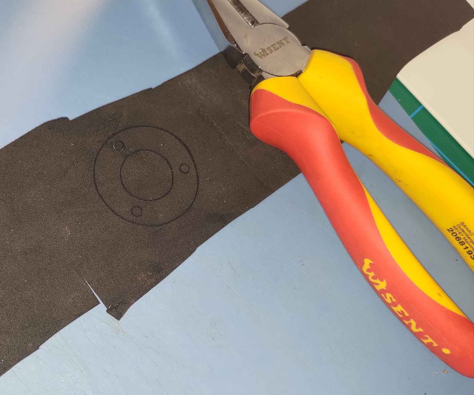

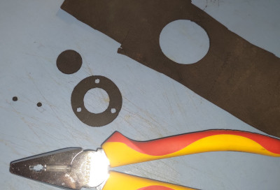

Kdyby to nekoho zajimalo, tak L1 Pro dokaze pekne rezat i mikroporezni pryz (neopren). Na obrazku T160 epdm v tloustce 2mm, v nastaveni 100/100 jde i na jeden pruchod, ale byly by lepsi dva, aby byl rez uplne cisty. Tvar D40mm z obrazku mu ale trva asi pet minut .

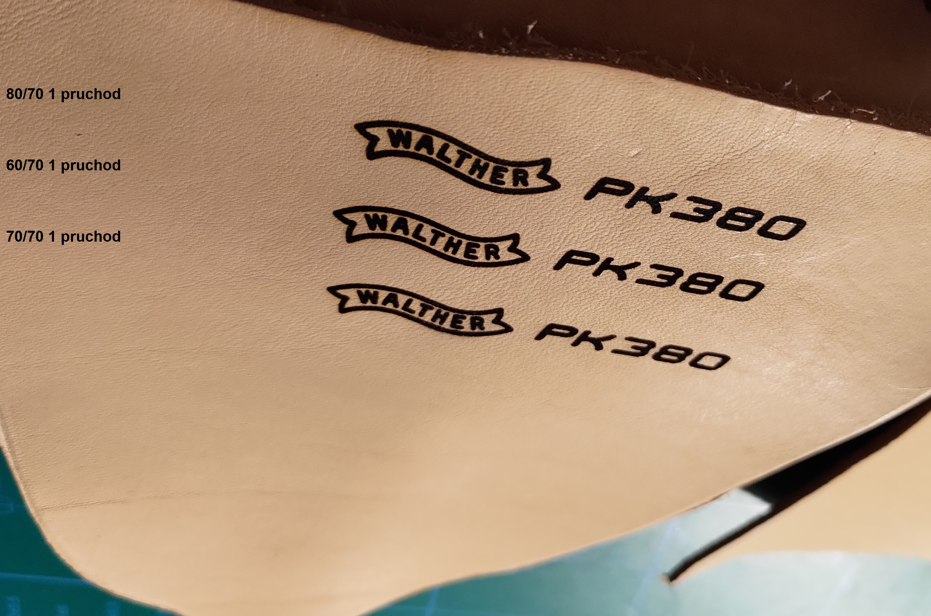

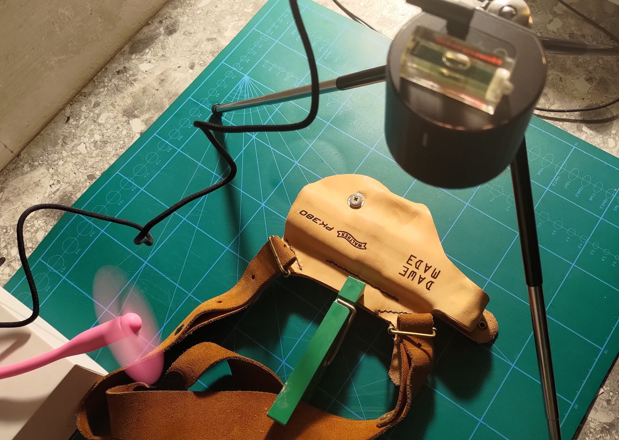

Neco malo z paleni do hlazene kuze a nastaveni.
Nastaveni
Nastaveni
