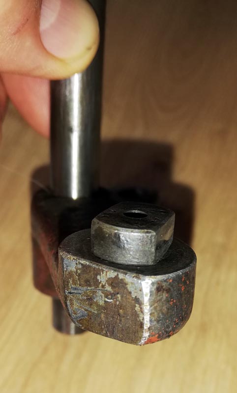

ako tak postupujem s prehliadkou, tak som zistil že posuvové kamene prepínania posuvov sú pomerne opotrebené.
Vyrobiť nové nieje až taký problém. Mám k dispozícii 15142QT. Vydržia aj tak, alebo na to aby to malo zmysel musia byť z iného materiálu, alebo ďalej tepelne spracované?
Kamene posúvajú rotujúcu hriadeľ cez zápich.
posuvové kamene FN25 - z čoho vyrobiť?

Ta patnáctka má sice pevnost, ale potřebuješ taky tvrdost povrchu proti opotřebení. Takovéhle drobné součástky jsou ve výrobních výkresech obráběcích strojů obvykle z 12050 a kalit. Díly po kterých se nic neposouvá bývají z 11600, vřetena z 14220 (cementována, kalena). Nicméně to co je na fotce mi nepřijde ve špatném stavu. Možná máš na dílu i materiál vyražený (obyvkle 12050 nebo 14220).

Jde o to, který tam máš - jestli cementovaný, tak z 14220. Pokud akorát ty zušlechtěný (podle mě lepší, protože odejde dřív kluzátko, nezničí to protikus, nemusíš řešit cementaci a to polohování ) tak normálně z QTčka. Pokud bys měl obavu o protikus (měl už ojetý ty cementovaný boky v tom šlicu), tak se to běžně dělá i bronzový z CuSn - to je asi nejblbuvzdornější v provozu. Životnost u bronzu (při mazání) asi tak 10x HL, u QT nebo CE2 1000x HL.
Z tý 12050 tě to asi taky přežije - ale je to víc práce než z toho QTčka.

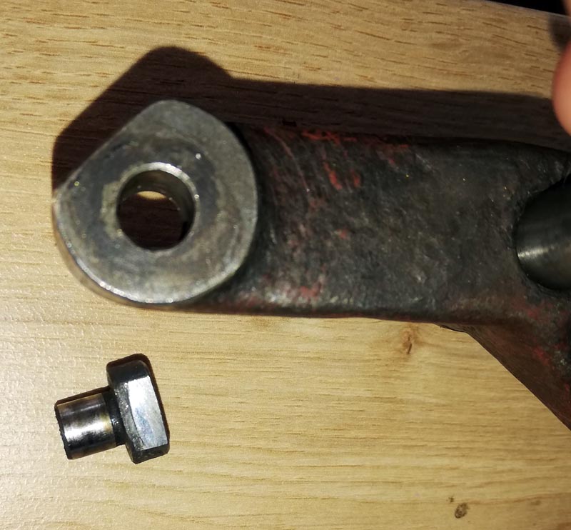

Ďakujem za inšpiratívnu diskusiu. Tak som všetko poriadne poumýval a na podklade vašich pripomienok, že to nevyzerá až tak vybehané, som meral. A zistil nasledovné:
1. samotný kameň je obehaný o cca 0,08 mm, čo by nemalo funkcii zásadne vadiť.
2. Jeho os má 7,97-7,98 mm, čo tiež nevyzerá najhoršie
3. Dieru som skúšal kalibrom 8H7. Dobrá strana vlezie, zmetková (0,015) asi iba 2/3. Tak som zobral someťácky 3 bodový dutinomer a nameral, že diera je na jednom konci o 0,25 mm väčšia ako na druhom.
Takže pôvodný otvor v páke je slušne vydratý do kužeľa a to spôsobuje, že kameň sa kýve do strán. Rozmýšľal som, ako to čo najjednoduchšie a pritom funkčne opraviť a napadlo ma:
1. Nastaviteľným výstružníkom prerovnať otvor v páke a vyrobiť nový kameň s lícovanou oskou podľa diery.
2. vyvŕtať dieru tak, aby sa do nej dalo nalisovať (loctitom vlepiť) bronzové futro, ktorého vnútorný otvor vysústružím ( vystružím) tak, aby lícoval s existujúcim kameňom ( ak by som vystružoval výstružníkom 8H7, je vôľa 0,02-0,03 mm ok ?).
Neviem či bronz vydrží, ale hádam by mal. Pohyb je tam minimálny, možno 15 ° pri radení páky tam a nazad.
Zvažoval som aj použitie ložiskového púzdra s teflonom, ale vyzerá je existuje iba v priemere 10/8 mm a trochu sa obávam, aby liatinová páka po oslabení nepraskla.
Čo myslíte, akou cestou sa vybrať?

Takže dopĺňam, ako to celé dopadlo.
Bronz síce mám, alereku nebudem vyrábať niečo čo sa dá za pár drobných kúpiť hotové a tip-top.
Najprv som v miestnom obchode s ložiskami kúpil oceľové klzné púzdra s teflonovým povlakom vo vnútri, typ KU. Síce predajca garantuje nejaké pomerne úzke tolerancie po nalisovaní do presnej diery, skutočnosť je však na tip-top trochu problematická. Tieto futrá sú stáčané z plechu, na povrchu majú vyrazený (pomerne hlboko a plasticky) typ ložiska. Takže nakoniec som do jednej diery skúšal 3 kusy a každý mal značne inú vôľu voči hriadeľke kameňa. Takže leteli do smetí.
Následne som objednal samomazné púzdra zo spekaného bronzu, 8x10x10 mm
( objednávané tu: https://www.martino-eshop.sk/Bronzove-k ... 63861%5D=1 )
No a to bola trefa do čierneho. Sadli ako zadok do šerbľa. Pre istotu v diere zaistené kvapkou Loctite 638.
