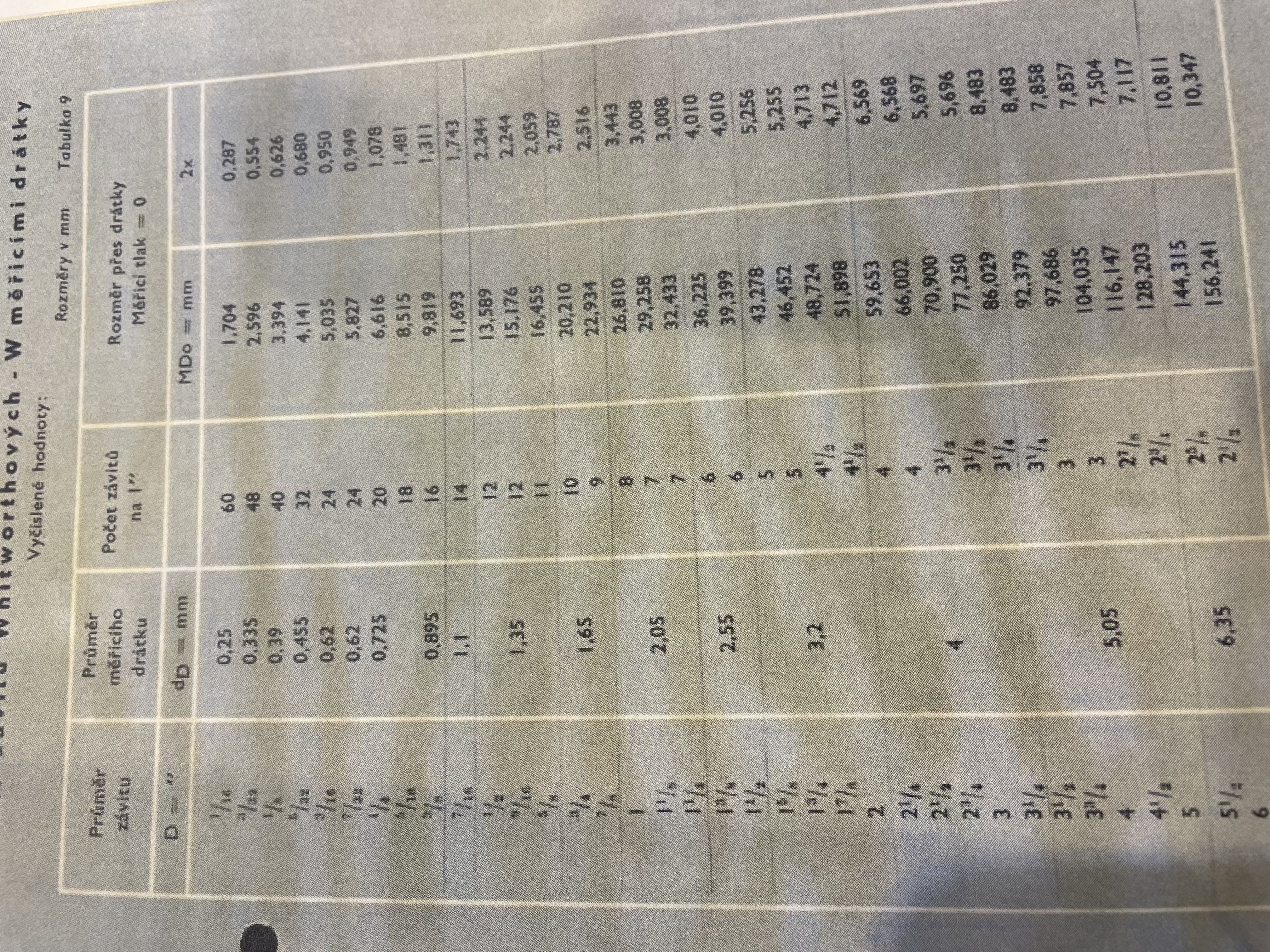

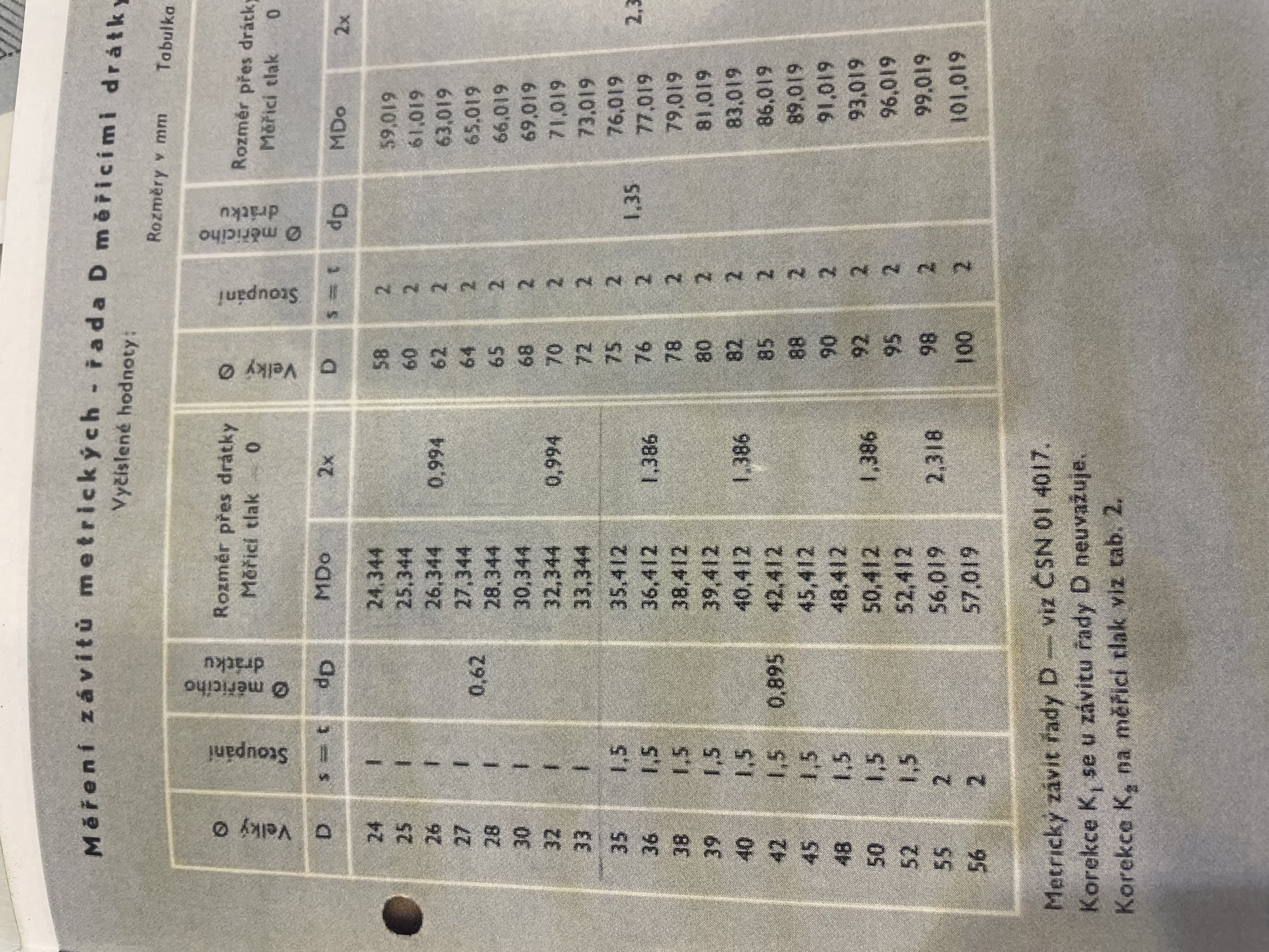

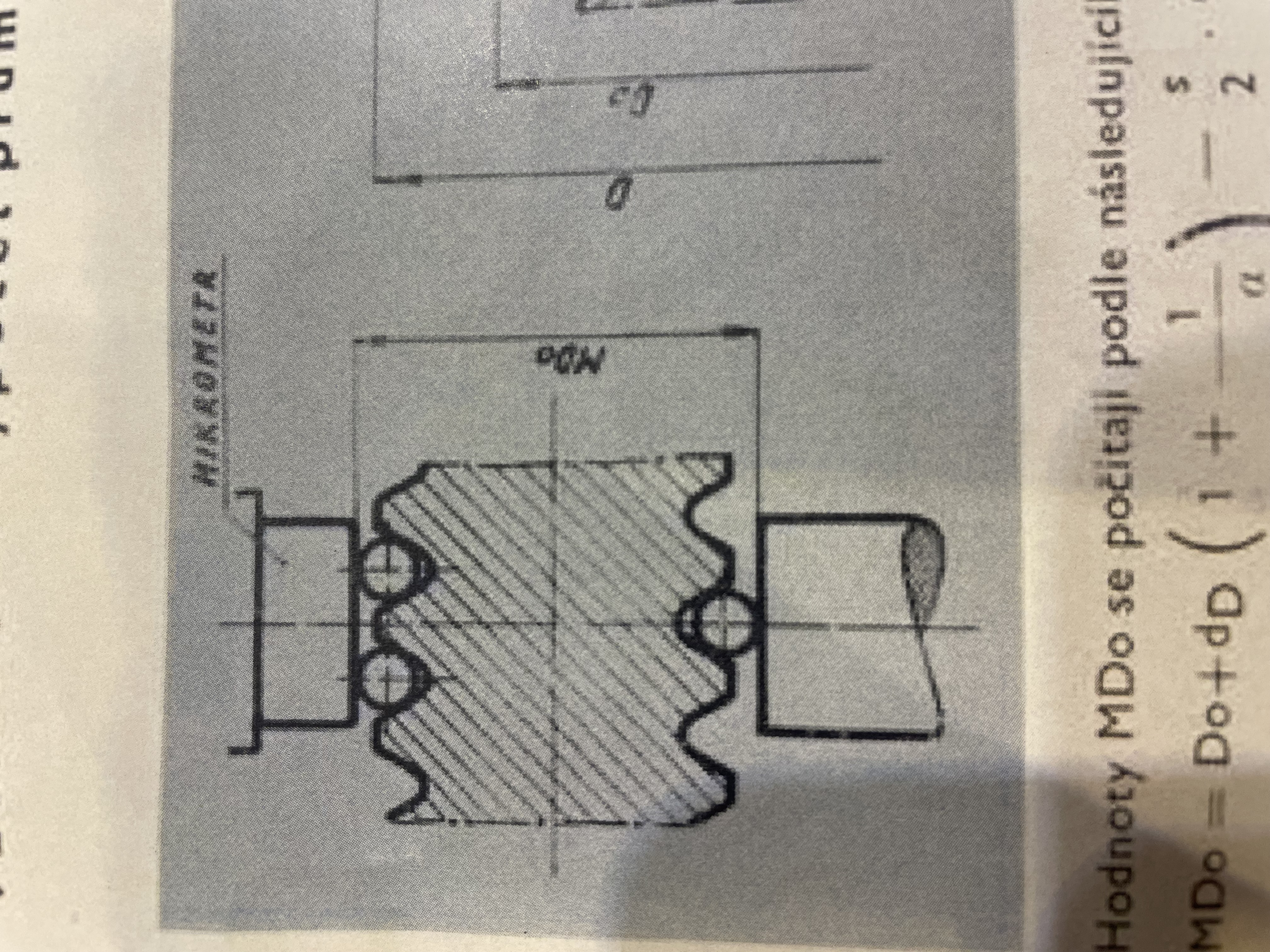

Přesně tak, sada jsou tři drátky(dvěma by se to blbě meřilo) Takže v balení jsou tři. Každá sada je na různé závity. Jsou na to tabulky jaký průměr na jaký závit je. Pro představu sem něco vložím.
