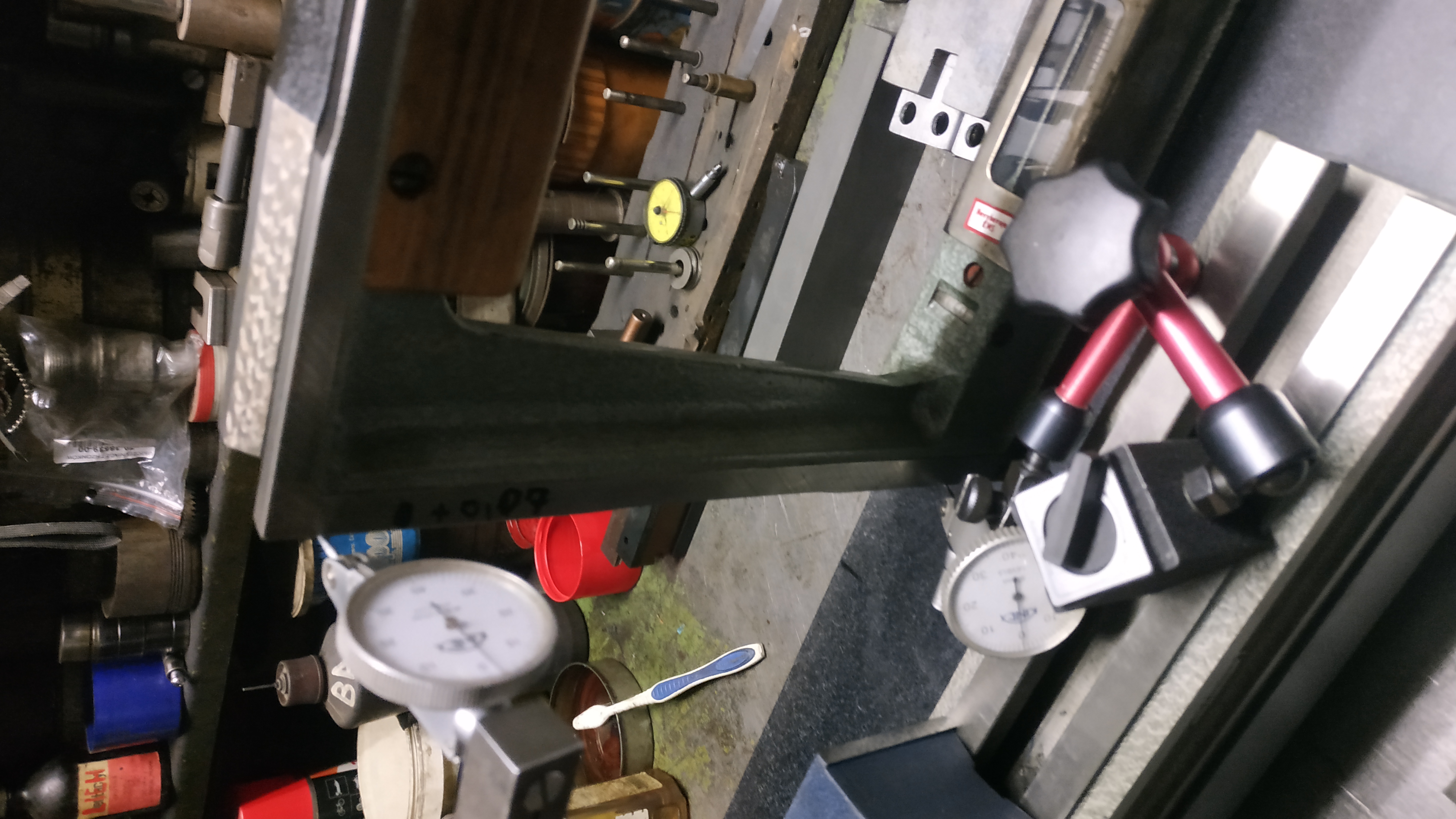

Zdravím. Bude to dobre, keď týmto spôsobom zuhlujem vodováhu? Jedna gulička na na indikátore je o 0.02 menšia tak sa bude kompenzovať výchylka.

Za predpokladu ze mas vrchni a spodni plochu paralelni. Tak bys mohl stridavym pokladanim na vrchni a spodni plochu (otacenim vodovahy) domerit odchylku svisle plochy.

Aj to je riešenie, ale mam jednu stranu o 0.01 hore, bola tam vrtuľa. Chcem ta na granite otáčať vľavo a vpravo a zrovnať vrtuľu čo tam je.
