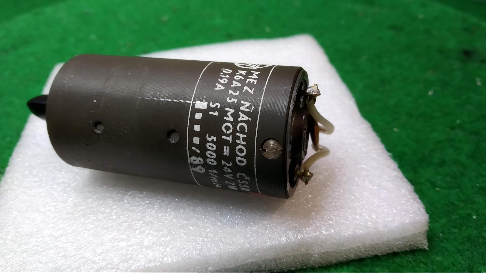

Ahojte,
pre jeden výskumný projekt potrebujem regulovať otáčky malého dc motorčeka (24W/2W/0,19A). Doteraz boli otáčky regulované iba napätím a nakoľko aťaženie je v určitom rozsahu premenné, otáčky kolíšu. Lepšie bude regulovať otáčky cez PWM, vhodné jednoduché regulátory majú všade za pár drobných. Nízka cena však nieje v tomto prípade úplne priorita, preto ma napadlo, či mi neviete poradiť kde kúpiť DC regulátor, ktorý by mal ideálne spätnú väzbu (dakedy nejaký taký regulátor bol v amare, medzi pulzami PWM meral generované napätie motora). Skúšal som hľadať, ale trh je zaplavený tými lacnými čínskymi PWM ktoré mi vyhľadávanie ponúka dookola.
Ďakujem, Andrej.

Ty 4 drátové čínské mají zpětnou vazbu, ale jsou určeny pro motory ventilátorů pro PC, kde je halova sonda, která generuje 2 pulzy na otáčku. Obávám se, že tachogenerátor se již historicky znemožnil :) , a příslušná regulace se asi nedá sehnat. Musel bys to bastlit. Já osobně bych použil 4 drátového číňana a doplnil magnet a halovu sondu k motoru. Potřebuješ ale stejně nabastlit jednoduchou destičku, která generuje ty pulzy z halovy sondy a převádí je na otevřený kolektor a zesiluje budící PWM signál z regulátoru. Takže v každém případě nějaké bastlení by tě neminulo. Spíše se mi zdá reálné vyměnit motor za takový, který už to PWM řízení umožňuje a má tu halovku v sobě.

Ahojte,
odpoviem nejak hromadne. Motorčeky majú namontované excentre a slúžia ako generátory vibrácii. Tie čo sme používali doteraz vyhoveli otáčkami, aj výkonom (5000/2W). Otáčky nemusia byť hyper stabilné, ale v tomto momente pri napäťovom riadení sa pri pohybe motorčeka menia pomerne výrazne (odhadom 10%).
Teoreticky by som mohol použiť aj iné, ale jednak ešte nejaké máme v zásobe a okrem toho sú namontované v takých plastových púzdrach (tiež vyrobených, ale nieje to úplne prostý tvar na výrobu), takže ak by rozmery boli iné, buď by som musel vyrábať nové púzdra, alebo prinajlepšom vymýšľať nejaké redukčné púzdro.
Kedysi som trochu bastlil elektroniku, nejaký plošák a spájkovanie nieje problém, ale vymýšľať nejaké zapojenie to už na mňa nieje. Potrebujem ideálne plug-and-play :-)
Ešte skúsim použiť PWM, možno to bude stačiť a bude po probléme. Trochu som rátal s tým, že takáto regulácia DC motora je bežná vec :-)

No a nechces nejdriv zkusit to pwmko, nez vymejslet slozitosti? Treba to bude stacit, nemáš tam zadnou promennou zátěž když jen excentrem klepeš, pouzivam běžně, naposled pro svareci otocak

Regulovať motor "napätím" alebo PWM je úplne to isté. Takže bez snímania BEMF alebo aspoň prúdu si nepomôžes.

To zvlneni proudu záleží od frekvence regulátoru a indukčnosti motoru, odhaduji že to nebude provozovat na 400Hz ale aspoň na 20khz a zvlnenie prúdu bude pod 1%
