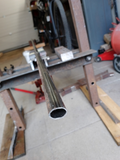

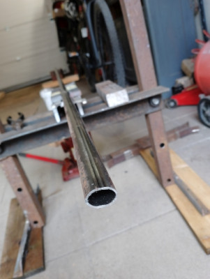

Tak jsem se posunul a prezentuji výsledek - to jen abych vše neřešil jen v teoretické rovině.
Upozorňuji, jde o těžký amatérismus, ale pro mé účely až až. Koupil jsem trubku, na konci vrtnul a přidělal na kus fošny, kterou tahám po podlaze (tím se mi při mačkání trubka nestáčí a udržím jakoustakous rovinu), v lise dva podélné kusy železa, mezi nimi distanc a je hotovo.
No a teď ten ohyb. Tam, kde jsem myslel že uspěji jsem neuspěl a bylo mi poraděno napěchovat pískem, zavařit konce a ohnout si to doma přes něco.
