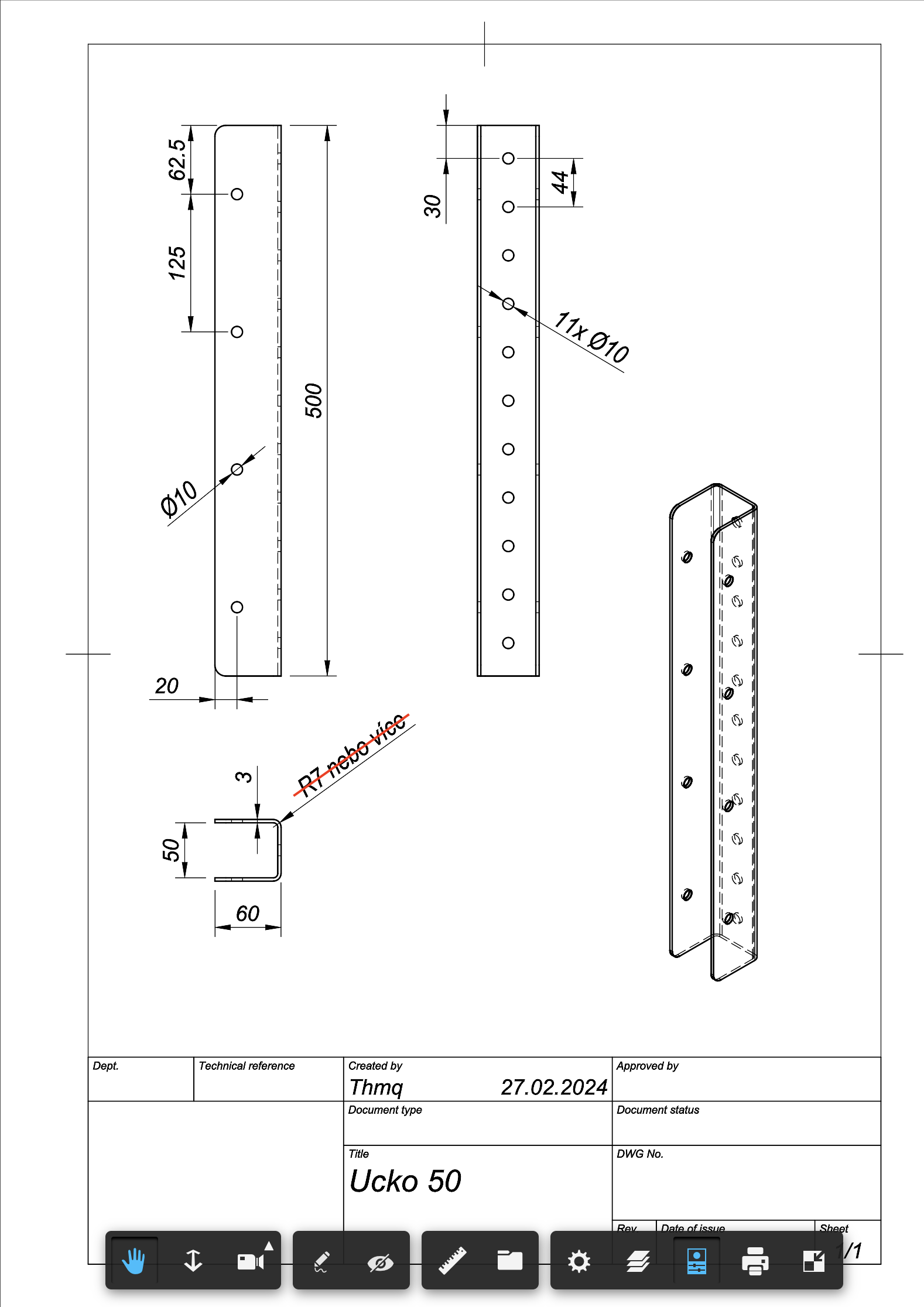

prosil bych nacenit 8 kusů, výkres zde (mohu dodat rozložený tvar).
co vypadá symetricky, je symetrické :)

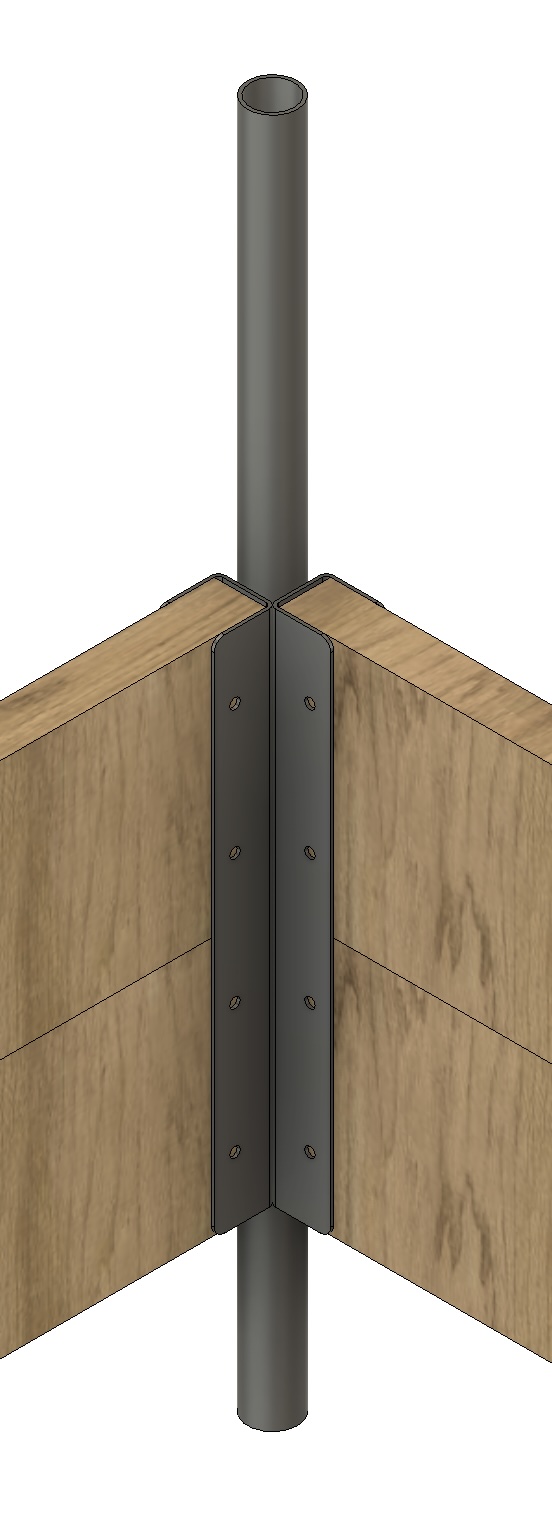

Materiál snadno svařitelná ocel ("bláto"). Tolerance zemědělské, většina rozměrů přizpůsobitelná (kótu "R7 nebo více" jsem přehodnotil, není nutné dodržet, jen mi prosím napište, kolik to cca bude). Profil by přišel přes zadní otvory přivařit na sloupek a svíral by dvě 250x50 fošny nad sebou. Zaoblení rohů lze vypustit, pokud by to byla komplikace.
Potřeboval bych to ideálně do příští středy, Praha a okolí (příp. poslat). Zatím stačí hrubý nástřel a info, jestli by se to řezalo na laseru, pro ten bych to případně asi ještě mírně poladil (tvary některých děr). Jestli chcete model, můžu dodat STP.

Trochu jsem to zjednodušil..

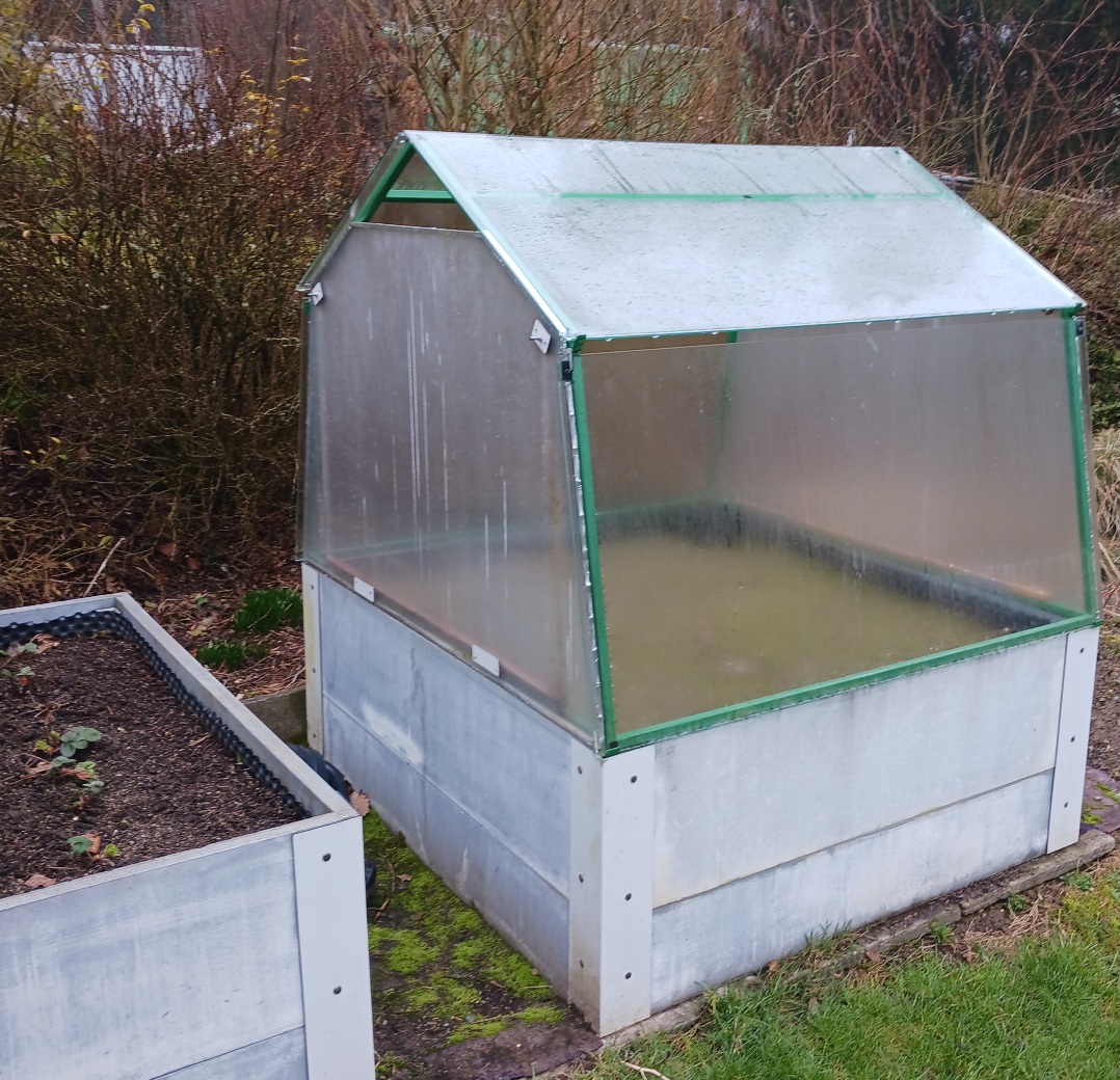

Musí tam být U ? Musí tam být trubka ?
Dělal jsem záhon z cetris desek a dal jsem zvenku přes roh pouze L z dibond desky (plech jsem neměl) a skrz nerezové šrouby M5. Doufám že mě to přežije.

picom píše: 27. 2. 2024, 5:50 Musí tam být U ? Musí tam být trubka ?
Sloupky tam chceme. Napadají mě i jiná řešení, ale toto se mi momentálně líbí nejvíc. Ještě tomu chvíli dám..

Příště bych udělal jednu stranu vyndavací bez použití nástrojů, aby byl snadnější přístup při obnově spodních vrstev (za dva roky zmizí)
Desky cetris hobby (300mm šíře) se daly před pár roky koupit u výrobce za 10Kč kus. Při koupi celého kamionu byly za 1Kč :roll:
Kdo má možnost dopravy z Hranic, tak tam pořád nakoupí mnohem levněji než ve stavebninách.
