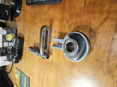

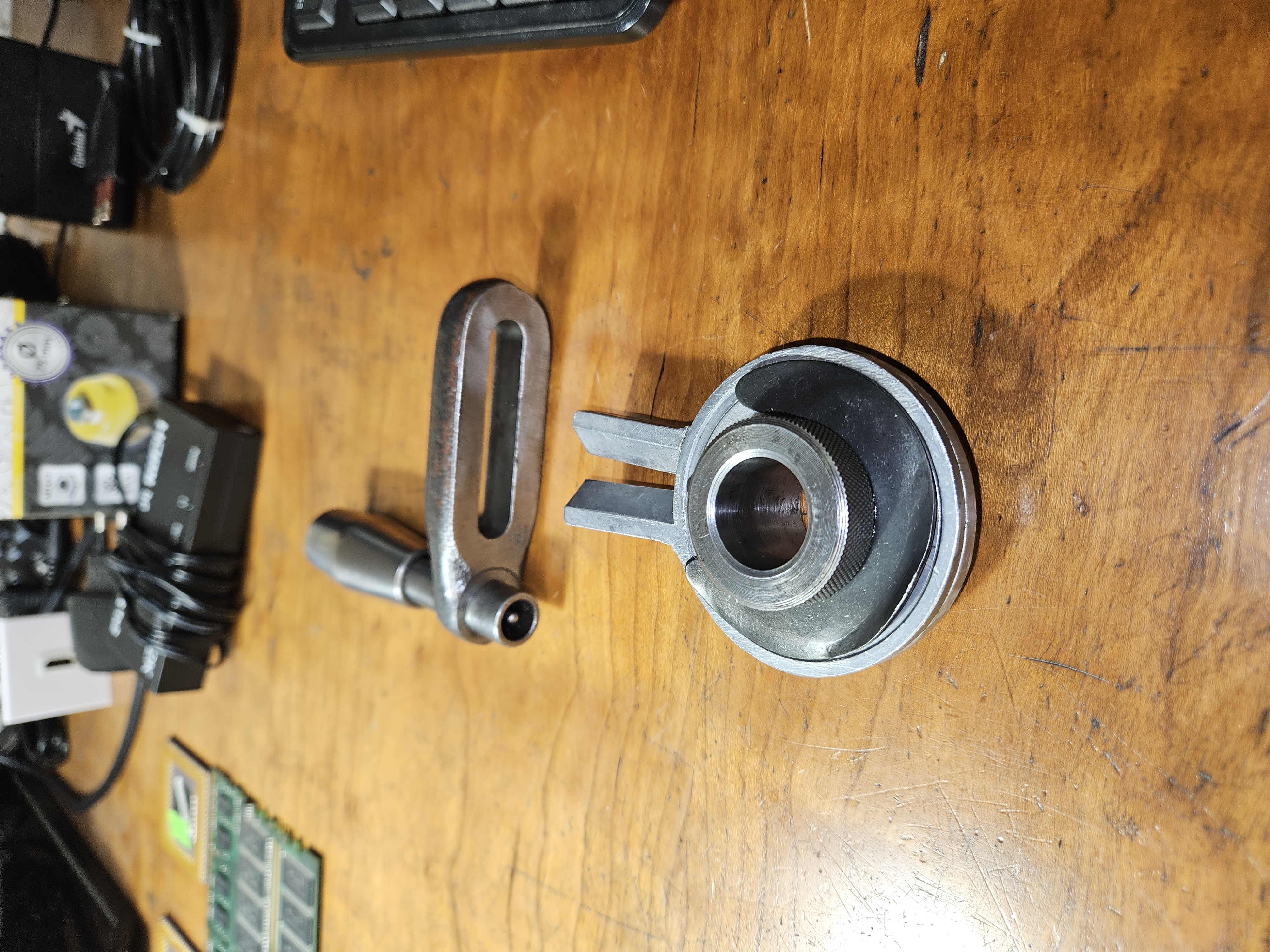

Příspěvky: 3749
3. 3. 2024, 3:52
Až tak som to zas nemyslel :lol: . Vieš, že máme rovnaký postih kompletovať každý krám čo je doma do posledného šróbu bez ohľadu na to, či nám to príslušenstvo niekedy na niečo vôbec bude treba .
Ten ryhovaný náboj v nožniciach je ich súčasť, alebo je univerzálny aj pre nonius? Blbo sa pýtam, ale delička je v kope konzervačnej vazelíny a nemal som moc kedy ju očistiť a zisťovať, ako to na tej kľučke funguje. Aby som vedel, čo všetko mi chýba.
Příspěvky: 6481
3. 3. 2024, 4:08
zverodoktor píše: 3. 3. 2024, 3:52 Až tak som to zas nemyslel :lol: . Vieš, že máme rovnaký postih kompletovať každý krám čo je doma do posledného šróbu bez ohľadu na to, či nám to príslušenstvo niekedy na niečo vôbec bude treba .
Já si to myslel :lol: :lol:
Přiznám, nevím určitě, musím se na to juknout. Ale myslím že ne, že nonius má takovou divnou matku s dírou na hřídelku a její vršek je jak hranatej čtyřlístek. Nůžky mají matku s rádlovaným vrchem, aby šly regulovaně otáčet, je na fotce vidět. Jak to píšu, je to určitě tak
