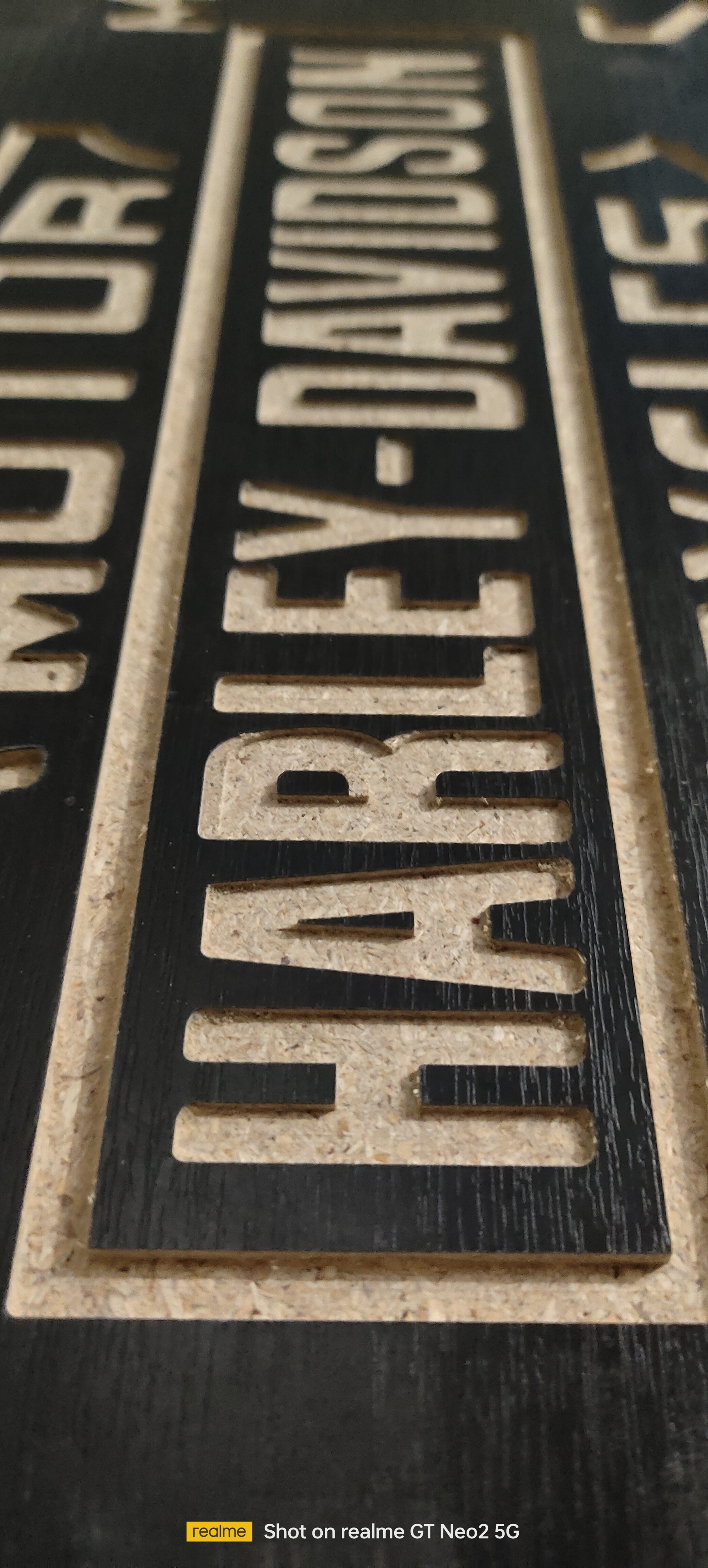

Ahoj všem. Nevím si rady ohledně chyby co mi dělá CNC :shock: . Budu se vám snažit popsat chybu ač jsem začátečník :roll: . Stroj běží v pořádku až na přejezd z písmenka na písmenko stroj jakoby natáhne dráhu a poskočí obraz. Ručně udělám frézou drážky na šipkách a vše sedí uhlopříčka na obdélníku i rovnoběžky všemi směry... Pustím udělat g-kod obraz ( nápis ) písmenko to udělá hezky a druhé vedle také, ale přijde přejezd a dráha přejezdu jakoby se natáhne víc než by mělo být dáno g kodem a další písmenko je uskočené není v rovině...... viz obrázky co jsem vložil... ještě neumím psát g kody a tak nemůžu vyzkoušet jiný obrazec... Nevíte čím by to mohlo být kde je chyba? Děkuji všem za odpověď moc si toho vážím :roll:
Kdyby měl někdo jednoduchý obraz g kod na vyzkoušení byl bych vám vděčný třeba 300mm x 300mm na 2mm frézu :roll:

tohle je bohuzel "nula" informaci. ale fotky ti jdou tak nafot co nejvice vseho.
jakej stroj, nazev, fotka, + detaily vreteno, pojezdy, drivery, ale asi nejaka porad stejna cina ?
jakej je tvuj postup, nez se rozebehne stroj. jestli jen strcis usb flasku do stroje a das start, nebo je mezi nejake pc kde je ridici sw. atd.
kde jsi prisel k tem datum ? zadny g-kod se psat ucit nemusis(ale muzes), ten se generuje sw.
zkusenejsi cleny konfery hledani tveho problemu nebude bavit, protoze se to porad opakuje. nekdo si koupi strojek, cnc, laser, 3d tiskarnu a ono to po vybaleni nefunguje. a ono to takto opravdu vetsinou nefunguje. vlastne i muze fungovat. ale to si koupis profi reseni a dostanes min. 1 denni skoleni. pak i "uklizecka"(nechci je urazit :-)) muze menit dreveny placky ve stroji a vysledek bude ok. (nez se stupi freza a ona to nepozna)
takze by bylo dobre zacit s tema zakladnima informacema.
podle meho odhadu to pri prejezdu = velke akcelerace + rychlost, spatne zvolena pro tvuj strojek ztraci kroky. ale jsem tak ve druhe ctvrtine od spoda co se tyka zkusennosti :-)
tak posli dalsi info.

ešte k tomikovmu postu pripojím otázku : Keď opakovane frézuješ ten istý motív "poskočí" ti to vždy na rovnakom mieste, alebo sa to mení?

Nemáš ty přejezdy moc rychlý ? Mohlo by dojít ke ztrátě kroku nebo protočení spojky.

No, pominu-li relativně malé motůrky, kterými by to mohlo být, ale spíš ne, tak to vidím na 80% rušení elektroniky. Podle fotek ti očividně přihazuje kroky, a to do obou stran.
Prosím vyzkoušej - vypni měnič od vřetene aby jsme vyloučili rušení od vřetena (nejčastější zdroj rušení) a přilep na hlavu osy Z fixu tak aby čmárala po materiálu. Spusť ten samý program a pak uvidíš jestli ti to udělalo stejně blbě, nebo jestli byly písmena v rovině.
Jestli je čmáranice v pořádku, tak ti ruší vřeteno. Velmi častý jev.
Pokud to udělalo blbě i tak, tak je něco fakt špatně, buď mechanicky (neutažená spojka na motoru, příliš velký odpor pojezdů -> nedávají to motory), nebo elektricky (jelikož je vypnuté vřeteno, zbývá jen interní rušení uvnitř rozvodů, nebo blbá komunikace počítače s deskou). Taky ano, jak tu někdo zmínil, může to být i příliš velká akcelerace, ale to by spíš šel motor do stall (přestal se točit) a toho by sis všimnul. On totiž může ty kroky ztrácet i během toho frézování, nejen při přejezdech.
Bohužel nevíme jaký máš řízení - jestli je to přes LPT, tak nic nezkoušej a jdi rovnou do Linuxcnc, pač spojení Windows a LPT není dobrá volba.
Navíc na fotkách sice vidíme počítač, ale nevidíme elektroniku stroje. Ta je kde? Foto ;-)
A samozřejmě ano - jako první by jsi měl kontaktovat prodejce. To bez debat. Měl by to řešit on, ne ty, pač tohle je vcelku zásadní chyba.

Myslím, že to tu ještě nezaznělo - na ose, co ti utíká, si ověř, že se neprotáčí spojka motor-šroub (udělej si na protikusech značky fixkou a nech to chvíli jezdit), to je dost častá příčina podobných chyb.

koukal jsem laicky do toho gkodu a jsou tam jen dve rychlosti, zapich 381 a frezovani 1500 ? takze to prejizdi mezi pismenkama stejnou rychlosti, jako kdyz to frezuje ? pak by to akceleraci byt nemelo, pokud se nedeje to, ze celkove nestiha. mozna zkusit vsechno co je F381 a F1500 prepsat na F60 a F300. pojede to pomalu, ale to by mel uz zvladnout i strojek z kartonu :-).
a pak teda jeden postreh, ty paralelni srouby uz nejsou nijak spojeny, jako ze remenem ? mam to na svem routeru a je to prej dulezity, aby se po vypnuti stroje(elektriky), motory zustaly pokazde vuci sobe spravne/stejne a nerozlely se a tim i geometrie.

Hoši díky za rady já osobně se v tom asi hrabat nechci :roll: takže zavolám pánovi co to dělal a ať si to dá do kupy on :roll: ještě by pak řekl, že jsem se v tom hrabal a něco jsem porušil :wink: každopádně vám dám vědět jak to dopadlo, protože takhle opravdu jedno velké ne :? ten PC hardware plus ty fixy vyzkouším páč mě to zajímá osobně 8)
