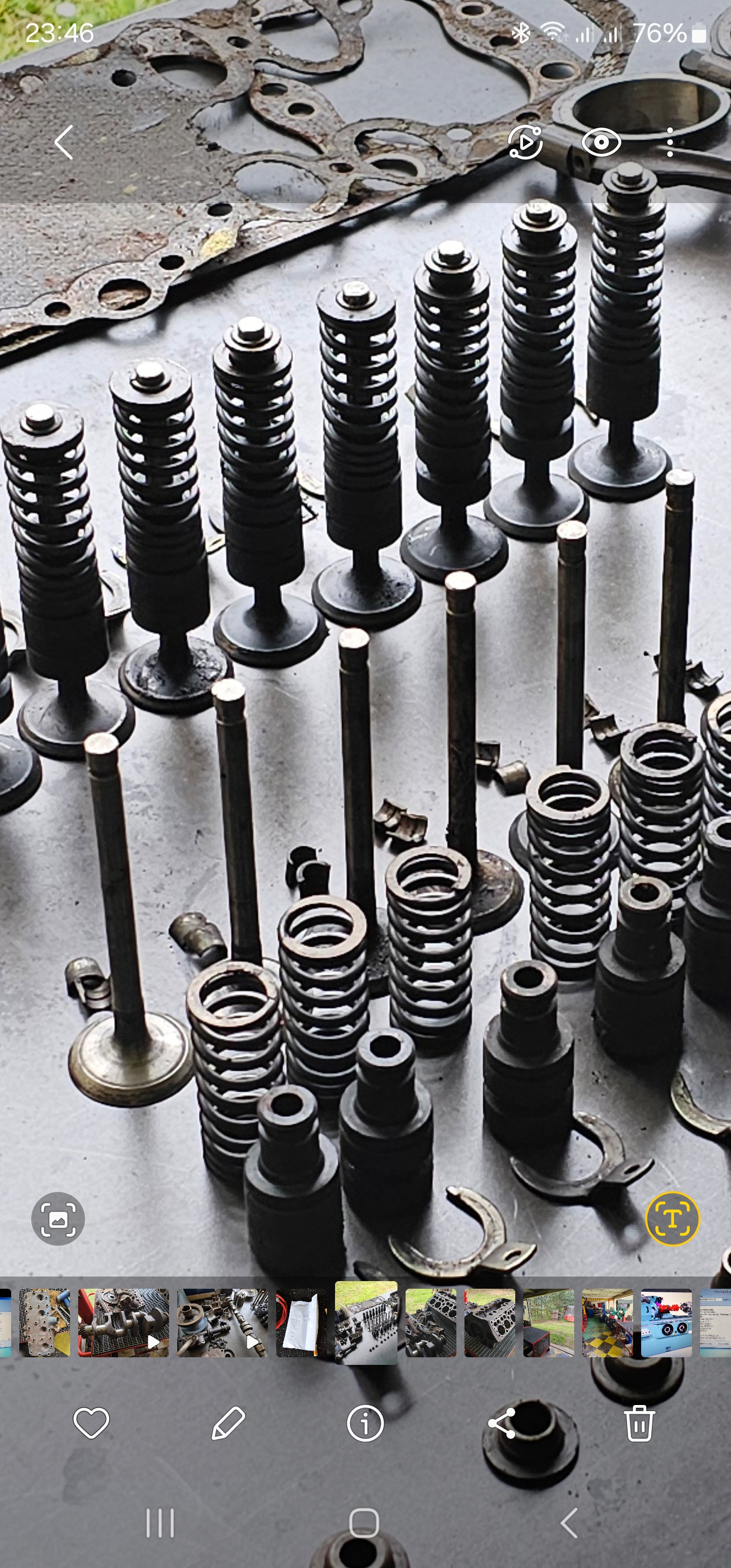

Jak jsem slíbil, tak pro zajímavost jak to funguje u mě. Je to trošku vývoj jako všechno, ale výsledek je pro moje použití dobrej. Náplň je obyčejný sklo z aut ( měl jsem jich tu hromadu, tak alespoň našly využití před kontejnerem) čistí to pěkně, kovu to nic neudělá.
Musí to bejt odmaštěný, takže vyvařený v alkonu a hozený sem. Liju k tomu obyčejnou dešťovku, klidně celej kýbl, on zase vyteče druhou stranou ven do druhýho kýble černý jak bota.
Profesionální řešení bude účinnější, jak stroj, tak abrazivum a chemie. Já to tam nahážu, zapnu a jdu si dělat něco jinýho, tohle jelo mám za to něco přes 2 hodiny. Snažím se tahat vibrace co nejníž aby se to točilo, ale zase nedělalo velkej kravál. Zase říkám, Profesionální řešení bude o něčem jiným. Já to mám kompletně spíchlý za 3,50 z regálu a co dům dal.
Ventily před odmaštenim vypadaly takto, odmaštěný byly stejně zasraný, ale už nebyly mastný. To je důležitý, jinak se to lepí a přestane to fungovat.
No a pak jsem to vytahoval takhle
https://youtu.be/Rqb4wkqu0Ic?si=bGUnLERwPbG50Dwr
Ďříky jsou bez známek nějaké činnosti, jen jsou čistý a lesklý. Dole na talířích zůstala tmavá po zušlechťování, ale po delší době to jde dolů taky.
