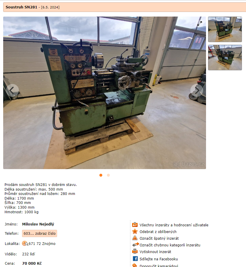

Já už roky pokukuju po sn281. Velikostí, robustností a i cenou se mi strašně líbí.
Nakonec jsem ale nedávno koupil promu spb550 a lituju. Zaškrabávání to nevidělo ani z rychlíku, koník 1mm pod osou, vřeteno soustruží kužel. Celý jsem ho rozebral a teď jej zaškrabávám, takovou prasárnu jsem ještě neviděl jak to je odbyté.
Kdybych býval koupil tu sn281 (stojí podobný peníz) tak na ní mám třeba stejnou práci s opravou (možná menší) jako u té promy ale ve výsledku by byla ta sn281 jiná liga
Každopádně mi proma stačí když mám hned vedle 4,5t CNC a proma je jen dotáčečka
