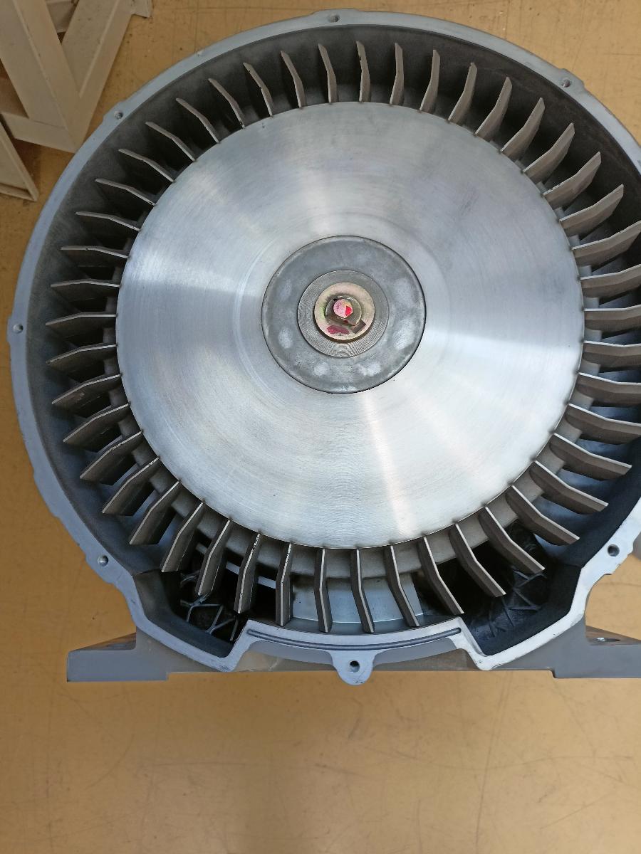

Potřebuji vyměnit ložiska v elektromotorech FUJI 1,5 a 2kW. Je to jeden celek s dmychadlem s bočním kanálem.
Typ ložisek nevím, to je potřeba objednat. Pak je potřeba pořešit pojistku matice na oběžném kole - je tam plíšek s ohnutou packou, ta se při demontáži asi ulomí.

něco tam chybí ne? :?

Proč by se měl plíšek ulomit? Kdyby se náhodou ulomil tak ohneš podložku jinde. Nevím co řešíš.
