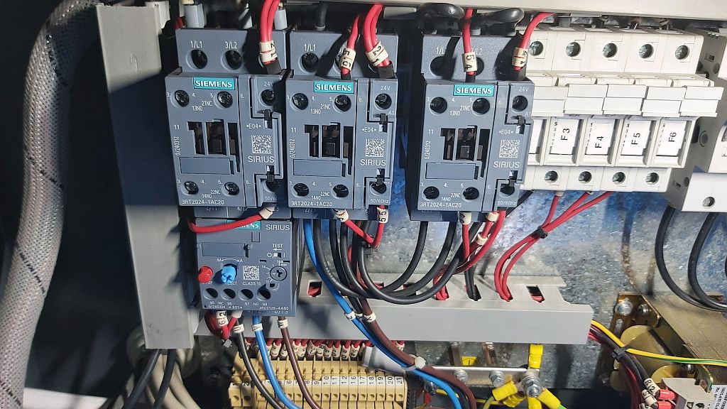

Vetsinou prezije nejdéle, ale kdyz uz to menis, vymen to komplet
A samo ji nastav na stitkovy proud a ne na to co tam bylo nakroucene
Asi budem meniť aj tú ochranu, lebo rozmerovo (prekvapivo) nesedí s novými stykačmi.
pozeral si, kde je zapojená tá ochrana K4? asi som lepší elektrikár ako ty, preto tie otázky ohľadom nastavenia. nominálny prúd motoru je cca 21A.
No jsi lepší elektrikář, tak si teda poraď, já schéma ani neviděl, na to čas nemám
Jinak rozběh Y/D je učivo prvního ročníku učňáku

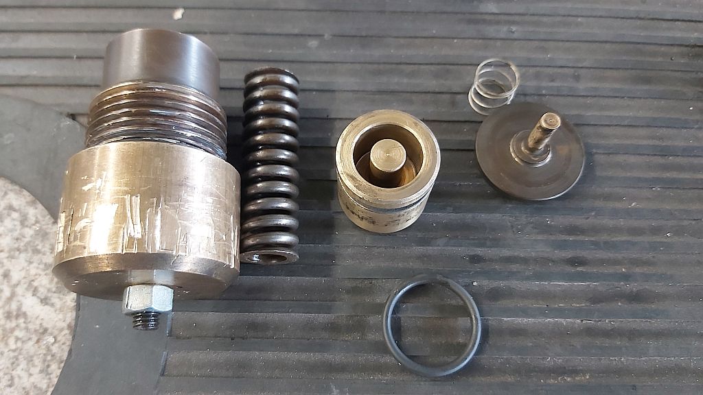

dozvedel som sa, že je tam jeden ovládací ventil na saní a jeden prepúšťací na výstupe nad separátorom.
dnes som spravil kontrolu oboch - obidva boli zasraté, až sa čudujem že to fungovalo. vlastne nefungovalo.
vo vnútri ventilov boli usadeniny a hrdza - ventily sú vyčistené a rozchodené, snáď to už bude definitívne riešenie.
ešte ma čaká výmena oleju. aký olej používate? mám originá bandasku od Schneideru, ale je tam len objednávací kód a nápis syntetický vysokokvalitný olej do kompresorov...
ešte jedno foto výstupného ventilu, tu je už po vyčistení. pôvodne to bolo pritiahnuté hákovým klúčom, tesnil to O-krúžok. pri "servise" to asi fučalo, tak to majster zatesnil nejakou hmotou a pritiahol natvrdo. na povolenie som musel vziať riadne kliešte, ktoré sa do toho telesa zahryzli. po oprave a výmene tesnenia je to teraz pritiahnuté s citom.

po nabehnutí "preťaženia" som ho nechal trochu potrápiť a najprv som pozrel odoberaný prúd: na všetkých fázach začínal na cca 14A
potom som cvakol centralom a po pár sekundách som opäť vycvakol do záťaže. stále bolo preťaženie. skúsil som tento cyklus cca 10x, aspoň som si overil správnu funkčnosť ventilov, ktoré sme čistili nedávno. všetko krásne cvakalo, len to nevládalo tlačiť vzduch. po vypnutí kompresoru STOPkou na RJ (riadiaca jednotka) kompresoru som zastavil cyklus. počkal som na odfúknutie nádoby (po vypnutí pod zaťažením kompresor počká, kým sa uvoľní tlak v nádobe, aby nedošlo k preťaženiu pohonu) a znovu ŠTART na RJ.
prvé cvaknutie - štart motora - OK
druhé cvaknutie na prepojenie D/Y - tu som spozornel, v skutočnosti som ho nepočul
cvaknutie 3 - zapojenie ventilov kompresoru do záťaže - začal tlačiť a znovu začali klesať otáčky motoru. Hurá, konečne prišla porucha a ja som sa mohol hrať a skúmať ju.
po opätovnom precvakaní dorobeného tlačidla som došiel k záveru, že neprepína motor z Y do D. RJ má 2 vývody na ovládanie 2 ks prepínacích stykačov (K2+K3). Tie sú vzájomne blokované, ale nemá spätnú kontrolu, že došlo k prepnutiu. a tu je zakopaný (ďalší) pes - občas to neprepne. z povahy ovládania stykačov predpokladám, že v RJ sú 2 relé. jedno na zapnutie stykaču K1 - zapne šťavu. druhé prepínacie na prepnutie K3 hviezda / K2 trojuholník. viem, že K3 je zapnutý vždy, keď nie je zapnutý K2.
takže k riešeniu: môžem nejaký spôsobom dorobiť blokovanie signálu štart, ak nie je prepnutý motor do D, ale to by ani nedošlo ku zapnutiu nového cyklu v prípade poklesu tlaku. alebo....
tu potrebujem poradiť. kuchnúť RJ a rovno vymeniť obidve relátka? alebo máte iný nápad?

Ventil na fotke hore je nepriamo ovládaný a on ešte ovláda takú veľkú klapku. Je to pre zníženie ovládacieho prúdu zapínania.
Po vyčistení a premazaní tento ventil funguje cca 3 mesiace až jeden rok, kým znova začne vynechávať. Prejavuje sa to hlavne po víkende, kedy je prázdny vzduchojem a nie je tlak na ovládanie tohto ventilu.
Pravdepodobná príčina je degradácia maziva vplyvom vlhkosti a teploty zo stlačeného vzduchu. zatiaľ som tam dával bežnú vazelínu, nejakú A2-ku.
Asi by to chcelo dačo, čo nedegraduje vo vode. nemáte niekto tip?
