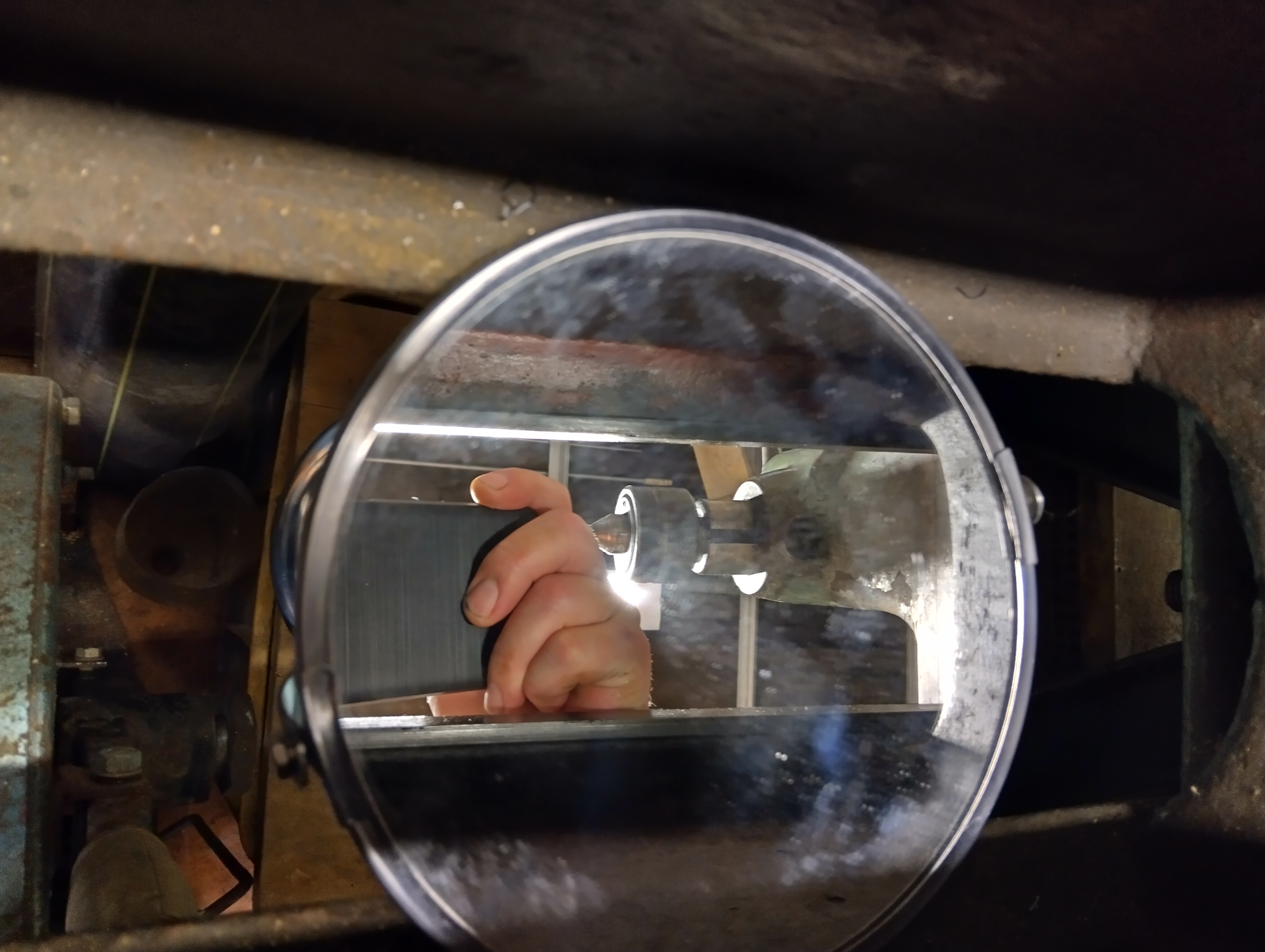

Zatim to vypada ze se neopre spodni pritlacna deska o loze.
Zkus tam dat silnejsi papir mezi loze a pritlak a dotahnout.
Jestli pujde papir vysunout, nebo se bude "miklat" je to spatne...
Kdyz se na papire neopise pritlak, je to taky spatne.

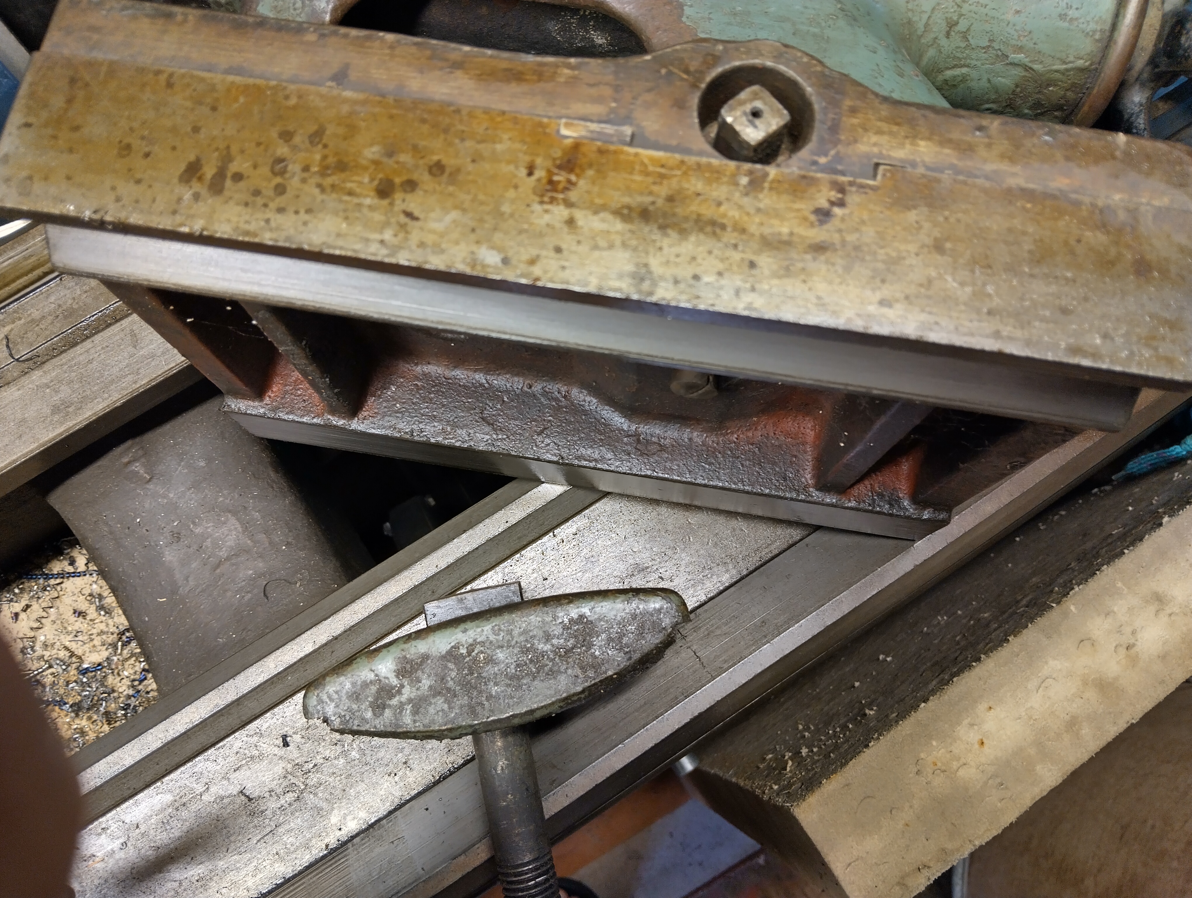

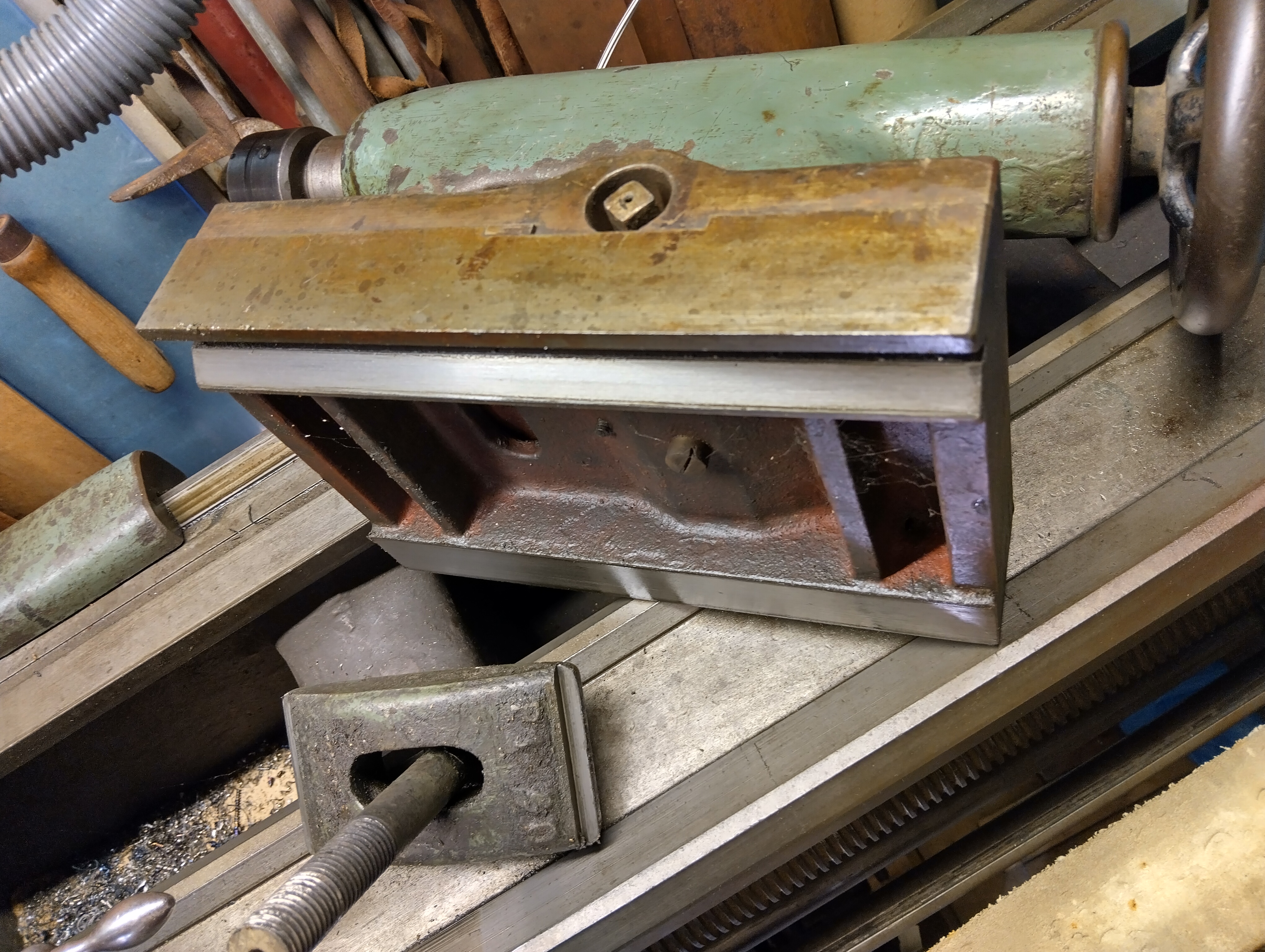

Na třetí fotce shora, nejsou na horní straně toho pritlacneho dílu pod levým spodním okrajem toho pruchoziho ovalneho otvoru vidět omačkané plošky?
Pokud ano, pak bych si myslel, že tím dotažením pak už jen pritlacujes ten díl k telu koníku a tím by se mohlo vysvětlit to obtizne povolování a soucasne nedrzeni koníku na místě.
Ale mozna jde jen o optický klam

Skús pozrieť ako vyzerá ten mechanizmus s excentrom, ktorý ten kameň doťahuje.
- Příspěvky: 3746
- Bydliště: Bratislava
Aha, pardón, nechal som sa oklamať tým štvorhranom zboku.

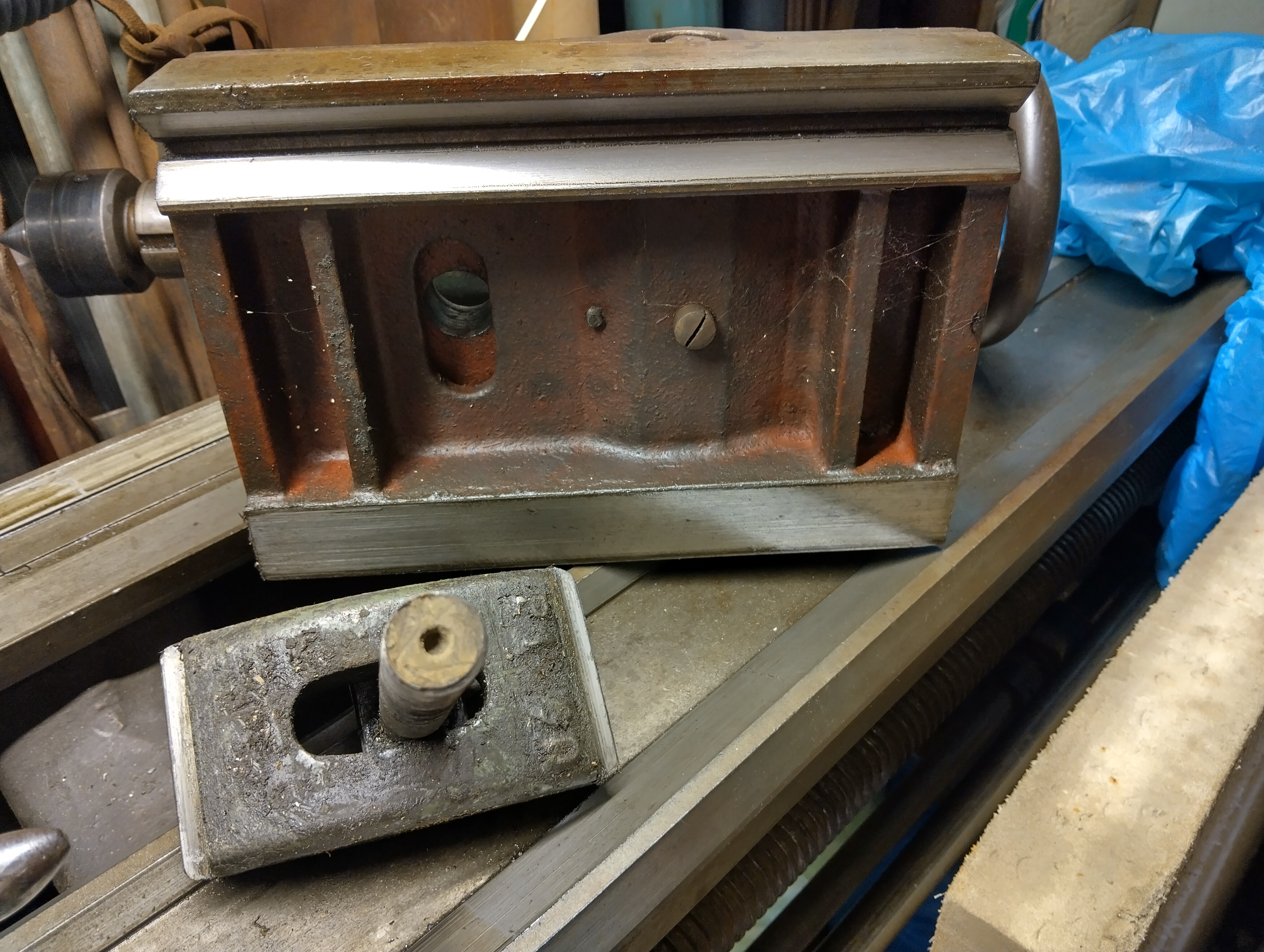

Natri to zespoda tusi, utahni konika a opri ho...
Samo se to opise, kde to ujizdi...

ten spodek co se utahuje pod lože....muže bejt klidně dubovej špalek......opis na barvu koně na loži.....vidim jak je kun i lože pěkně jetý...opis bude pár plošek a čárek, ve finále to drří na pár mm v celé ploše....kdyby ty plochy byly jak maj, stačí malej utahovací moment a díky tření nic neujede......kontrola kontatkních ploch koně versus lože......
navíc když ti ujede kůn tak ten spodek se nehne ani o nic, kun bude ujiždět dokud vakl toho šroubu dovolí a svorností ho zastaví až když se to skříží....prostě nedrží koník na loži a nepomuže na to ani metr dlouhej klíč, ba naopak se to dodělá do finální smrti
