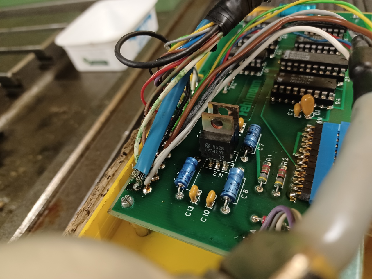

Klávesy jsou spojený s plošňákem tou kšandou s modrým koncem na plošňáku (je to tam bohužel hůř vidět).

Díky - já bych asi nejdřív oměřil tu klávesnici jestli ty klávesy spínají.
Pokud ano bude problém pravděpodobně na desce.

Zkusím to, zatím se mi nechtělo to dál kuchat. Ale asi bude problém na tý desce jak píšeš, protože nejde ani jedno tlačítko. Nevěděl bys co s tou deskou? Díky.
Příspěvky: 7141
29. 12. 2022, 12:21
oměř jestly máš na těch kondenzátorech nějaká napětí , opiš nebo dobře vyfot ty dva "tranzistory" nejspíš to budou stabilizátory .
pak se uvidí co dál

Prosím vyfoť větší detail desky, ať je poznat co je tam za integráče = co jsem rozpoznal byly to nějaké CMOSy.
Kuchat určitě zatím netřeba.
Kdyby se Ti to nepodařilo s tím něco udělat tak bych se cca po 14 lednu u Tebe mohl stavit a proměřit to.
Jinak to co co radí Packa dává smysl - kdyby chybělo napájení těch integráču tak ta deska nefunguje.

Nafotím a pokusím se zjistit co půjde. Ok, beru tvou nerozvážnou nabídku.:) Zkusím nejdřív něco zjistit a pak se kdyžtak domluvíme. Děkuju moc, seš zlatej.

Ahoj, tak jsem to lépe nafotil. Měřil jsem napětí na těch modrých kondíkách a na C6 a C11 jsem naměřil 27V a na zbytku 12V.

Zbýňa píše: 21. 12. 2022, 7:34 Ahoj, tak bych zase potřeboval poradit s Picomaxíkem. Kuchnul jsem externí panel a funguje vše co nesouvisí s plošňákem (kolečko a potenciometr posuvu), všechny tlačítka co jdou z plošńáku nejdou. Na plošňáku jsem naměřil 24V na vstupu (bod 3 ve schematu) proti zemi, ale víc se v tom nevyznám. Zkoušel jsem najít v parametrech mašiny jestli tam není nějaký omezení, ale jsou tam jen ke kolečku. Netušíte někdo jak postupovat a co hledat?
Dál mám problém při spouštění mašiny. Musím jí zapnout, obrazovka se nerozsvítí a běží větrák chlazení, takhle jí musím nechat cca půl hodiny, pak vypnout a zapnout, obrazovka se celá rozsvítí, zase nějakou dobu nechat a po dalším vyp/zap už probliknou diody na panelu a začne test paměti a mašina naběhne. Netušíte kde je problém? Díky moc.

Zkusil bych na těch plošňácích vyměnit všechny elyt kondenzátory. Vzhledem ke stáří desky už nemohou být funkční.

Děkuji. Zkusím na to někoho sehnat. Mohu nějak jednoduše změřit jestli jsou nebo nejsou funkční?
miv
Příspěvky: 1298
22. 9. 2024, 8:09
Zbýňa píše: 21. 9. 2024, 7:50 Děkuji. Zkusím na to někoho sehnat. Mohu nějak jednoduše změřit jestli jsou nebo nejsou funkční?
Úplně jednoduché to není, protože potřebuješ ověřit
1/ Jestli ještě drží napěťově
2/ Zda mají vůbec kapacitu
3/ Zda nemají moc velký vnitřní odpor (jinými slovy koeficient kvality).
Nejjednodušší je bod dva, na to ti stačí celkem obyčejný měřák kapacit.
Ale pokud je ten stroj starý (třeba 20 let), pak je nejjednodušší se s tím nemazat a vyměnit všechny elyty. Stejně budou už vyschlé a nějak je měřit nemá cenu. Nebude to ani moc drahé, pokud se nebavíme o kapacitách ve filtračních obvodech na vysoké napětí. Drahé jsou elyty na napětí 100V a výše s kapacitami 1 milifarad a výše. Ale ty se používají jen ve filtraci napájecích měničů a není jich zase tak moc.
