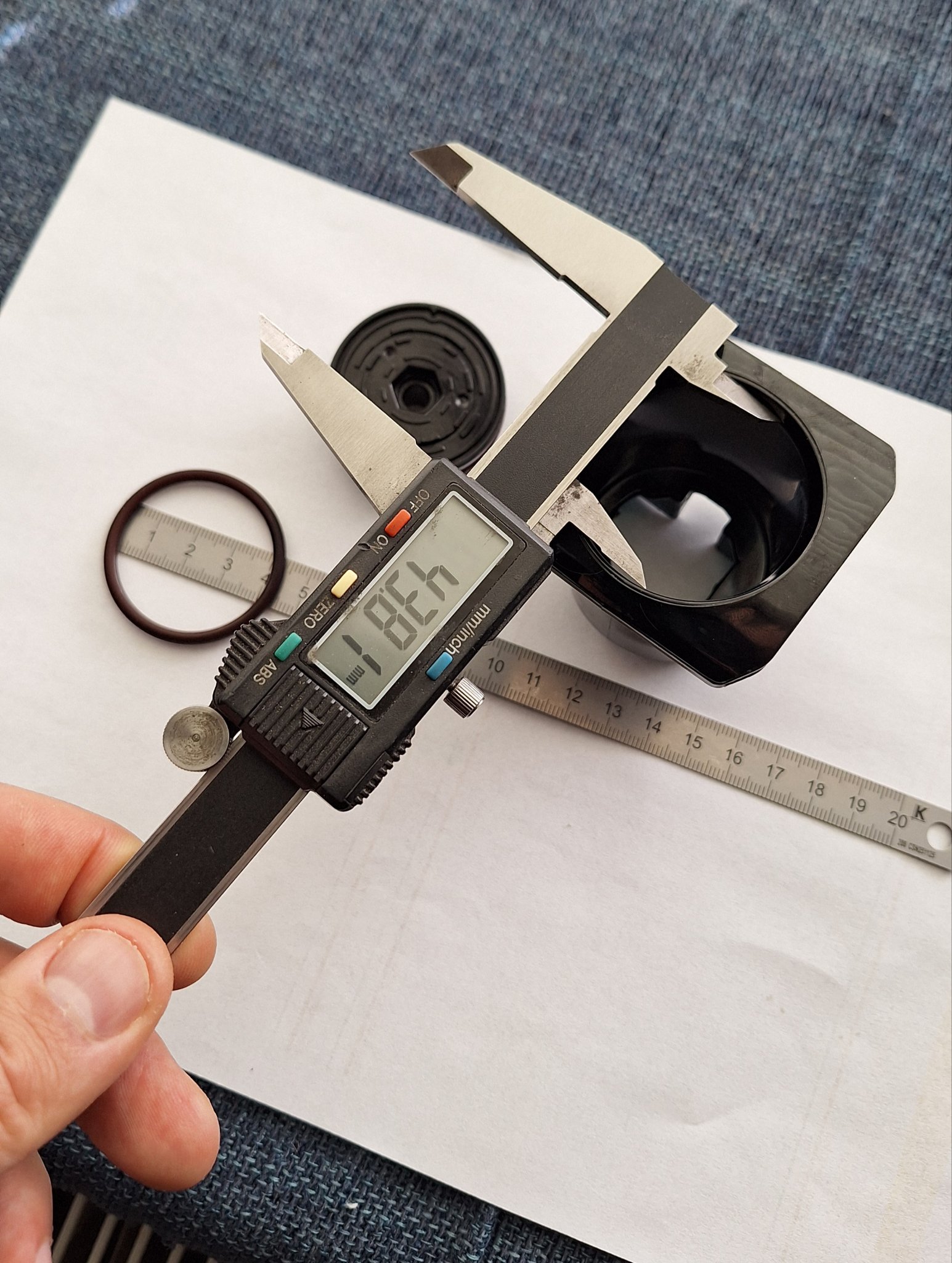

jednotka Tchibo, potřeboval bych vyměnit tato těsnění (přijde mi, že těsní nějak moc, skoro se s tím nedá hnout - imho nějak zdegradovala a jsou taková lepivá).
Profil je kruh fí cca 3.5mm. Věděl by někdo, kam na ně (v Čechách), prosím? Na ebayi jsem něco našel, ale beru to jako nouzovku. Jednotka je kompatibilní i s jinými výrobci.

u nás je takýto shop. majú tých tesnení mnoho, ale ak aj nenájdeš presne na Tchibo, možno keď napíšeš e-mail, budú vedieť poradiť kompatibilný.
https://www.espressoprofi.sk/tesnenie-a ... &orderBy=0
Tie tesnenia by sa mali občas hlavne po častejšom umývaní natrieť špeciálnym silikónovým tukom, možno by to pomohlo aj tomu tvojmu zadierajúcemu sa. Skúsil by som ešte aj očistiť tesnenie izopropanolom, či tá lepivosť nepominie.

Ale je to potravinářský silikon, proto je dražší. Normální NBR je korunová položka. Bohužel tenhle rozměr nemám skladem ani v NBR, že bych to vzal a poslal.

Díky za tipy všem (i příteli na telefonu
), obeslal jsem asi pět specializovaných servisů, pozitivní odpověď přišla jen z jednoho (espressoprofi.sk mi jako jediné neodpovědělo). Objednal jsem:
2x https://eshop.espressoservis.cz/delongh ... i-jednotky
1x https://eshop.espressoservis.cz/mazivo- ... u-delonghi
Pak dám vědět, jak to dopadlo.

Tak mám opraveno. Kroužky moc neseděly (o půl mm větší průměr profilu), naštěstí jediné, co jsem asi potřeboval, bylo to mazivo, máznul jsem staré kroužky a vnitřek tubusu a jezdí to jako po másle!
