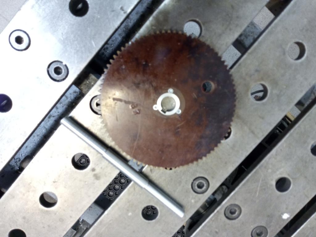

pafik píše: 29. 9. 2024, 9:23
tumlik píše: 29. 9. 2024, 7:28
pafik píše: 29. 9. 2024, 6:11 Vykládám si to jako souhlas :).
ano, je to tak jak píše milan, a pět dírek mezi nůžkama :wink:
Takže první dírka je nula? Zase bych to měl špatně :o
A to jsem to kdysi uměl.....
Ta dírka ve které to máš "zapíchnuté" se nepočítá. Ta už byla v tom minulém "posunu" . Takže za ní musí být v daném případě 4 dirky O které posouváš.

Milan199 píše: 30. 9. 2024, 6:05
Jasně, má to logiku. Jak jsem s tím pár let nedělal., tak jsem fšecko zapomněl :(
Příspěvky: 3644
30. 9. 2024, 7:41
No jasně. Já si taky musím fotit jaké čelisti a jak jsou umístěné nástroje a dorazy ... Jinak to budu příště "objevovat" zas a znovu. :mrgreen:

Zadařilo se, jak kolo, tak osa.
Akorát ta fotka stojí za prd :( .
Ta díra v kole není feature, ale bug, řečeno počítačovým jazykem. Už v té desce, z které jsem to dělal, byla.
