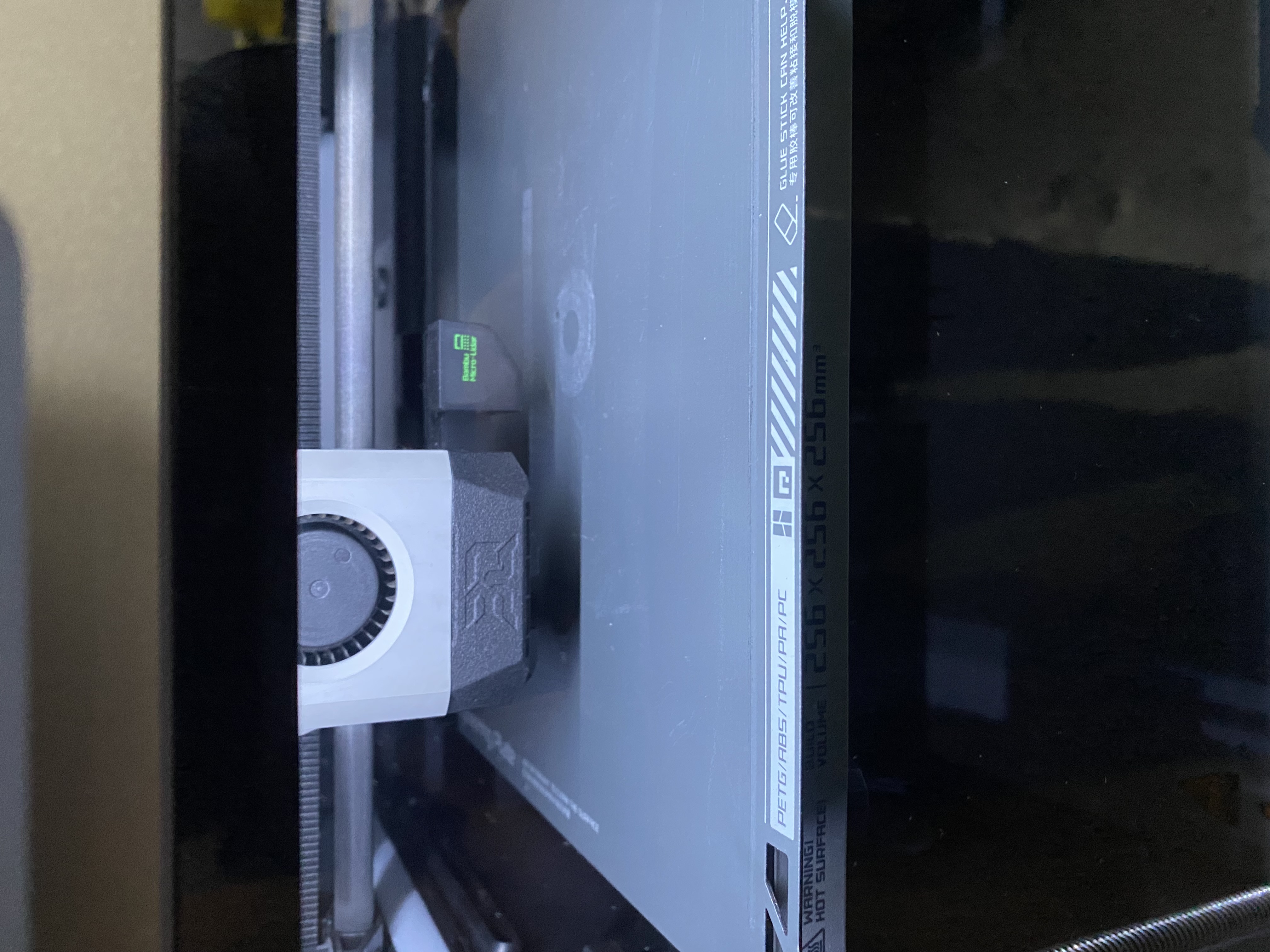

Ano, kdysi jsem ji párkrát vyčistil, ale nepřišlo mi, že by se situace nějak zlepšila. Asi je teda nutné čistit častěji. To možná raději nechám tu detekci podložky vypnutou....

já mám teda nový typ laseru . problem co máš ty sem nikdy nezaznamenal....používám to protože jak přecvakávám mezi profilama a tiskárnama tak zapomínám ve sliceru měnit na co tisknu.....když to vypnu a tisknu na jinou podložku tak 90 procent tisku selže na první vrstvě...

Tady https://wiki.bambulab.com/en/x1/trouble ... _0002_0002 píšou, že problém může být v samotném lidaru nebo v propojovacích kabelech.
Řeší lidar taky spaghetti? Vzpomínám si, že nedávno se mi jeden výtisk nechytnul na podložku, přesto to asi hodinu tisklo dál. Žádná detekce se nekonala, ačkoliv výsledek tisku bylo jen vrabčí hnízdo.
Zkusím poslat log na podporu, třeba na něco přijdou.

špagety řeší kamera umístěná na boku komory, čistím jednou týdně....pokud sem měl špagety...tak to roozpoznal.....sice po delší době ale zastavil to, je třeba mít nastavenou citlivost na HIGH.....sice mě pak u stringovaní zastavuje tisk ale stringuje mě pouze jeden matroš u kterého to neřešímgaminn píše: ↑1. 12. 2024, 8:44 Tady https://wiki.bambulab.com/en/x1/trouble ... _0002_0002 píšou, že problém může být v samotném lidaru nebo v propojovacích kabelech.

Navic pouzivam osvetleni Biqu a od te doby funguje vse jak ma u x1c, pri tisku tmaveho materialu byl probllem cokoliv videt v komore....nevim proc maj to origo osvetleni tak slabe

To lze vypnout: viz device->print options->enable build plate position detection. Jde to přímo na tiskárně i ze sliceru.

gaminn> s tema lidarama to je ze zkusenosti lidi. Ty puvodni to nekdy delaji, ty novejsi uz skoro ne. Na redditu k tomu byla diskuze a tam to nekdo z BL engineeringu i priznal, ale z ruznych duvodu dodavali porad i ty starsi (skladove zasoby, dual sourcing, kapacity ) a tak to ofiko nepriznavaji.
Souvisi s tim lidarem zrovna i svetlo v bedne, ktere je slabe prave aby ten modry laser nerusilo, protoze silnejsi svetlo BL zkousel a u zrnitych cernych platu to delalo problemy s inspekci prvni vrstvy. Proto je tam ta bludicka a proto ani neni dobre mit otevrena dvirka v intenzivne osvetlene mistnosti behem kalibrace a inspekce prvni vrstvy. Je to popsane nekde i na Bambu wiki myslim.

To mne docela prekvapuje, ja si myslel, ze to maji vyreseno nejakymi uzkopasmovymi filtry na vstupu - myslim samozrejme optickymi - "barevna sklicka"Dawe píše: ↑2. 12. 2024, 2:22 gaminn> s tema lidarama to je ze zkusenosti lidi. Ty puvodni to nekdy delaji, ty novejsi uz skoro ne. Na redditu k tomu byla diskuze a tam to nekdo z BL engineeringu i priznal, ale z ruznych duvodu dodavali porad i ty starsi (skladove zasoby, dual sourcing, kapacity ) a tak to ofiko nepriznavaji.

Je to tak. Já jsem tento problém nikdy nezaznamenal asi hlavně proto, že má "tisková" místnost je relativně temná a tisknu hlavně v noci.

To ti nepomůže. Bílé denní světlo má celý rozsah, takže ruší jakoukoliv viditelnou frekvenci. Musel bys jít mimo viditelné frekvence (pak už by to nebyl LIDAR
Sluníčko je svinstvo i u vyrovnávacích stavebních laserů. Ty přijímače fungují normálně výborně i za rozptýleného světla, ale běda, když zasvítí letní slunce.
