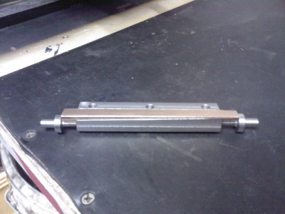

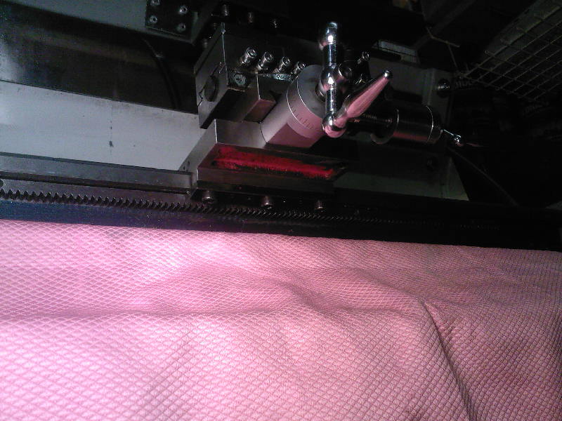

Nemáte někdo nějakej fígl, nebo nějakou tu dodělávku na seštelování saní u ASISTA? Když dotahnu podle pořeb, tak s tím nehnu a když dotahnu míň, tak se nepatrně hne pokud zaberu za tyčku chycenou v hlavě. Už mě tak napadá narvat tam přítlačný ložista, nebo něco místo štel.šroubů. Celý odpoledne se s tím se..u. :(

co takhle podložit plýškem? např: http://www.litomysky.cz/mat/mspl.htm
0.05 by mohlo být dobré ne?

Tak jsem si pohrál a je to :lol: . Jen mě zaráží, že jsem musel krapet saně zaškrábout, byly jakoby prohnutý (kraje zvednutý). Není to zase tak dlouho co jsem to celý zašrabával a bylo to OK. :roll: Jen mě napadlo, zda by nebylo lepší udělat do budoucna ty dvě lišty co jsou od spodu z bronzu. Nebude to měkký.

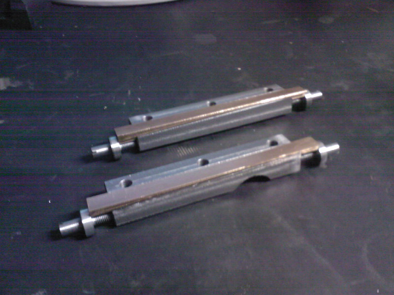

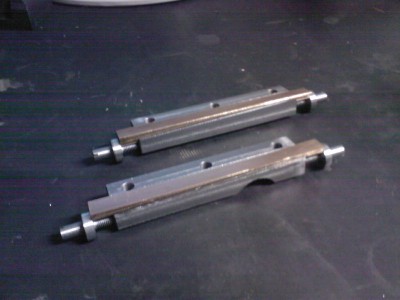

Tak to taky zkouším udělat, jen už od nákresu co jsem dělal jsem už něco pozměnil. Pak dám foto až to ojedu frézkou.

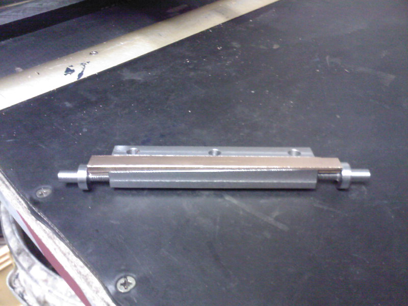

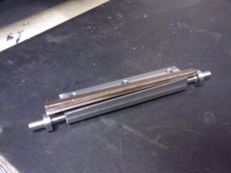

6. 8. 2010, 6:05
petr557 píše:http://madmodder.net/index.php?topic=627.0 Zde to taky předělával
Tak mi to nedalo a zkusil jsem, no uvidím jak se to bude chovat.

a budou to z obou dvou stran nebo pouze z jedné?
já už tu mám načrtek na něco velice podobnýho ale plánuju to jen na tu "zadní" stranu

Z odou stran, už kvůli tomu štelování. Z té pření musí být ze spodní strany to vybrání kvůli pojezdu, překáží tam to ozub.kolo. Navíc bude menší tření po té bronzi, tedy kluznější.

Tak mám hotovo, super, vřele doporučuji všem Asitům. Fakt to nemá chybu. Pohybem saní se klín sám usadí a vymezí vůle, stačí jen pak dotanout klím proti pohybu. Jsem spokojen :lol:
Nový nákres pro insiraci, udělal jsem tam oasazení pro klín aby se nehnul do boku lože a nedřel.
