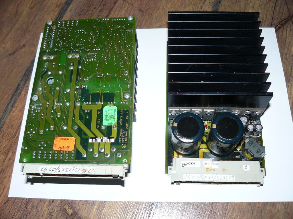

Nevie niekto čo to je za asi driver , na nete som nič nenašiel .
Ďakujem.

Jedná se o servozesilovač pro DC servo. Vyráběla ho firma Optimised Control LTD, nyní se jmenuje BALDOR. Když se na jejich stránkách zaregistruješ tak máš přístup k datasheetům od jejich starších výrobků, bohužel tenhle driver tam neni, taky jsem ho sháněl. Podle čísel co jsou na konektoru na tvé fotce tipuju, že drivery máš ze starýho stroje DEK stejně jako já. V dokumentaci jsou drivery označovaný jako EUROAMP 10. Napájený jsou AC40V. Mám schéma toho DEKu, takže můžu kdyžtak oskenovat stránku kde jsou tyhle karty zapojený. Jinak řízení serv zajišťujou v tomhle stroji karty EUROSYSTEM od stejnýho výrobce, do těch vedou enkodéry serv, koncovejch spínačů atd. Počítač na kterym běží uživatelská aplikace posílá povely servům pomocí RS485.

Veľmi vďaka za odpoveď , ktorá ma však nepotešila ohľadom na to že mam iba tuto dosku.
Ak máš schému môžeš mi to oskenovať.

Včera večer jsem napsal do BALDORu a dneska ráno na mě čekal v mejlu soubor s dokumentací k EUROAMPu 10... to jsem ani nečekal...
EuroAmp 10.pdf
Dokumentace k driveru
(347.54 KiB) Staženo 1074 x
