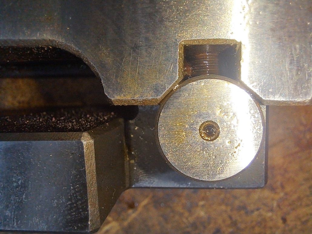

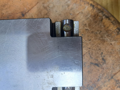

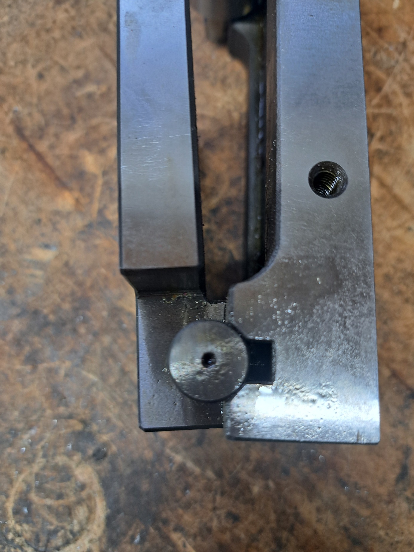

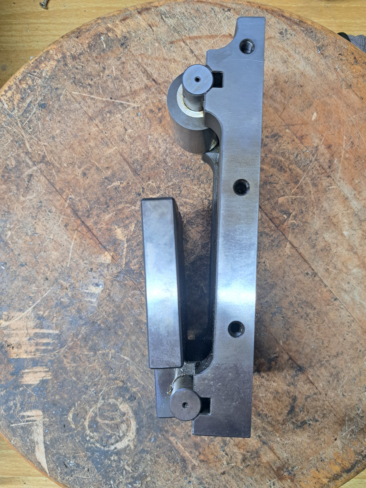

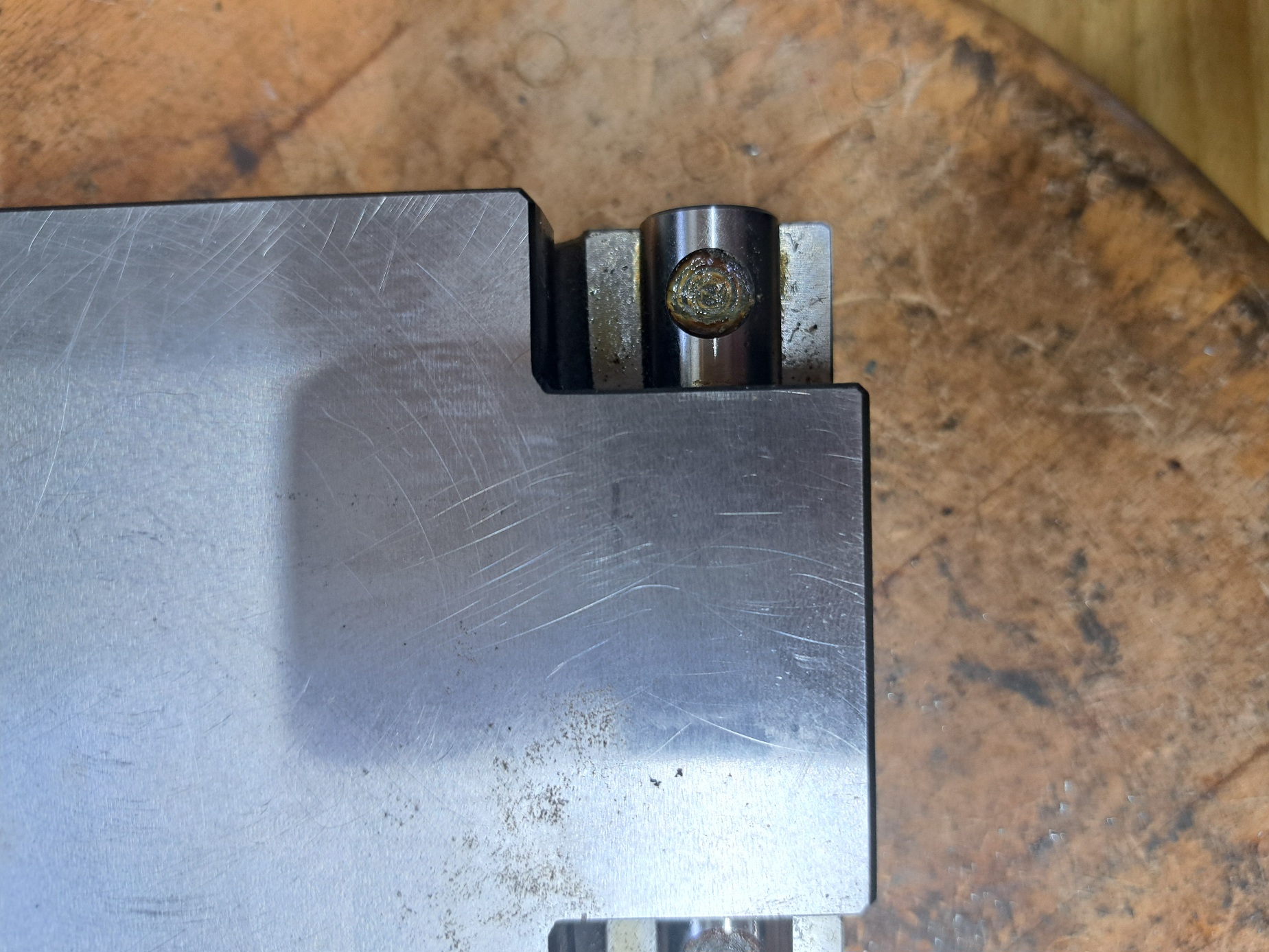

Zdar všem a hezké svátky,
Získal jsem 150mm sinusový stolek, ale nechce se úplně vyklopit. Netušíte jak na to, prosím? Nevím, jestli se to otáčí kolem jedného čepu nebo je to vymyšlené jinak. Vidím tam nějaký červík, ale jakoby byl zaslepený a tak se k němu nemůžu dostat. Děkuji za rady.
Sinusový stolek - sklápění

tento stolík mám a vyklápa sa na tom čape ako píšeš. Čap je presný a dosť tesný. Ten"červík" je v skutočnosti skrutka ktorá drží ten čap o hornú dosku stolíka (pritláča o prizmy) a skrutky sú dve, na každej strane čapu jedna. To čo ti bráni vyskrutkovaniu je plomba z výroby, aby sa nerozhasilo presné nastavenie (alebo dakto do toho nešpáral). Ak ti základňa nejde úplne sklopiť, bude tam iba nejaká špina či zatuhnutá emulzia, aretácia polohy tam nieje žiadna. Skús do toho nastriekať na noc WD, prípadne celý stolík zohriať a malo by sa to rozpohybovať.

Teplo pomohlo. Ďakujem
