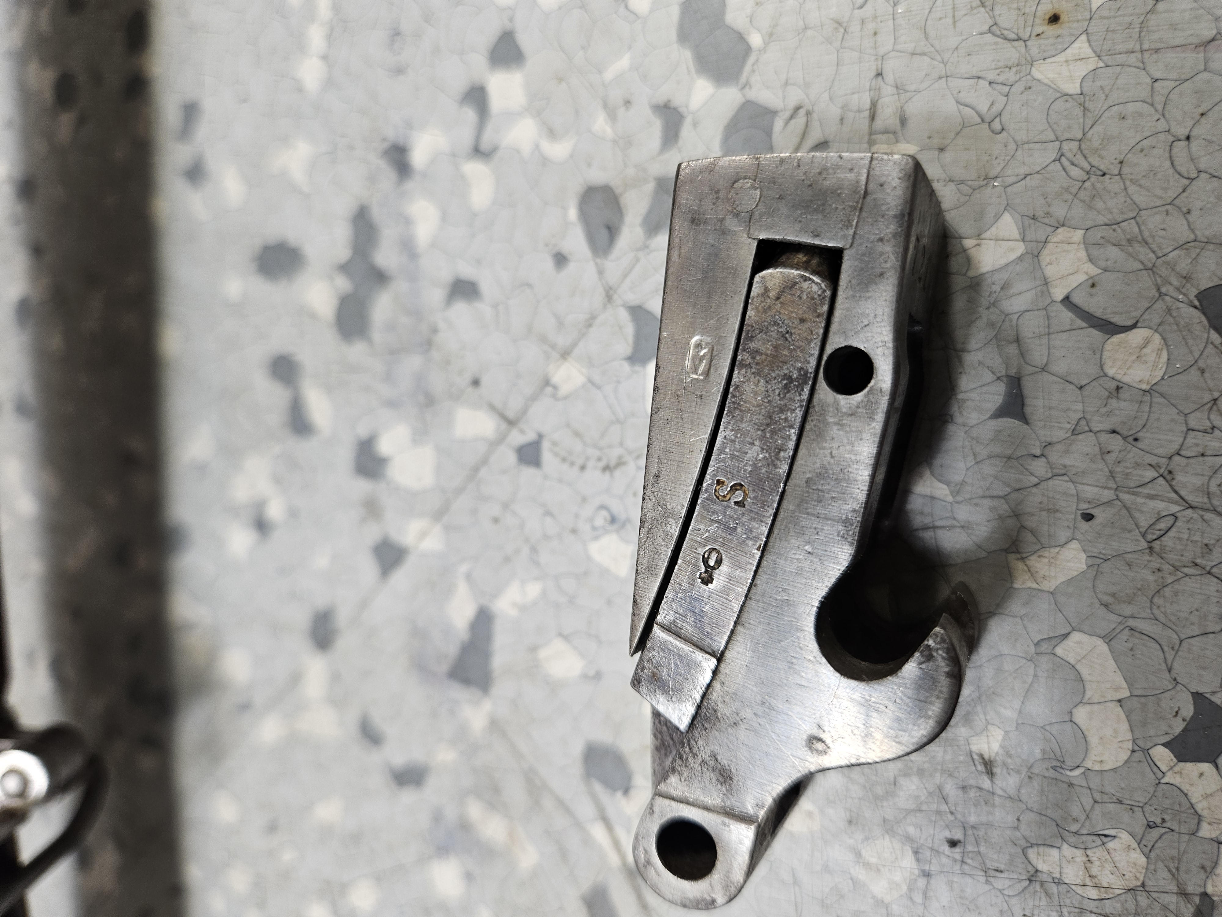

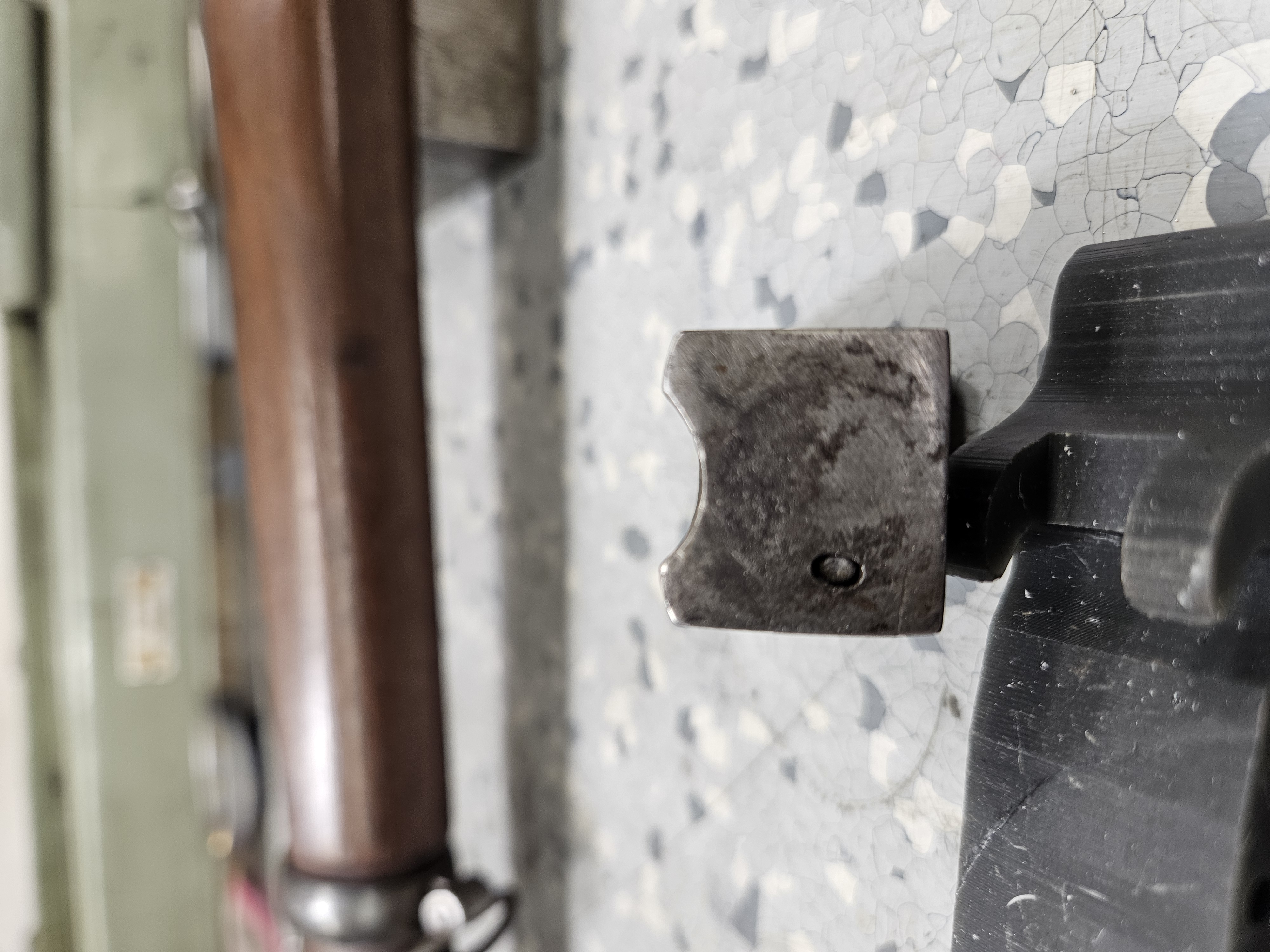

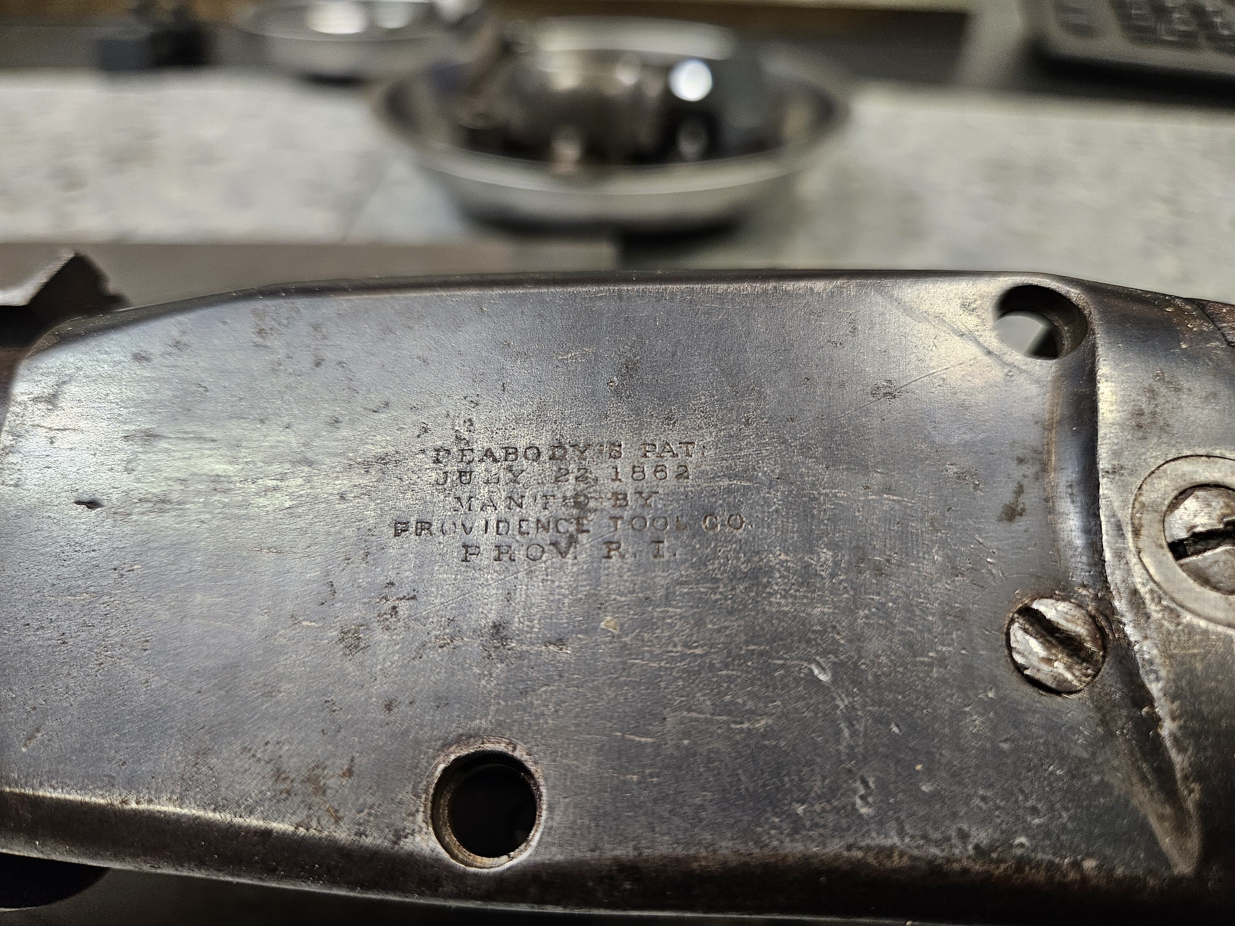

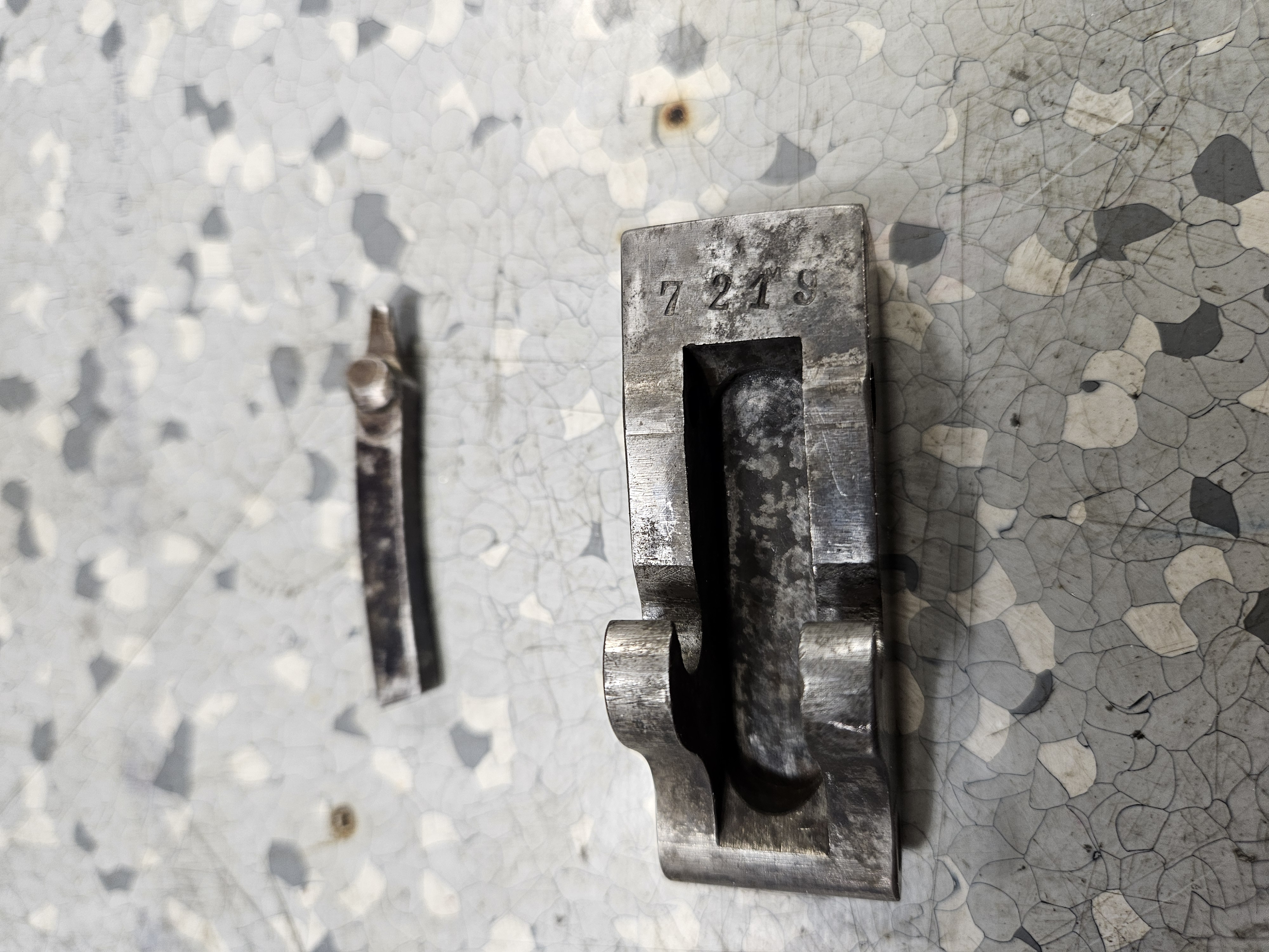

Ahoj kamarádi ptřebuji poradit
došla mi invence, slíbili jsme známému, kdo u toho byl tak ví, konverzi z okrajového na středový zápal. Problém je, že tvůrce nenechal dost místa, to vybrání zaspodu je bohužel funkční, je tam pero a "zamykací" přesmykové táhlo. Původní úderník je lomenej, pokud bych chtěl ho posunout na střed, to lomení do Z by bylo extrémní a asi by se lámal. Nemohu nikde na netu najít, jak je vyrobenej originál se středovým, normálně flinta existuje, jen začínám mít pocit, že bude závěr lehce jinak. Nemáte někdo, nevíte kdo má, potřeboval bych nafotit, půjčit na oměření...
V plánu je vyrobení nového závěru, ne úprava originálu, ale sakra jak :?

Zospodu ako je to číslo, spraviť vybranie a prepákovať to. Zozadu od tých hákov prevrtať otvor pre úderník aby mal vedenie pred aj za pákou.
