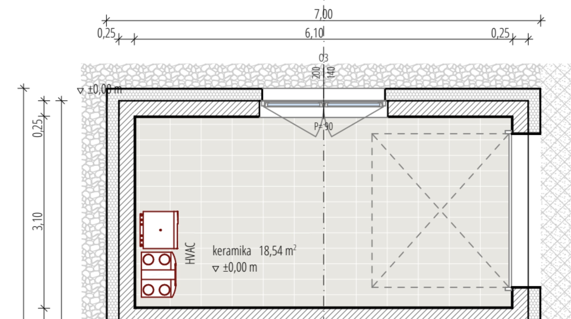

dům bude taková ta moderní nízkoenergetická dřevostavba na betonové desce, dílna v projektu vypadá momentálně takto:
Vše (okna, dveře, podlaha, ..) je jen nástřel - tipuju, že tam architekt foukl nějaký "garáž" preset. Co je dané, jsou základní rozměry a že tam musim zkousnout to HVAC haraburdí. Zbytek je na mě.
V dílně bude samostojný soustruh, časem nějaká menší frézka typu FN 20 a cca 50l Orlík, zbytek (pásovka, vrtačka, kotoučová bruska, atp.) budou spíš stolní záležitosti. Stůl bude asi 60cm deska plus mínus kolem dokola, možná něco menšího v prostřed. Kromě strojařiny viz zmíněné stroje se tam někde bude i svářet a flexovat, i když vyloženě špinavé větší věci bych asi dělal jinde. Bylo by fajn nějaké odsávání s rekuperací (svařování, vypařující se olej při obrábění atp.). Na jedné stěně bude umyvadélko.
Asi nejzásadnější, co je potřeba vymyslet, je podlaha. Projekt počítá s podlahovým vytápěním, ale já nevím, jestli je něco takového možné, když to má zároveň ustát třeba tu FN20? Povrch bych asi myslel nějaký jednolitý hladký, líbí se mi takové to lino, ale to by asi nebyla dobrá kombinace s MIGem?
Také jestli je potřeba nějak speciálně řešit povrch stěn z hlediska požární odolnosti nebo nevim čeho..?

Topit pod stroje je nesmysl. Pokud je to podlahovka tak cca 1,2 m od stěn, kde budou stát stroje. Jinak mašiny do 500 kg bez problémů unese i anhydrit.
Hodně se mi osvědčil keramický topný panel. Mám ho na kolečkách a když si ho dám za záda, krásně mi hřeje na nohy a není potřeba vytápět celou dílnu, nebo tam mrznout.
Mám v garáži/dílně topení (klasické radiátory) a nikdy nebyly zapnuté. Z domu se do garáže dostane i přes jedny dveře dost energie aby byla teplota min 15°C i v největších mrazech.
Na podlahu jsem taky dlouho nevěděl co a nakonec když jsme tam navozili suchý beton, srovnali, tak to UA zedník zatáhl a zagletoval cementem a je to super (a nestálo to nic).
Jestli tam chceš svařovat, odpadá cokoliv z gumy. Bude se tam hodně zametat, bude se tam povalovat železo. Za mě na zem teraso, nic lepšího do smíšený dílny není, a dva nebo čtyři menší radiátory a napíchnout je na barák. Nebo ta klima.

Jakože na základní betonovou desku jsi dal ještě další beton (asfalt mezi) nebo jsi pod stroji udělal oddělený "ostrov" zapuštěný do základní desky?
Dík, T.
Z hladiska hydroizolacie by bol lepsi normalny zaklad s doskou a na to si dobetonovat podstavec. Ono to nema kam odist, dokola bude aj tak nejaky material. Pokial tam neplanujes 500 tonovy lis alebo 10 tonovy buchar, tak je to jedno.

ja jen k ty podlahovce. vodni podlahovka je zaklad pohody a levnyho vytapeni a to od paleni dreva az po tepelny cerpadlo jak z klimatizace, nebo voda/voda . vodni podlahovku celoplosne, vynechava se jen elektricka. pod strojem nebo kuchynskou linkou, skrini se proste nepreda teplo = bude tam teplota max jakou ma teplotu voda. a samozrejme mega vyhoda tech tepelnejch mostu = zadny plesnivy rohy a celkova tepelna pohoda. jak uz se psalo, unosnost lze zvysit podkladni deskou/platem, pokud bude potreba. takze mega zateplit 30cm(zadny problemy s mostama v zasuvkach, rozvodech atd) + vodni podlahovku. cim se do ni bude topit, lze casem zmenit, ale bude to nejvetsi uspora a pohoda.

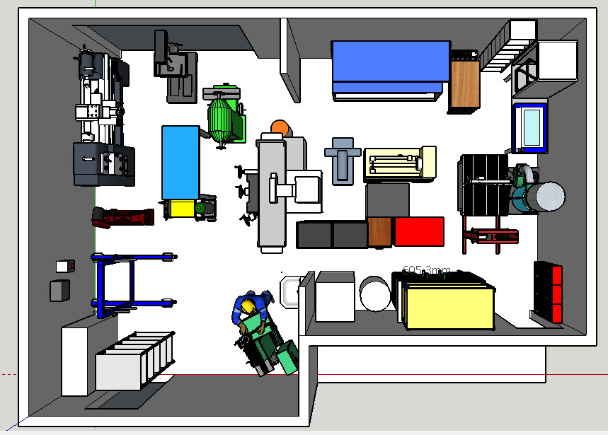

S tým absolútne súhlasím. Začal som rovnako, dnes je všetko inde, stroje pribudli a odbudli. Čo môže byť na kolieskach, má ich.
Naviac, všetci vieme že akákoľvek dielňa je malá a takto mám možnosť flexibilne upravovať pracovný priestor v jednej osobe.
Veľmi pomohlo namodelovať čo kde bude. Modely väčšiny strojov sa dajú stiahnuť zdarma, tak to išlo celkom rýchlo.
