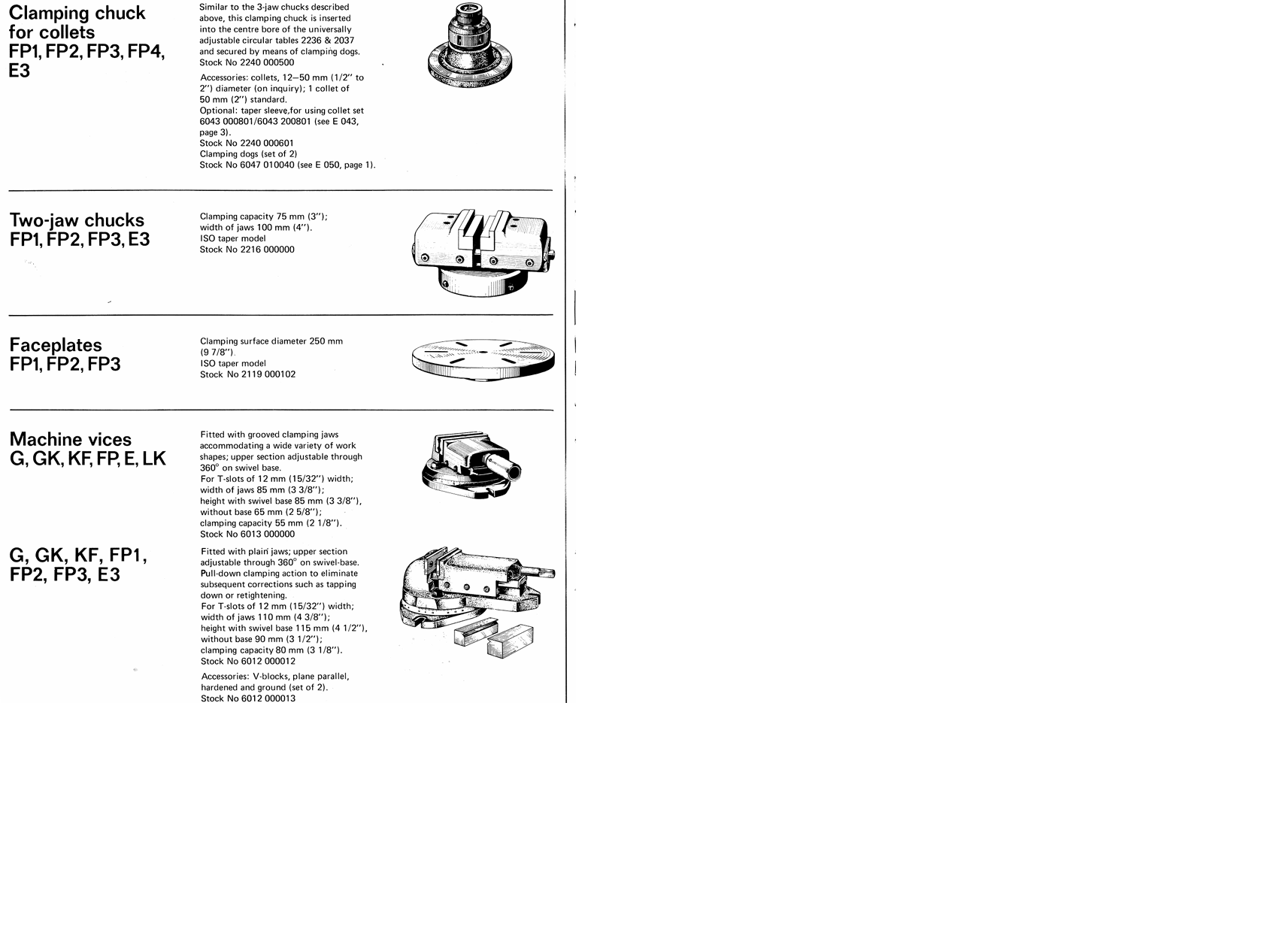

Ten svěrák je Deckel. Je na děličku k FP1, ta starší se závitem a dutinou na MK4. Rozměr toho závitu ale z hlavy nedám.

závit je M45x3 :) teda na deckelu, tohle ale podle mě není deckel, ten vypadá jinak :wink:
Příspěvky: 3848
Příspěvek 4. 1. 2025, 9:33
