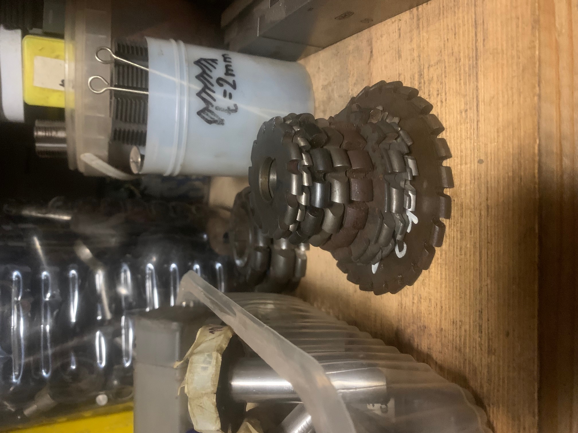

Pred tým vrtákom by som to vyhruboval pilkou napr, š 2mm do hl.1mm, aby ten vrták neuhol, alebo najlepšie spraviť na hotovo kotúčovým rádiusovím drážkovačom. Osadenie opatrne TK nožíkom, malé majú driek asi 3,6 mm, no brit by sa musel prebrúsiť, má viac ako 4,6mm. Tie nožíky berú celkom dobre, volakedy som mu omylom dal asi 0,4 mm a ustál to :D
