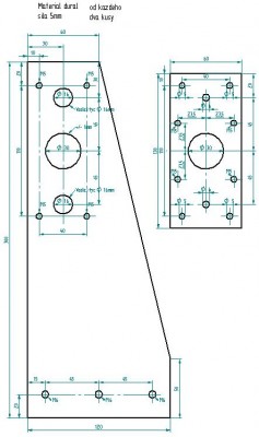

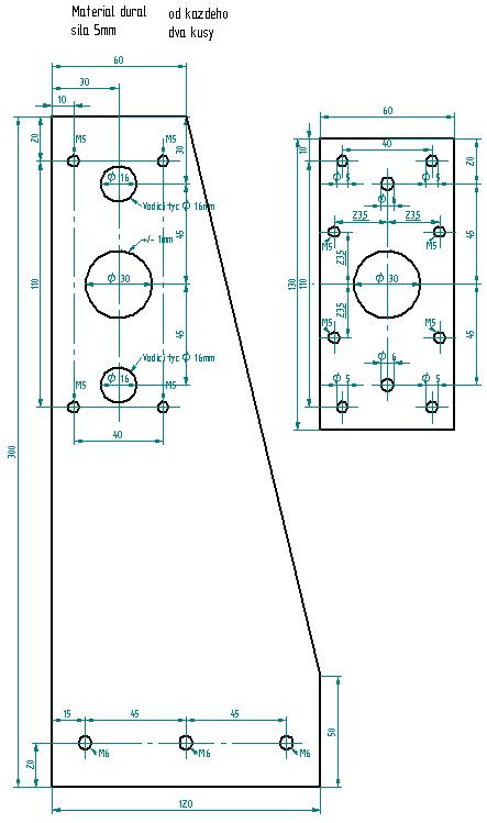

Zdravím, pořeboval bych vyrobit a vyvrtat tyto čtyři desky. Mám to nakresleno v Solid Edge, mohu dodat.

Pokud to jsou bočnice portálu, tak 5mm plech je velmi slabý, při té velikosti bočnic, bych použil minimálně tloušťku plechu 15mm. :wink: Rosťa

Ano jsou to bočnice portálu, šířka bude jen 300mm celá frézka bude sloužit jen jako vrtačka DSP do max 1mm vrtáku. Myslím si že síla 5mm bude stačit.
