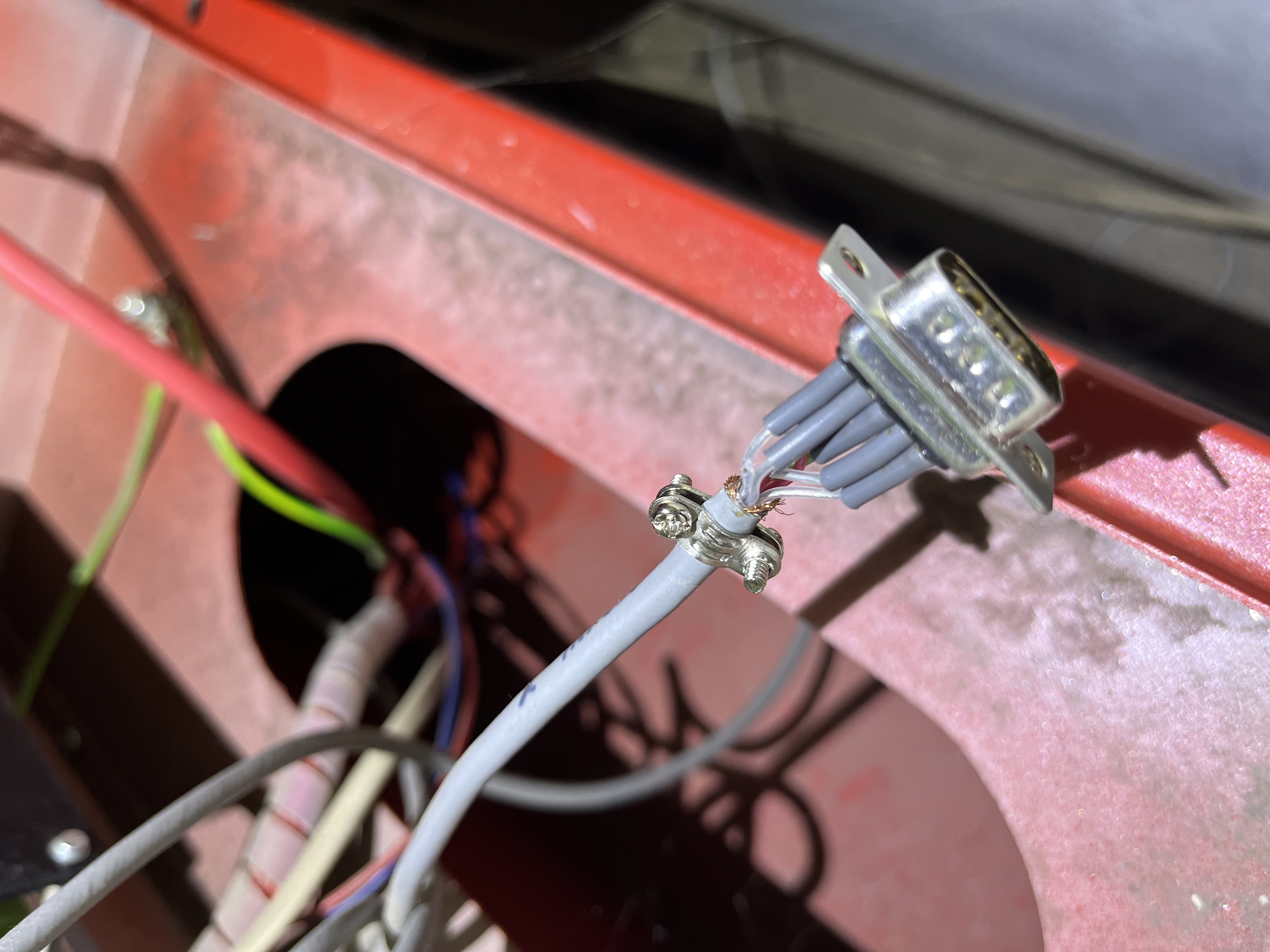

Marcus42
Příspěvky: 32
Registrován: 14. 1. 2025, 5:10
Příspěvek 17. 1. 2025, 5:48
Opsal jsem ty G kódy, jak jsi psal a pořád stejná chyba, nejspíš to bude v mašině..
Nahrál jsem video, ale není moc kvalitní..
Mam kouknout ještě na ten konektor( kolik tam má drátu a tak)
Jiny stroj s LPT portem nemam
75882861688__B2E3E512-F243-4988-BF09-2BC489BC76C8.MOV
(1.19 MiB) Staženo 263 x

Marcus42 píše: ↑17. 1. 2025, 5:48 Mam kouknout ještě na ten konektor( kolik tam má drátu a tak)
No jestli to chceš zkusit rozchodit, tak jo.

Marcus42
Příspěvky: 32
Příspěvek 17. 1. 2025, 6:23
Rozebral jsem to z osy X, jde tam šest drátů..
Na ten tvůj program jsem koukal, také mi napadlo, proste to rozepsat ale bylo to dost bloků, tak se to zatim pokouším rozjet přes ty Géčka
