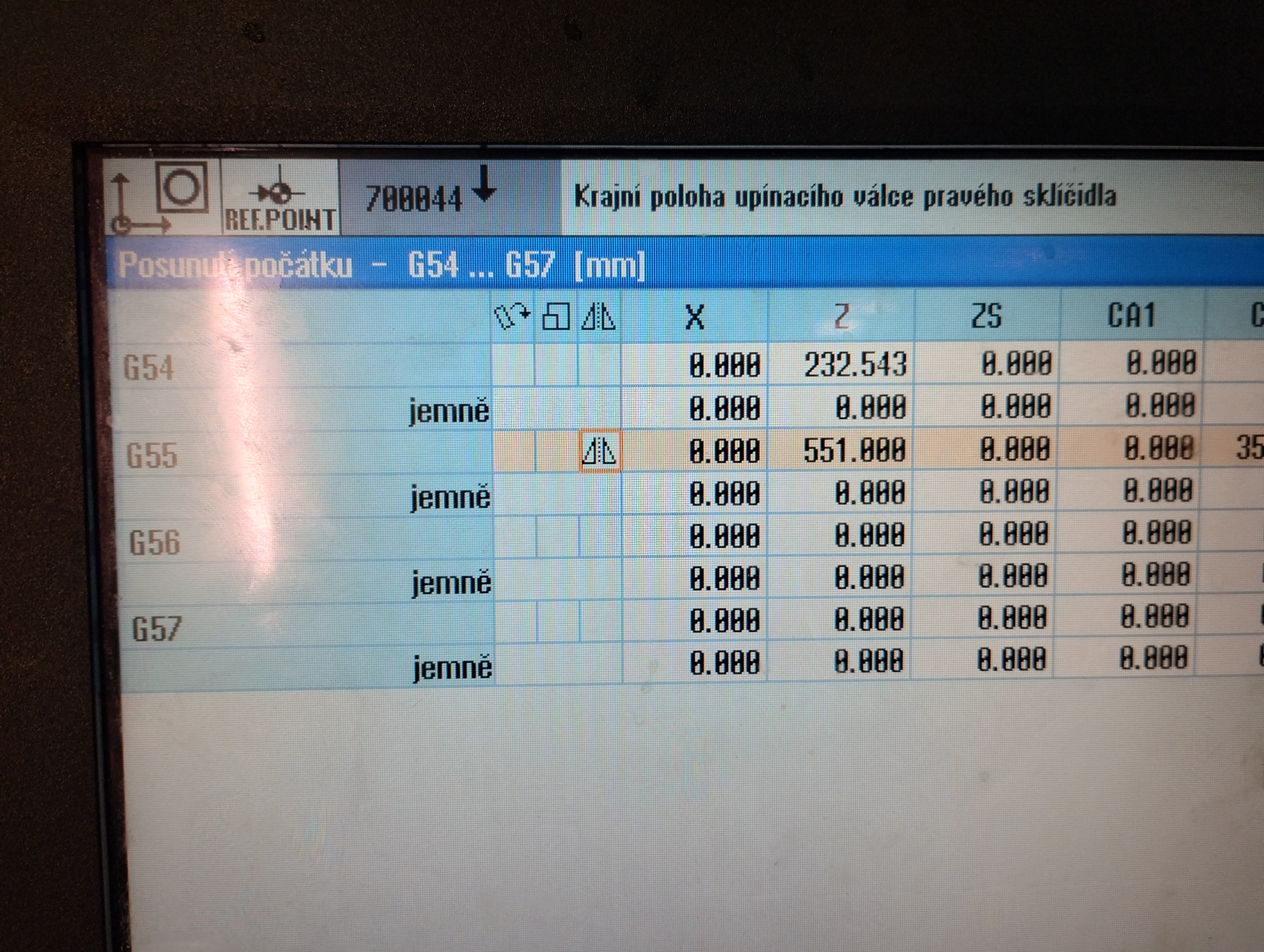

Zdravím,
Máte někdo zkušenosti s používáním protivřetena?
Předavku v klidu zvládnu to mě nedělá problém, ale v pátek jsem narazil na chybu když chci jen používat protivřeteno bez hlavního vřetena.
Co dělám špatně co tam mám ještě dopsat?
Dělám na tom zatím jen rok tak pořád objevují samé problémy.

Dělám na mašině MAS SP280
To fakt nikdo v systému siemens sinumerik 840d nedělá?? :?

Mas v G55 zapnute zrkadlenie?

gekonko píše: ↑19. 1. 2025, 6:21 Mas v G55 zapnute zrkadlenie?
Děkuji za nakopnutí uz to funguje děkuji
V posunutí počátku to tam musí být zaškrtnutý :!:
