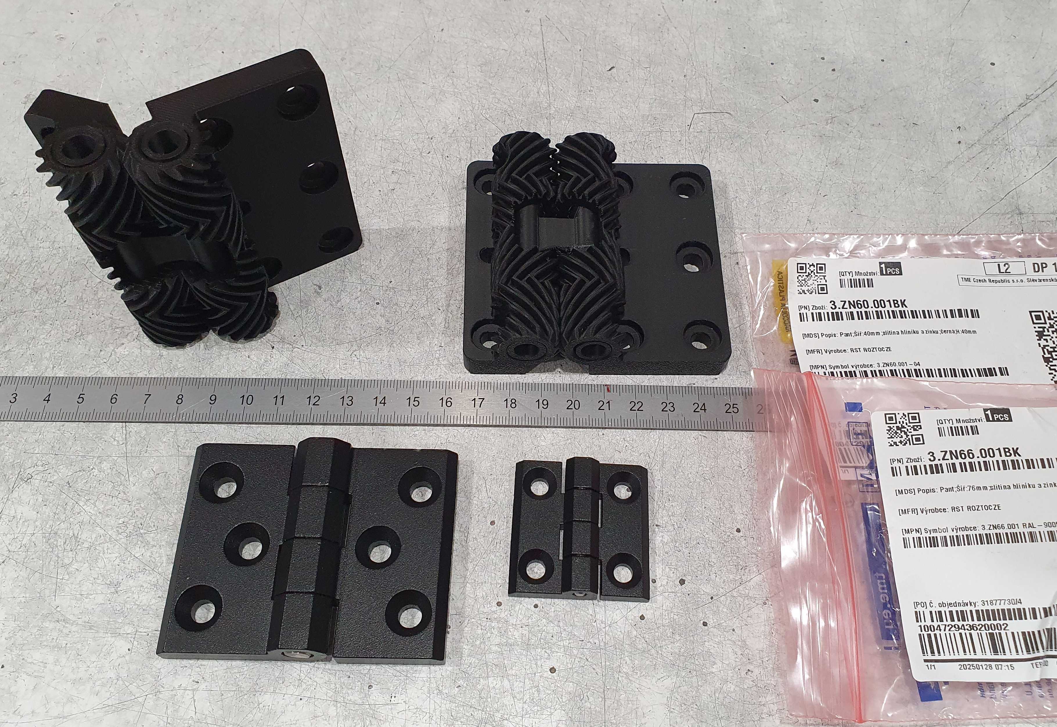

Já testoval tyto panty, sice jsem si je nakreslil znovu dle potřeby, ale unesou fakt hodně a jsou krásně tuhé.
https://www.3d-tisk.cz/plastove-panty-s ... vou-zatez/
tomik.tk
Příspěvky: 735
27. 1. 2025, 5:40
diky za inspiraci. je to pekny, ale kdyby je nekdo delal z neceho poradnyho :-) muzu si to nechat nacenit na 3d praskovce ve wergu nebo u cinana jlc. asi by je bylo potreba nejak zakrytovat proti bordelu. i jsem si myslel, ten pant vyrobit z neceho beznyho = paky z polotovaru. hlinik v tycovine, pant sestavit jako licovanej sroub + kosouhly loziska atd. pak jsem si dal pauzu a zeptal se tady, jestli zbytecne neblbnu :-) nektery technologie ohledne presnosti, kolmosti aby se pouzily vystruzeny pouzdra tad. to nedam.

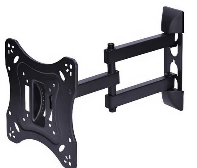

Celkom kvalitné a tuhé panty s minimálnou vôľou som onehda kúpil ako nerezové na dvere. Presný typ si nepamätám, ale vyzerali takto
P.S: kupoval som ich v nejakom Bau, tam sa dajú aj ohmatať ako chodia, či by ti to vyhovelo.

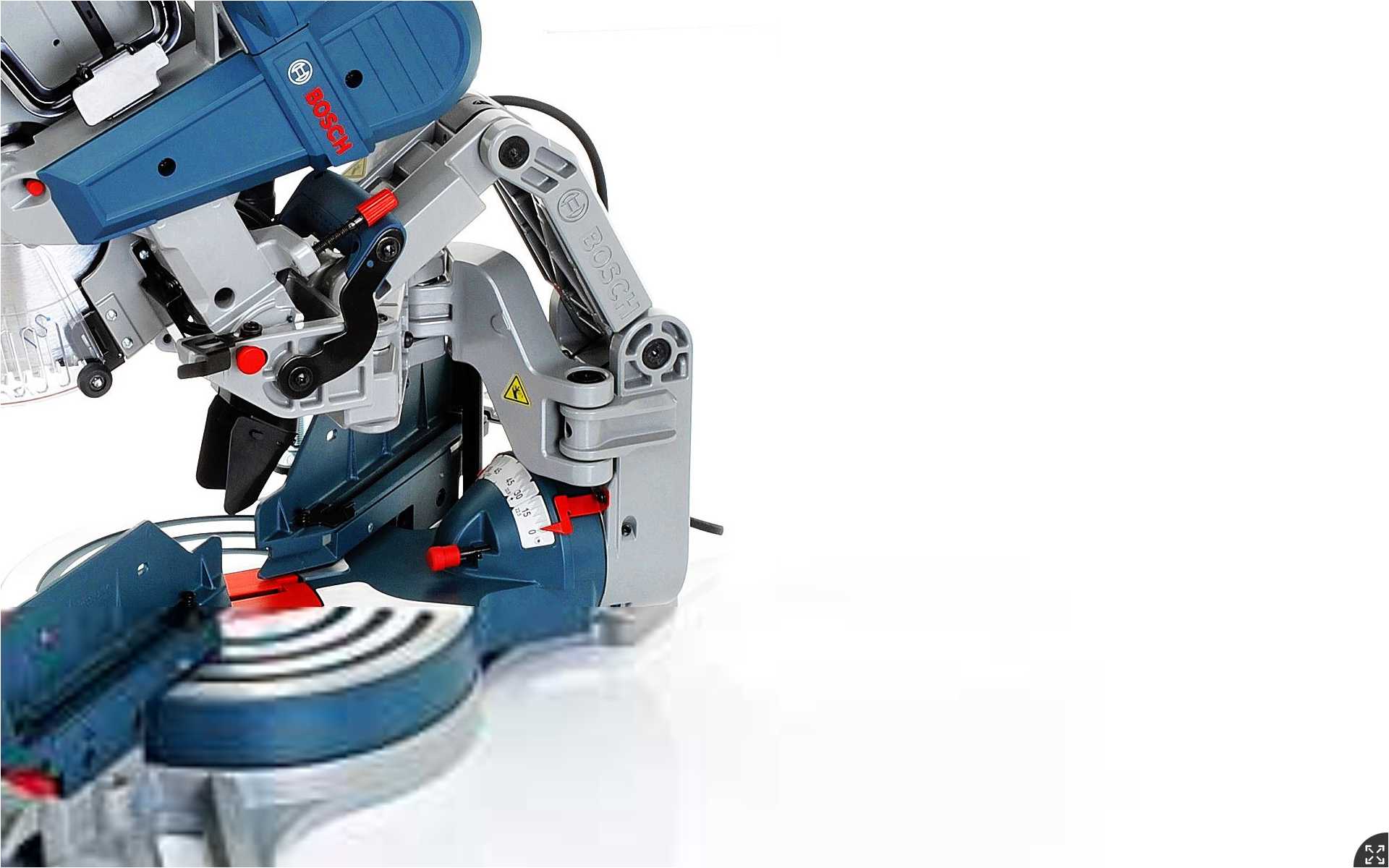

To Tomík. Okopči si panty co mají frézky na parkování svislé hlavy při výměně. jsou dobře vymyšlené a unesou nesmysl.

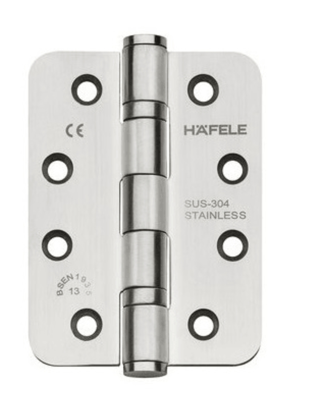

koukma ze marek.eu uz tam ma ceny. pamatuju , ze vsechno jen na dotaz = bida. no podobny panty jsou za hromadu penez. ty na fotce "hafele" jsou nabytkovy za cca 200kc.
neco jsem objednal z TME(prihodil j objednavce soucastek), v kategorii malej pant z odlitku kolem 100-150kc, pro predstavu.
zkusil jsem najit neco kolem tech frez a svislejch hlav, ale tam jsem mimo. kdyby byla i spatna fotka, tak budu patrat dal :-)

vcera dorazily dva vzorky pantu z tme. cenovka 70kc/malej a 110kc/velkej bez dph. oba jsou odlitek = "celozelezny". ten vetsi ma 206g, coz je uz kus zeleza, je pekne tuhej, vule tam samo malinka je. ten mensi ma vuli vetsi. a dneska mi kamarad vytisknul 2ks tech 3d pantu. porad ziram co z ty tiskarny muze vylezt :-). moje predstava byla ale jeste nekde jinde. zrejme by si clovek musel ty panty nechat udela na miru a ve vice kusech, aby se to cenove sneslo. zkusim si nacmarat nejakej pant, aby tam bylo max. koupitelnejch dilu a min. obrabeni, kam se to vysplna.

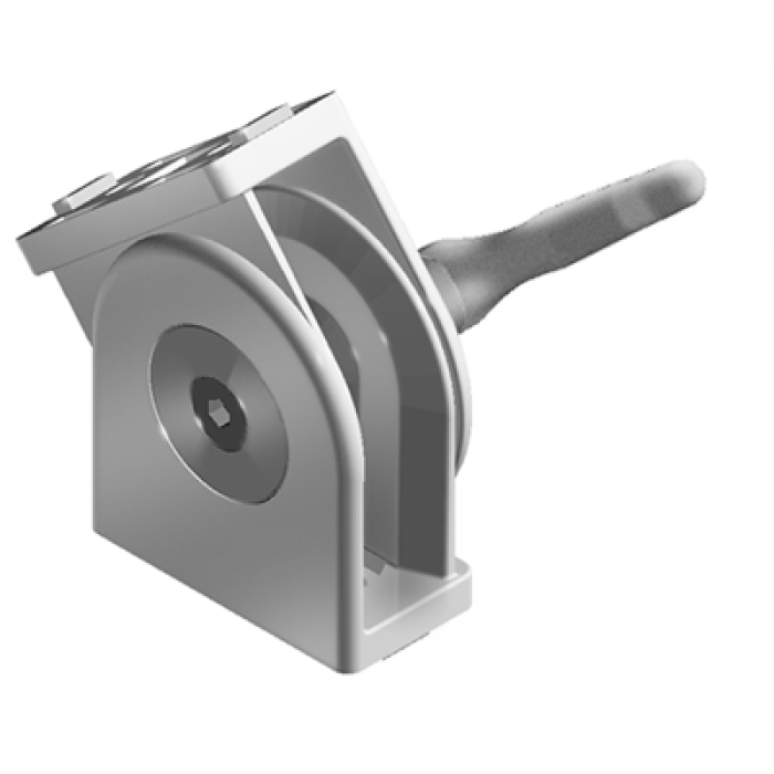

A čo tak pánty/kĺby z Al profilov? Len cena asi nebude ľudová.
jean
Příspěvky: 1252
31. 1. 2025, 9:30
Tie volu maju
Příspěvky: 23338
31. 1. 2025, 9:33
kvalitni panty by mohli byt nektere ktere se dodavaji k hlinikovym profilum ke dvirkum
jean
Příspěvky: 1252
31. 1. 2025, 11:55
Ale nie su. Je to obycajny bordel lisovany v Cine. Rexroth aj aluteck
