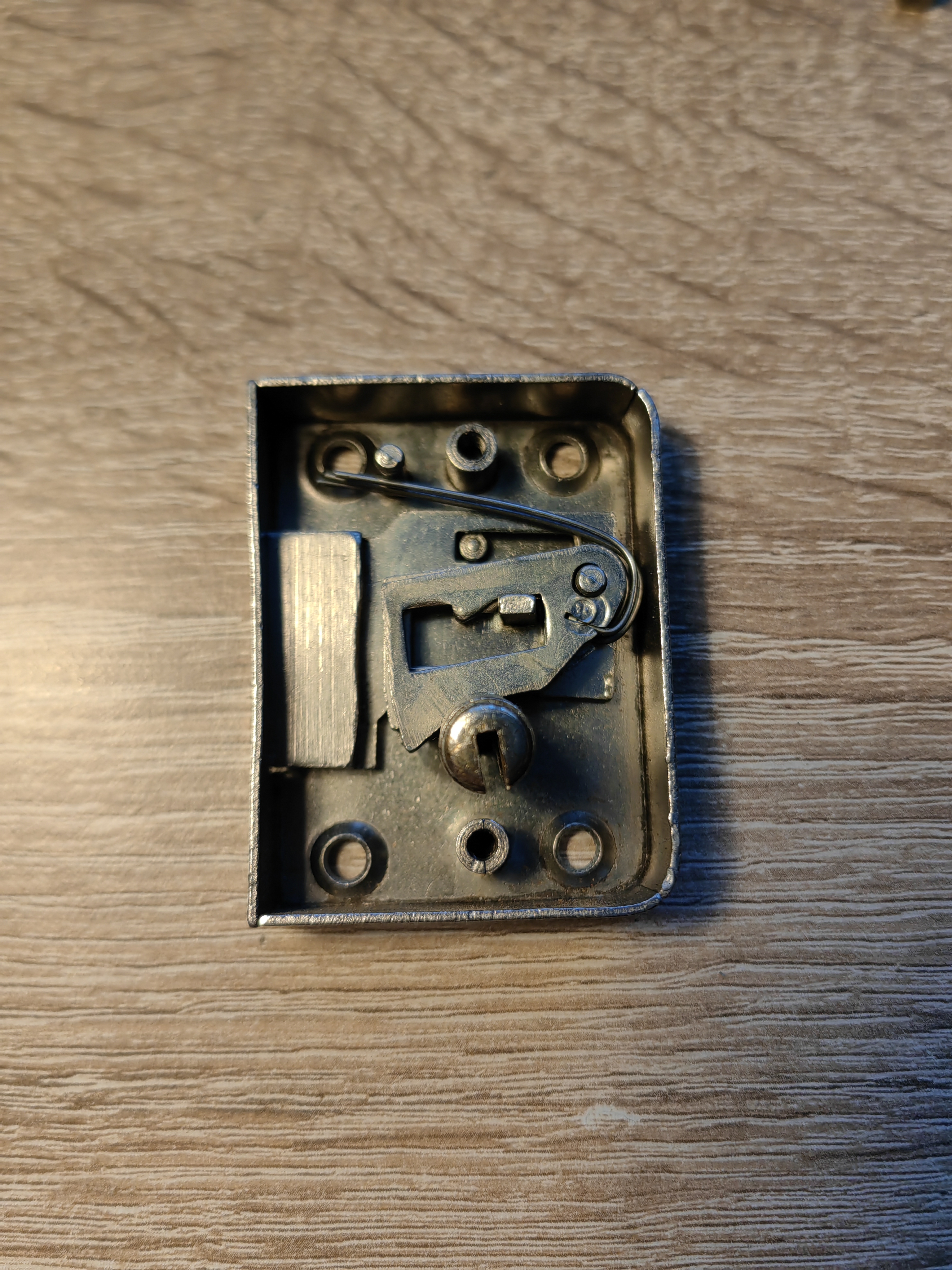

Ahoj všetci, chcem sa opýtať, mám mikroskop P. Z. O. MB-30 (1960) a nefunguje mi malé zaostrovanie. A tak tiež, či niekto nevie alebo nemá zámok na drevenú bedňu v ktorej je mikroskop uložený. Chýba mi k tomu kľúč. Ďakujem za každú informáciu.

zámok sa dá rozobrať a klúčik vypilníkovať z kúska plechu. Ja som to tak vyriešil.

To musím vyskúšať ďakujem za radu. A z akého hrubého plechu to asi ma byť. Diky

Jak široká je asi tak ta štěrbina do které se má strkat ?

Příspěvek 3. 2. 2025, 4:55
Spaykee píše: ↑3. 2. 2025, 4:35 To musím vyskúšať ďakujem za radu. A z akého hrubého plechu to asi ma byť. Diky
Uff teda Ty nám dáváš ;-)
Jak Ti psal Habešan - tloušťka plechu na šířku štěrbiny zámku ;-)
To je asi ten menší problém.

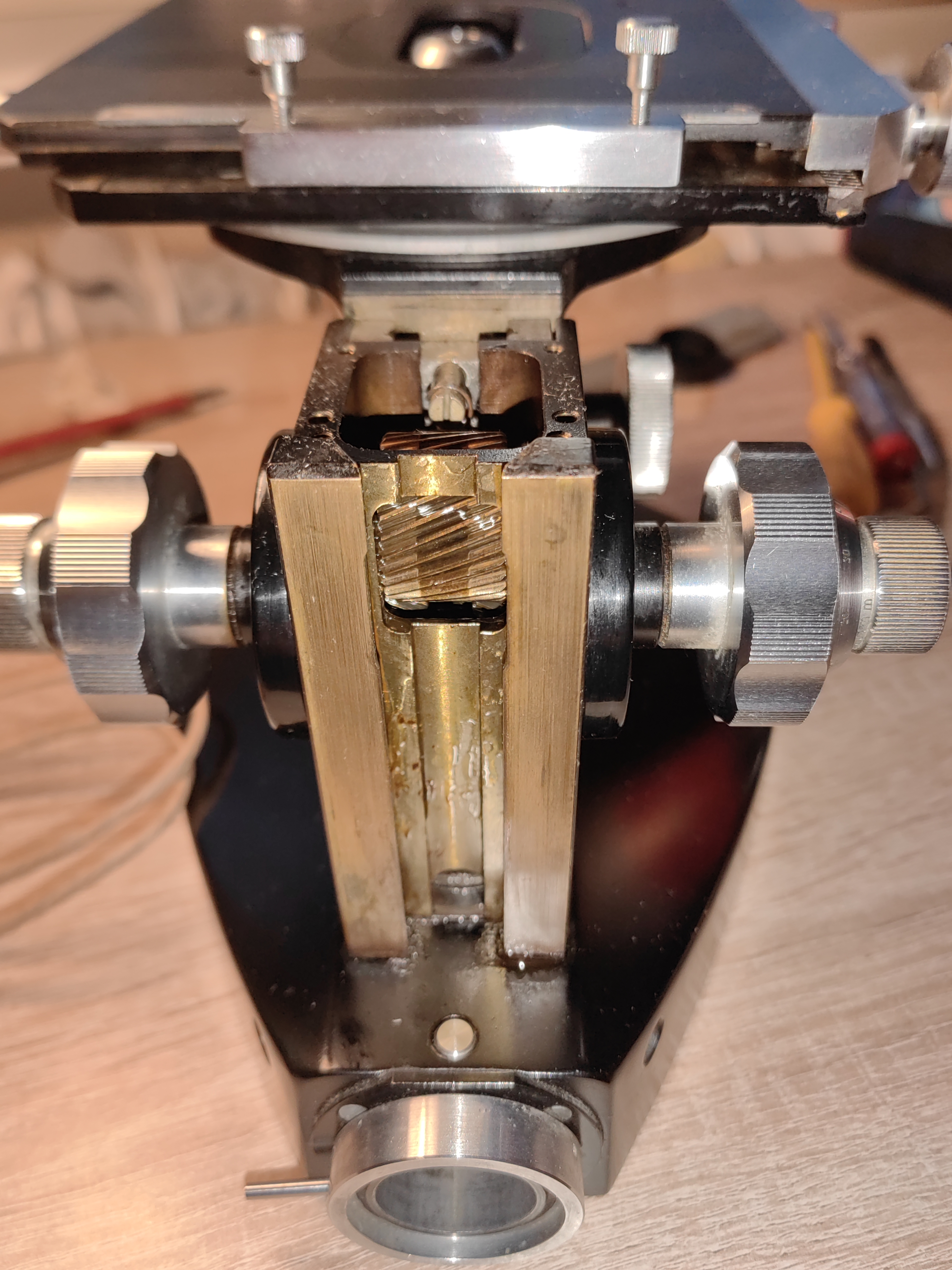

Spaykee píše: mám mikroskop P. Z. O. MB-30 (1960) a nefunguje mi malé zaostrovanie
Nicméně tohle by chtělo lépe popsat - nejde Ti zaostřit na okuláru?
Tam by mohl být problém, že se protáčí celý okulár místo toho aby fungovalo jeho šroubení.

Ide zaostriť iba s veľkými kolieskami, ale s tými malými to vôbec nejde. Keď s nimi točím, nič sa nedeje.
Čo sa týka toho zámku, tak zajtra zmeram ten priemer. Ale fajn by bolo, ak by mal niekto aspoň fotku toho kľúča, aby som si to vedel aspoň predstaviť, aký má byť ten výrez na tie zuby.

No fotku toho klíče od nás nečekej - je velmi málo pravděpodobné, že by měl někdo takový ;-)
Nicméně to co už tu kuci zmínili je to, že dělali klíč pro takovýto podobný zámek (já taky ;-) ).
Dělal jsem to kamarádovi, který mi půjčil podobný starý stereoskopický mikroskop a neměl k němu klíč.
Takhle může vypadat polotovar:
Polotovar klíče.png (3.29 KiB) Zobrazeno 7471 x
No a k těm kolečkům - pochop my jsme Tvůj mikroskop viděli jen na obrázku, takže protože nejsme telepati a nedokážem Ti číst myšlenky, pak by bylo dobré vyfotit kolečka v detailu, která máš na mysli abychom pochpili co nám cheš sdělit.
Pak je velmi praděpodobné, že zdejší kolektivní vědomí řešení najde a poradí.

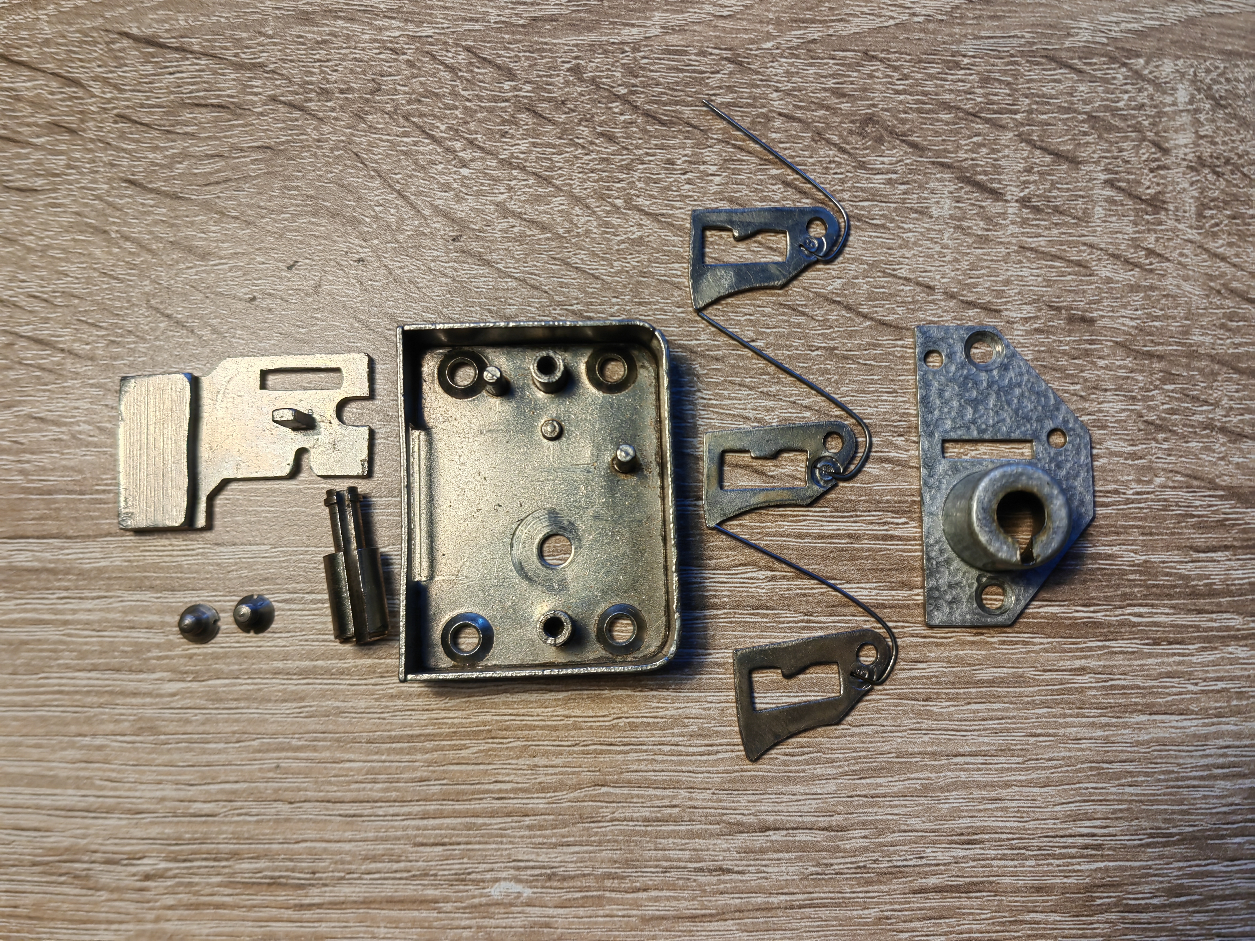

Tak šírka tej štrbiny je: 2 mm
Hĺbka valčeka: 2,3 cm
Po rozobrati
Dĺžka od zubou po zadnú stenu: 7 mm
Hrúbka jedného zuba: 1,5 mm (3x)

Pardon, za zlé opýsanie. Tú sú tie podrobné fotky. A ďakujem za ten formát toho kľúčika

Ešte podrobné fotky toho zámku.

No tak s tím jemným šroubem je docela pešek - bohužel vypadá to, že se to pokoušel někdo rozebrat viz ty drážky pod propiskou.
Já osobně bohužel netuším jak tam ten převod funguje. :-(

Ešte som sa chcel opýtať, ako sa dá opraviť to zaostrovanie, čo je na fotkách vyššie. Ďakujem za info

ak je to zaseknuté, tak by som začal WDčkom a teplovzdušnou pištolou. tipujem zalepené mazivo a to by mohlo teplom povoliť.

Skúšal som to tým WD, ale moc to nepomohlo. Keď som to rozobral a krútil som veľkým kolieskom, dnu sa točili všetky ozubené kolieska. Ale keď som začal točiť malým kolieskom, tak dnu sa točili od stredu osky až nadol všetky malé ozubené kolieska, ale tie horné ozubené kolieska sa ani nepohli. Neviem, čo s tým.
Obrázok:
Červené sa nehybu (veľké ozubené)
Zelené sa hýbe (malé ozubené)
Není to dobre vidieť tie spodné ozubené kolieska lebo sa mi to nedalo zaostriť.
