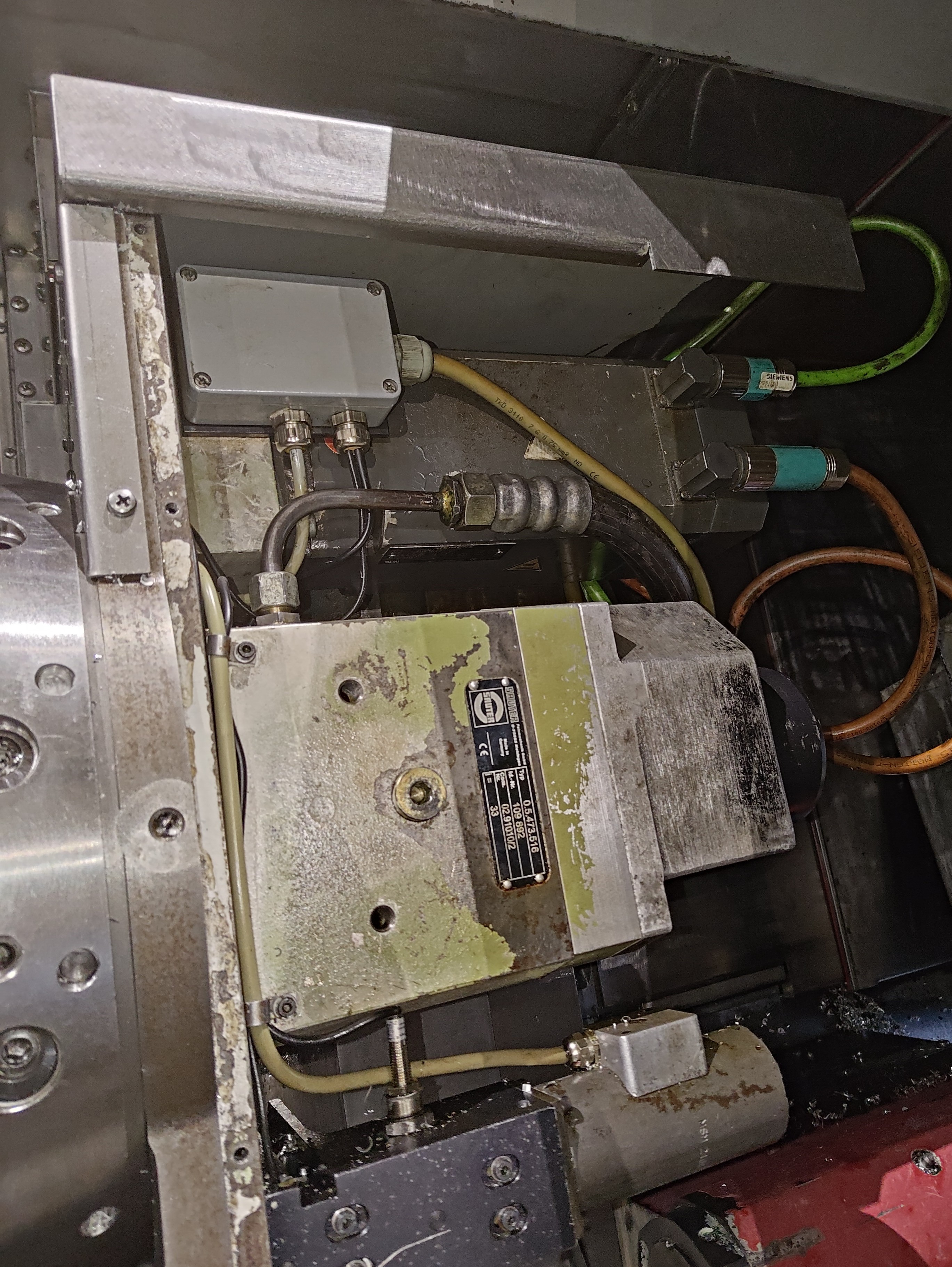

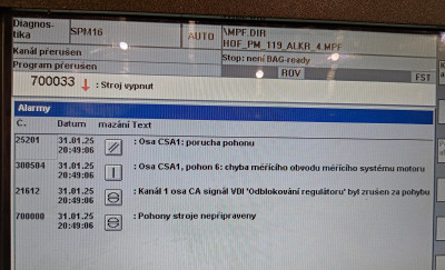

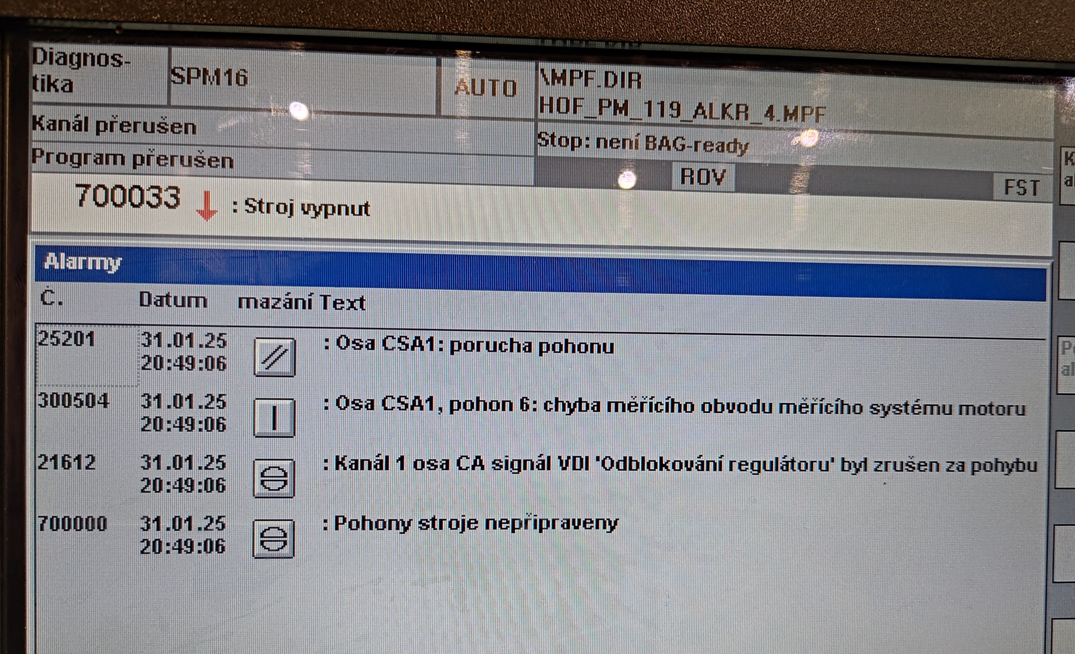

Na cnc soustruhu SPM16 mám poruchu servomotoru (viz foto) který pohání hnané nástroje (osa CSA).
Projevuje se:
- Poprvé mi vyplo pohon při rozběhu poháněček, po restartu asi hodinu vše v pořádku, vyrobil jsem několik kousků jenže po té už mi to pohon zastavovalo asi 3x z 4 pokusů o spuštění otáček poháněček. Když chci spustit poháněčky tak motor udělá několik otáček ale nedosáhne požadované otáčky a servoset spadne do erroru.
Co je zajímavé - když otáčím motorem rukou, vidím v sinumeriku jak se poloha mění ale pohon to nevypne, naopak když jsem třeba jen v jogu jezdil s osama a nebo otočil turretem tak pohon občas vypnul
Zkoušel jsem:
- Vyměnit LT 50A modul osy CSA- nepomohlo
- Vyměnit řídící desku modulu osy CSA- nepomohlo
- prohodil jsem datový kabel serv - nepomohlo (problém stále na motoru poháněček CSA)

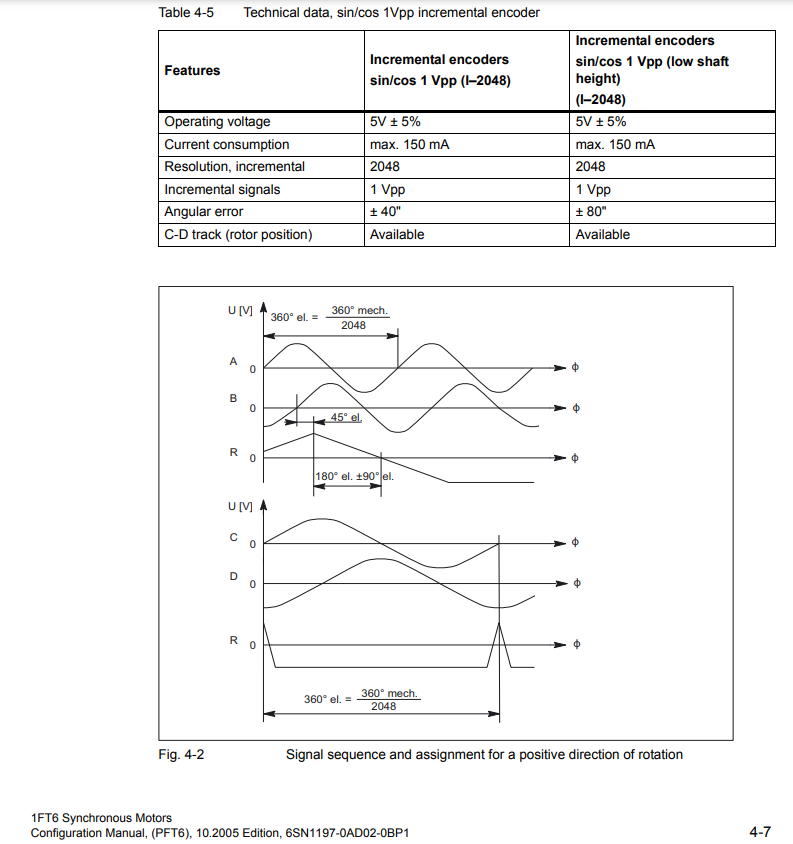

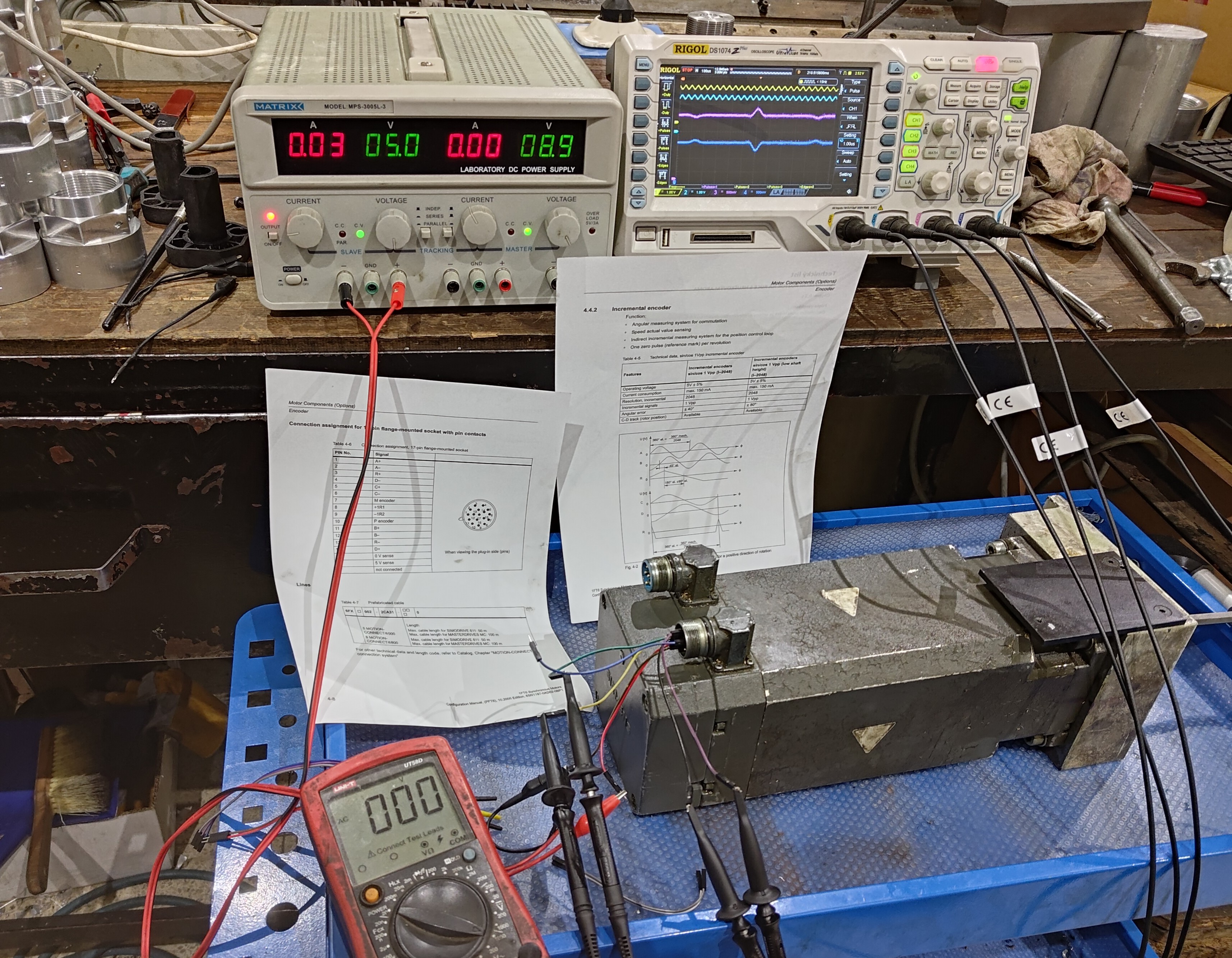

- měřím scopem enkodér motoru a vše se zdá být v pořádku, vinutí se zdá být taktéž v pořádku a neprobíjí na kostru

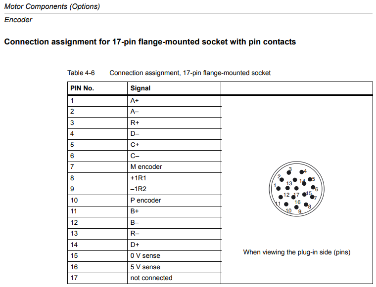

Servo je 1FT6064-6AK71-3AA2, měřil jsem fáze A, B, C, D, R, jejich diferenciální piny a posunutí vůči R a vše se zdá být v pořádku
Ještě nějaký nápad na měření servomotoru (enodéru) než mi dorazí z německa druhé servo?

No jo, chyba 300504, odmeriavanie motora, enkoder je vadný a chyba sa prejavuje sporadicky, takže vymeniť motor alebo dať vymeniť enkoder. Akú amplitudu si nameral na signáloch A+ a A- a B+ a B-?

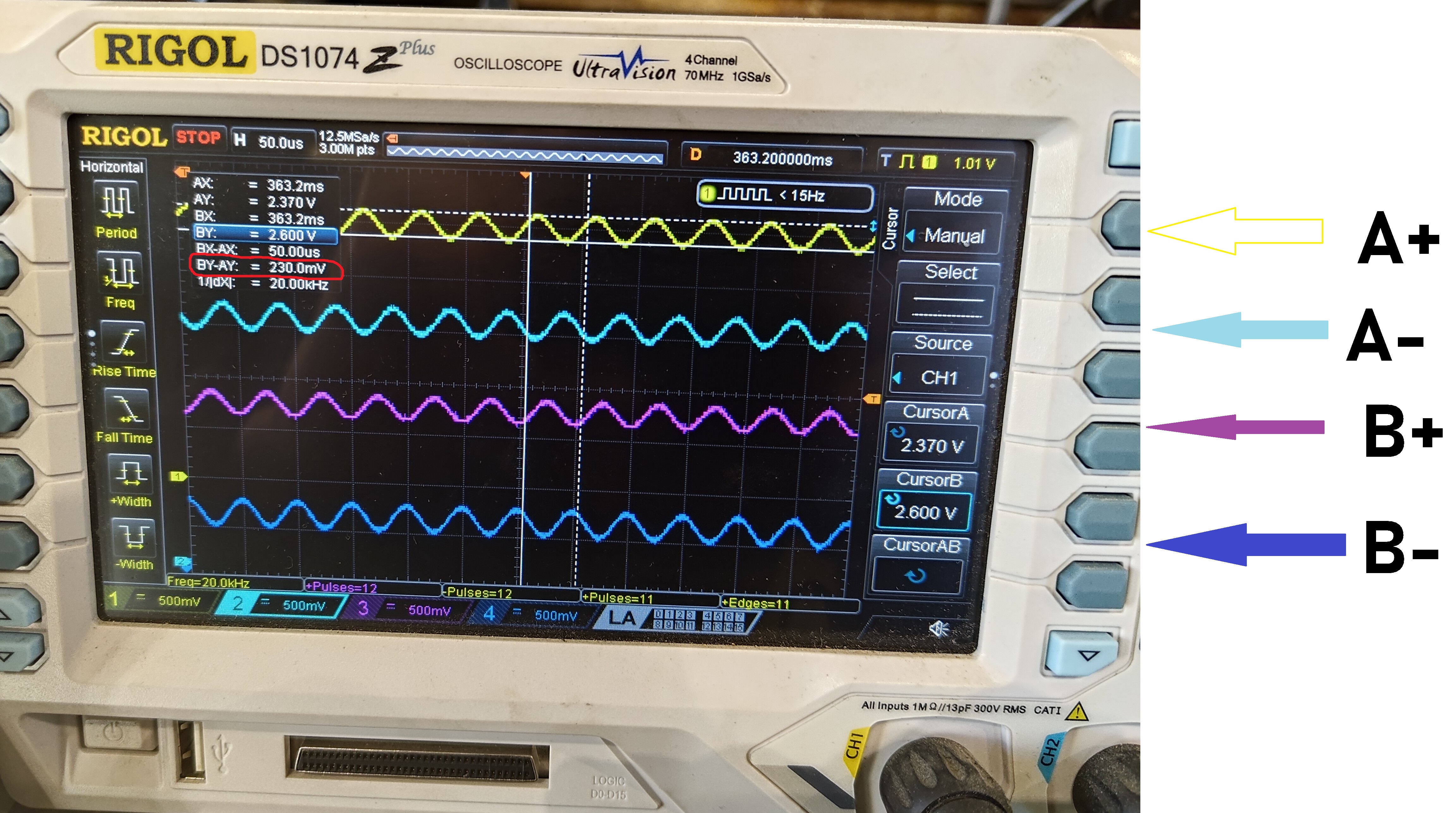

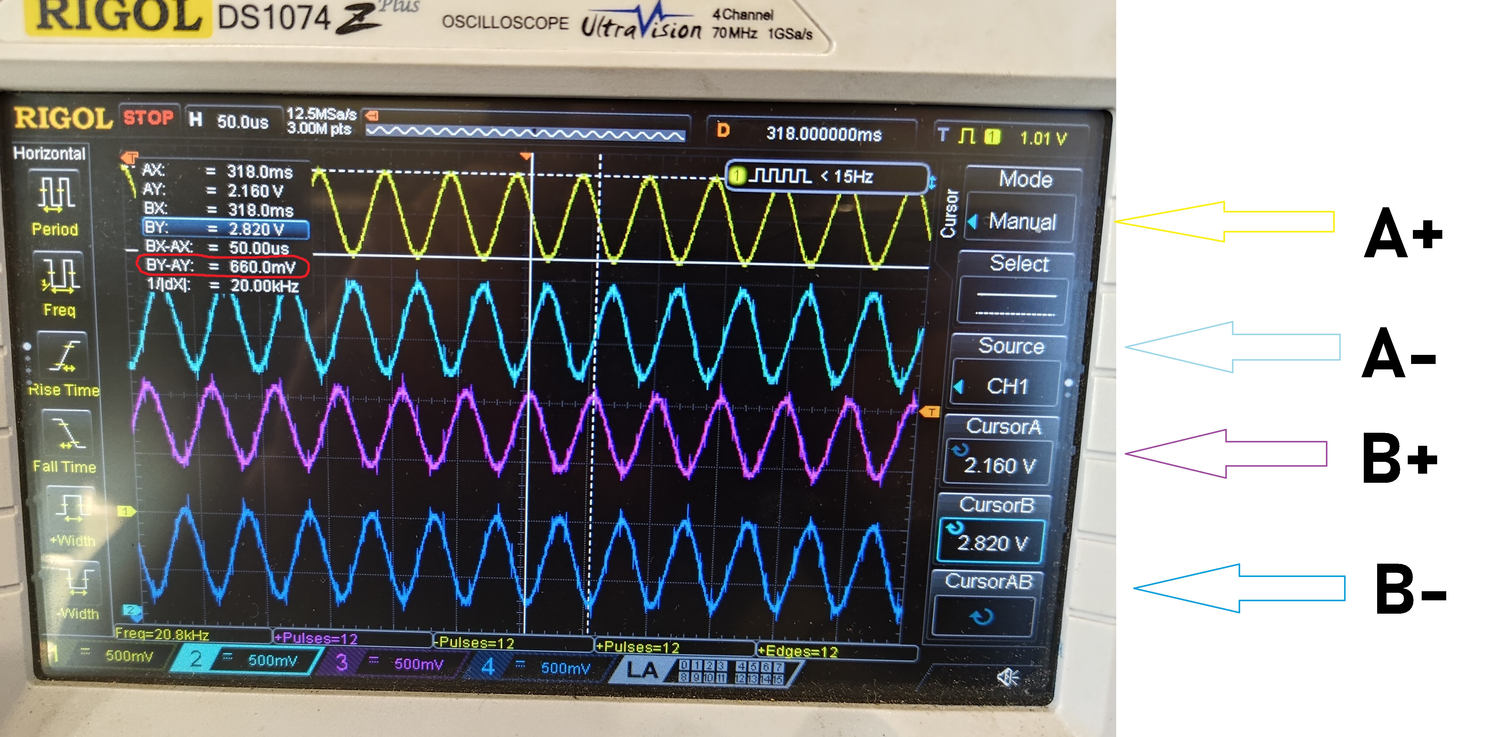

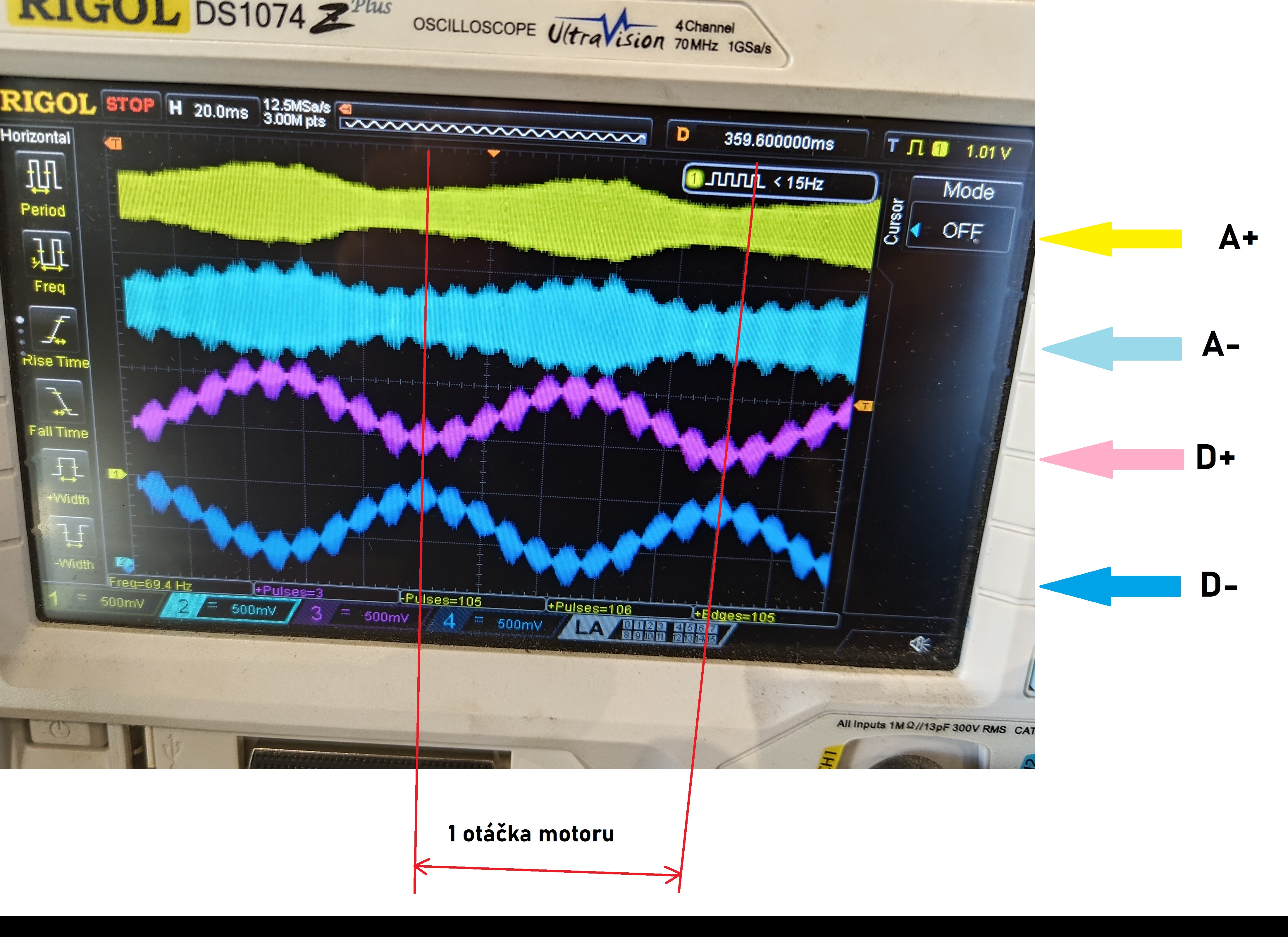

Koukám se na to a naměřil jsem divné hodnoty, amplituda se mění v závislosti na poloze v rámci celé otáčky motoru, kdy na začátku otáčky je nejmenší (peak to peak 230mV, napětí od cca 2,37V až po 2,6V) a v půlce otáčky největší (peak to peak 700mV, napětí od cca 2,16V až po 2,82V). Tento rozdíl naměřím i v klidovém stavu, nezávisle na rychlosti s jakou motorem otáčím.
Není těch 230mV už málo? nemusí se to měřit se zátěží? sondy osciku jsem připojil přímo na piny konektoru, zem sond mám napojenou na 0v zdroje a shield jsem nezapojoval.
Víc napoví foto
místo s největší amplitudou
místo s nejmenší amplitudou
Pohled na celou otáčku a kolísání amplitudy fáze A

Nemal by byt signal staticky pocas toho ako motor stoji, alebo som zle pochopil co pises?

Ak máš zapojenú zem na 0v tak by si mal namerat cca 500mV. Ale správne sa to meria tak že hrot sondy dáš na A+ a zem na A- a vtedy nameráš 1Všpička-špička, to je súčet tych dvoch signálov. Osciloskop mám na baterku alebo cez oddelovacie trafo, bacha na to. Inak by si mohol skratnúť signál z A- na zem.
Jasné, že max amplituda jednotlivych signálov musí mať konštantnú hodnotu ak točíš motorom a nesmie sa meniť. Vačšinou má meraci system toleranciu 1V+-0,05V ale kopec krát system funguje aj s 0,8V amplitudou

Pravda, špatně jsem se vyjádřil, myslel jsem nezávisle na rychlosti otáčení. I když rukou jemně pootočím a najdu si peak-to-peak jedné střídy, naměřím výsledky jako když servem točím vtračkou.
Je dovolené aby se takto měnila amplituda enkodéru 1Vpp vzhledem k poloze a nebo to je špatně a amplituda musí být konstantní nezávisle na poloze?

Díky za info, zkusil jsem sondu zapojit mezi A+ a A- (mám oddělovací trafo) a v rámci otáčky to kolísá mezi hodnotama 1,23V a 0,43V peak-to-peak, takže to je asi ten problém proč to servopohon háže do erroru

Bavíme se tady o enkodéru, nebo o resolveru?

1FT6064-6AK71-3AA2 ma inkrementalny encoder.

Jako rozmezi spravneho fungovani je mezi 0.6 az 1.2 pokud si pod nebo nad je to spatne. Idealni je pro toceni rukou byt nekde nad 1V protoze s vysima otackama to mirne klesne to napeti. Je to optika vevnitr ale asi bych neskousel to rozebirat a cistit vetsinoz je to nemozne uz sem to parkrat zkousel a je lepsi sehnat druhy.

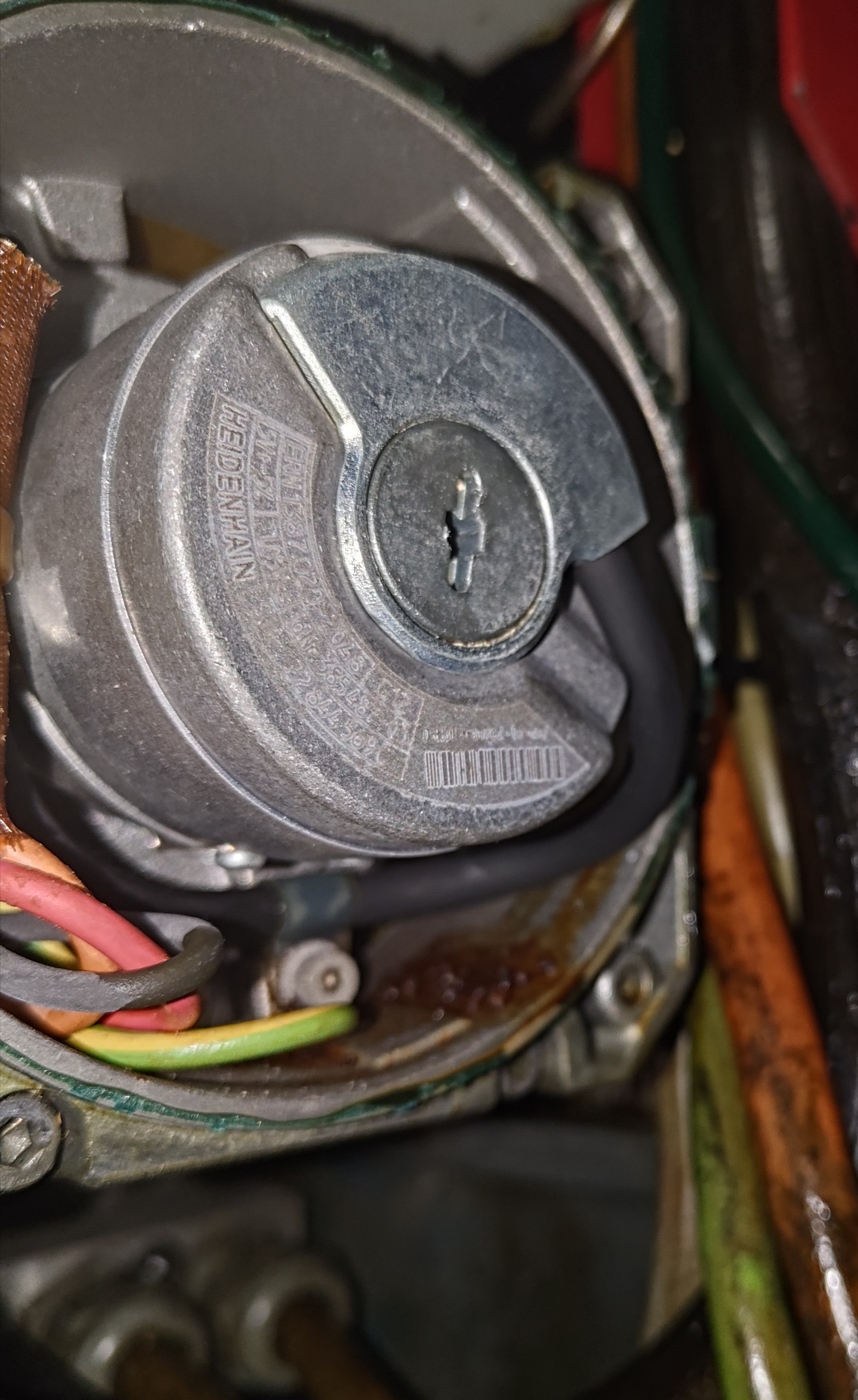

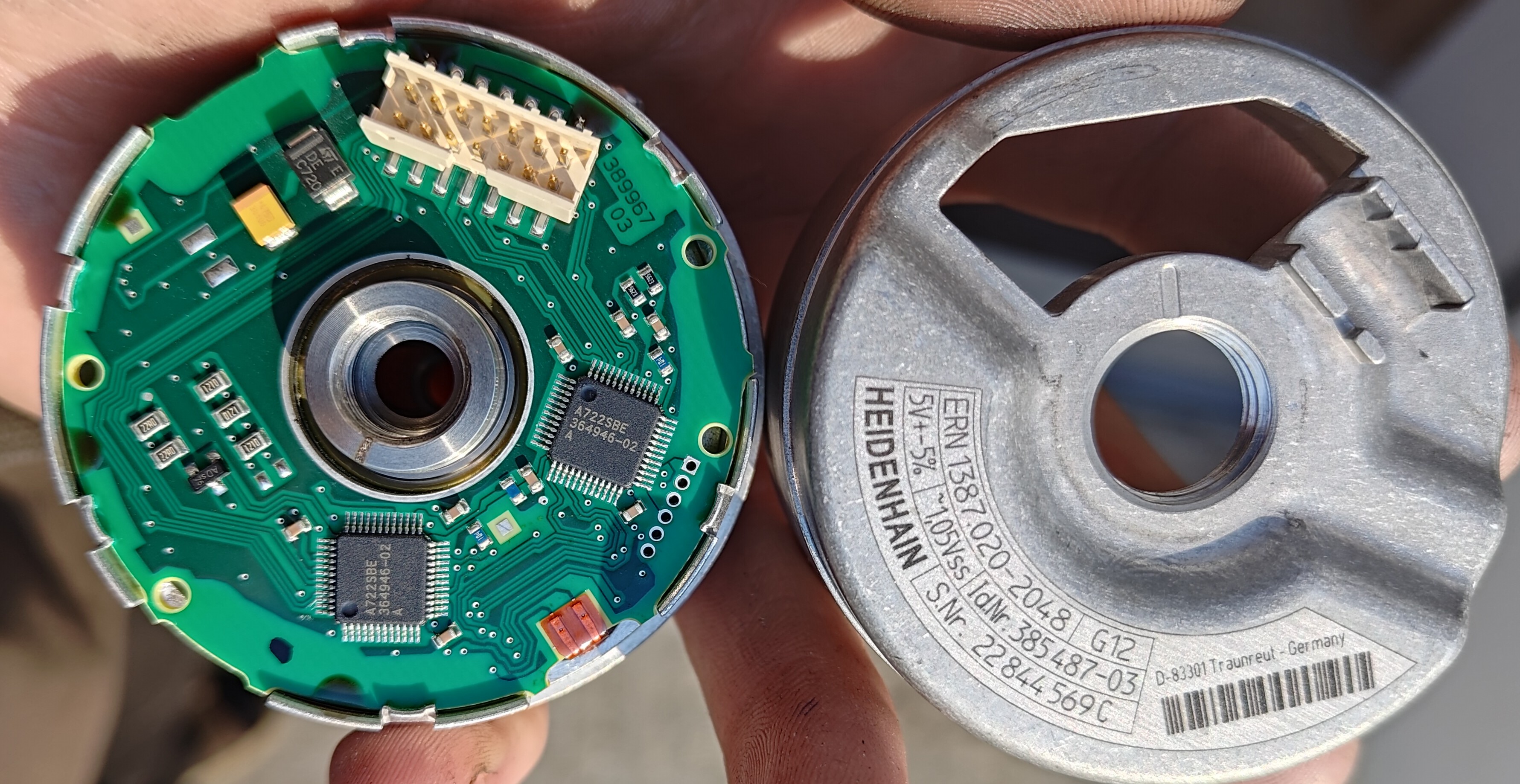

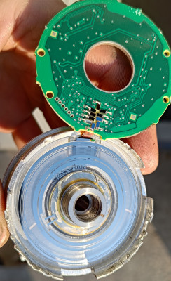

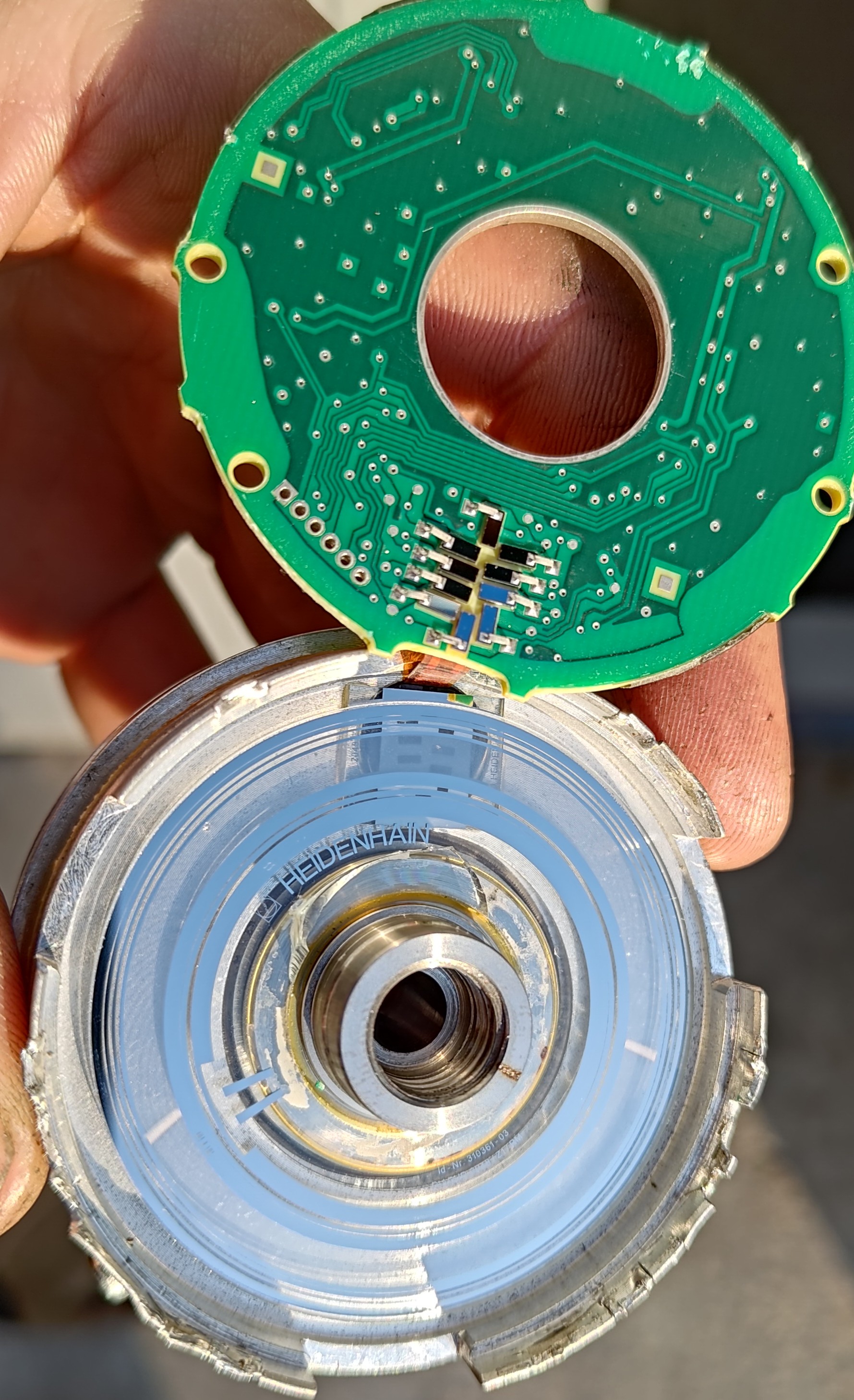

Už jsem na to přišel, když tento motor frézoval tak kvůli rázům (jak fréza zabírala) praskl skleněný disk (clona enkodéru) který začal házet. Tím jak házel tak se přibližoval a oddaloval od snímače, proto ten rozdíl napětí.
Konstrukce enkodéru nerozebiratelná, vše zalepené a nalisované ale už jsem vevnitř. Něco zkusím ale asi se mi to nepodaří opravit, je to titěrné a křehké. čekám na další motor.
