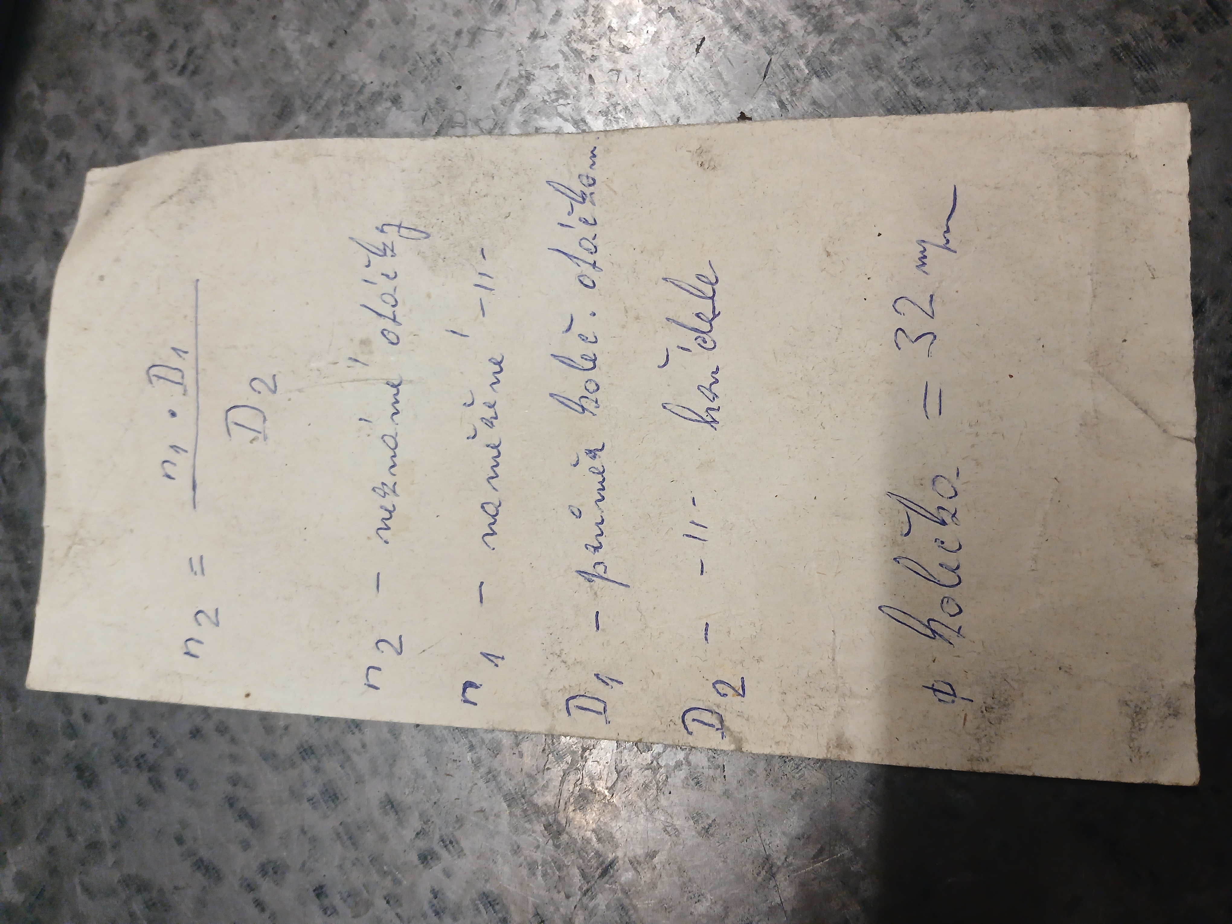

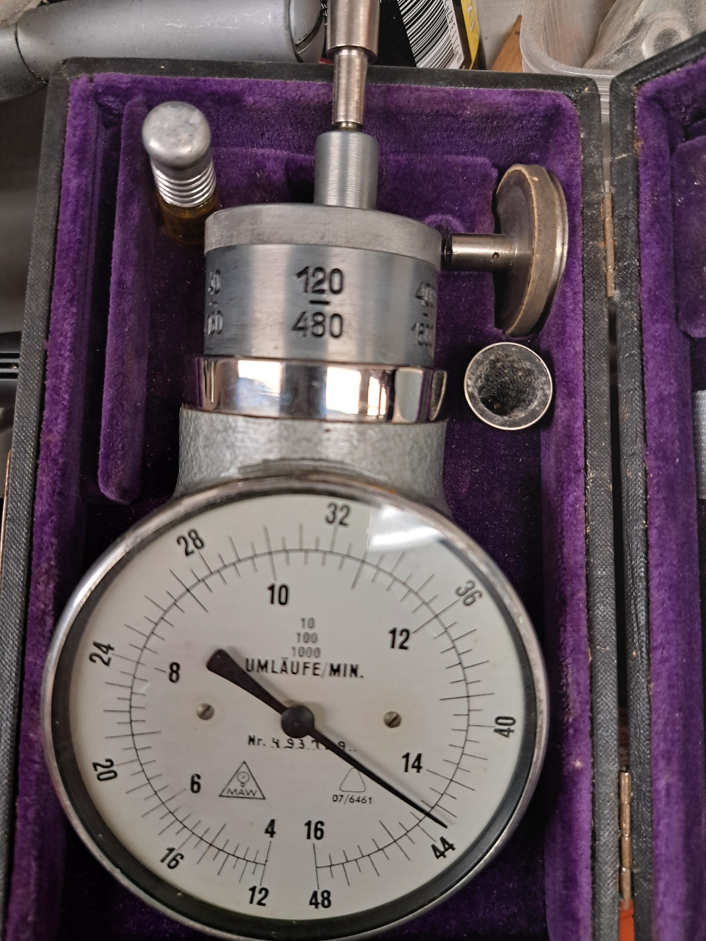

Zdar chlapi,
Vyhrabal jsem tenhle otáčkoměr a nějak můj mozek nepobral, jak odečítat hodnoty. Chápu, že musím nastavit rozsah měřených otáček a podle toho asi koukám na příslušnou stupnici. Je tam měřící kolečko a pak nějaký hrot. Musím počet dílků násobit nějakým koeficientem? Dik za nakopnutí

No můj měří 1/1 když hrot šoupnu do třeba důlku na měřené hřídelce, kolečko musíš dopočítat podle průměru měřené hřídele, jdeš bokem a zanášíš tam převodový poměr

mas nastaveny prevodovy promer 120-480ot./min
odecitas ze stupnice 12-48

Kolečko má na sobě značku cm, nebo in. Podle toho měříš obvodovou rychlost v m/min, nebo palcích/min. Pro soustružení fajn pomůcka. Rychlost se odečítá jako otáčky.

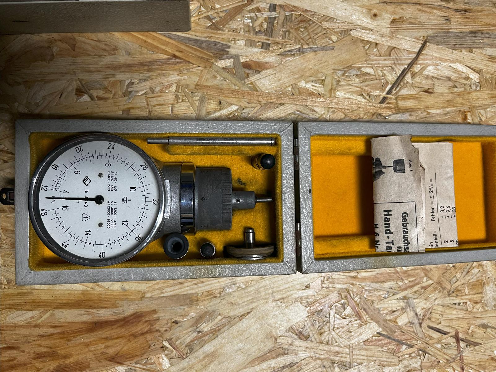

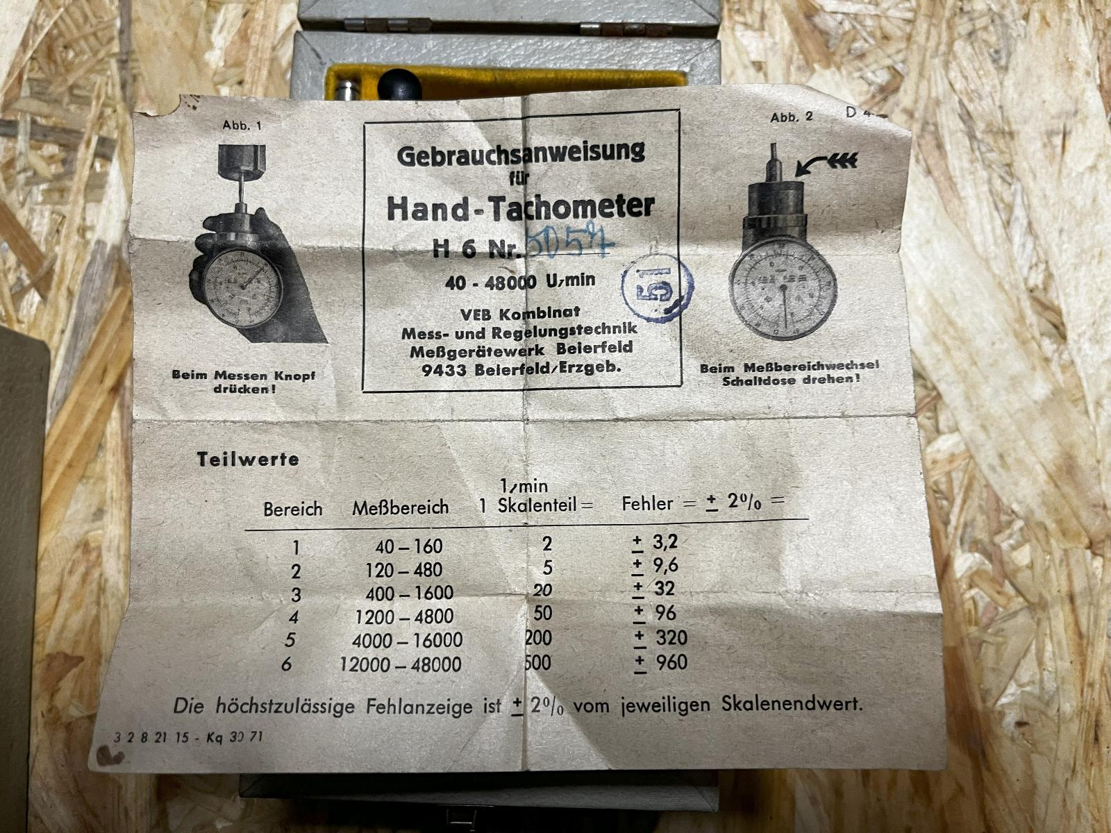

Příspěvky: 3749
13. 1. 2025, 9:43
rozsah nieje do 480, ale do 48 000 ot/ min. Ako to má vyzerať komplet je na fotkách, plus link na youtube návod.
https://www.youtube.com/watch?v=X12bENQ4p2I

Kolečko na měření obvodové rychlosti (řezných podmínek) v m/min neukazuje přímo na ciferníku, ale zobrazená hodnota se dělí deseti. Takže při rozsahu 480 to/min a zobrazených 400 je obvodová/řezná rychlost 40 m/min.
