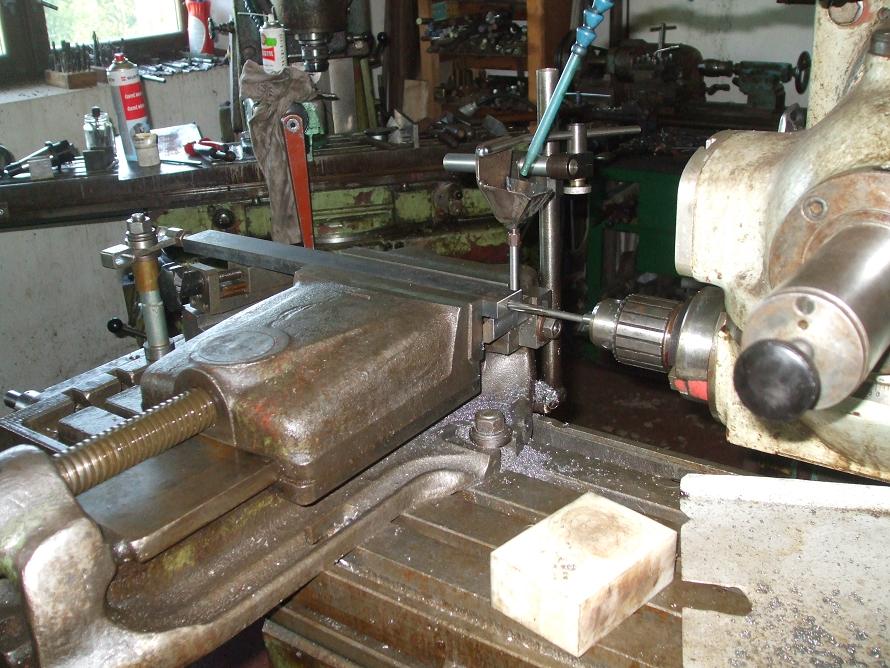

Zdar všem,
Prosím o váš názor, jak upnout tuhle vidlici, abych vyvrtal v dolní nejširší části díru o konečném průměru 15mm. Materiál je 11523. Díra bude průchozí o celkové délce 80mm. Půjde do ní hřídel a obojí se následně svrtá a skolíkuje.
Budu to vrtat na frézce. Lepší stroj na to nemám. Jde mi hlavně o to, aby to nikam neuhlo w vyvrtalo se to na jedno upnutí. Nejraději bych to upnul vertikálně. Bude to muset být přímo na stole, protože už by nezůstalo místo na delší vrták a vystružník.

No a vyfrézovat to třeba menší frézou třeba 10 či 12 a pak to provrtat tou 15 pak už by to uhnout nemělo.
Pokud máš třeba vyvrtávací hlavu tak případně tou.
Jnak než na stojáka to asi nepůjde.

No, pokud ti jde o přesnou díru aby to běželo a sedělo, tak poslední operace je nožem. Viz kniha přesné vrtání děr
Tohle bych u sebe položil na placato na stůl (přesněji na kostku) provrtal 12 -13 vrtákem, znova si to zkontroloval hodinkama že to mám všechno v rovinách, nahodil Sigmu, do ní čelní šperhák, díru bych začistil po vrtání, a zbytek rozdělil na 3 špony, abych viděl co mi to dělá za povrch a kolik ubere při tom vyložení, první zkušební, druhá potvrzovací s korekcí a třetí na čisto.
Na frézce to buď postavíš do svěráku, nebo pokud můžeš otočit hlavu o 90st. A tím získáš prostor.
Nebo další možnost do soustruhu, buď na lícní desku, a nebo do nožovky a vrták / hlavu dát do sklíčidla...

Sundej stůl, podlož kostkou, upinkama prichytit, projet

Jo on má nástrojovku, tak v tom případě je to na pohodu, stůl pryč a postup jak na tý vyvrtávačce. To tam dostaneš i ten výstružník. Vrták, nožem srovnat díru, projet výstružníkem.
Otázka pak ještě bude skutečný rozměr té hřídele, aby to nekvedlalo, to bys pak zůstal u toho nože.

Upínal bych to na stojato do příčně vyhodinkovanýho svěráku a obráběl vodorovným vřetenem. Rychlé a jednoduché.

Dik chlapi. Tu Sigmu nebo něco podobného musím pořešit. Už se mi několikrát stalo, že ji bylo třeba a obyčejná vyvrtavaci hlava na to nestačila.
Nejspíš asi sundám vertikální hlavu a projedu to horizontálně.
Jsou to výpalky, takže si to předtím ještě vyhrubuju, ať to ve sveraku sedí.

Asi bych to řešil v soustruhu.Sice se všelikým přesnějším (především opravným) vrtáním zabejvám poměrně dost,tudíž nářadí mi nebude chybět,ale tohle je tak pohodlnej tvar,že si o to prostě říká.Jen připomenu,že bys měl všechny strany toho výpalku( teda konkrétně ty plochy,kde bude díra startovat a končit) okopat frézou od vrstvy bordelu a zlepšené vrstvy v místech řezu.To je totiž místo,kde může vzniknout nesrovnalost..

no jo, jen by se mi hodilo neco podobneho, jako mela sv18. Tam bych si to upnul nalezato a vycentroval. Ta dira je sice pruchozi, ale hluboka 80mm, takze by to bylo hodne vylozene. Nebo je nejaky figl na to, jak upnout podobny obrobek s velkym vylozenim?

Určite by som to vrtal na frézke. Ideálna je na to krížová hlava, ale aj klasická zvislá sa dá otočiť do vodorovnej polohy. Tam by bol síce problém s nízkym zverákom, no buď sa dá podložiť, alebo, ak je, použiť otočno -naklápocí zverák, ktorý by mal byť dosť vysoký, aby to vydalo. Vyindigovať hlavu, zverák a nemôže ten otvor uhnúť.

Sundej stůl a upni to naplacato na svislý stul
Od toho na nástrojových frezkach je
