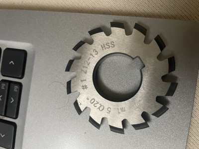

Ahoj, mám dotaz. Koupil jsem si z aliexpresu kotoučové frézy na evolentní ozubení M1.5, 20 stupňů. Frézy se zdají být slušné a pro moje účely dostatečné, nicméně na sobě postrádají údaj hz, asi se za něj připlácí :-).
V ozubení nejsem úplně doma, ale pochopil jsem že je tento údaj specifický pro každou frézu, lze ho nějak dopočítat? Nebo nemáte někdo doporučení jak hluboko frézovat?

ten údaj není důležitý, pro tvou potřebu 2,25 x modul vždy !! :D

Já tam ten rozměr mám, ale protože to občas těch 2,25 x modul není, tak si raději rozměr zubů kontroluji podle tabulky, měřením přes zuby: http://www.jova1.cz/dilna/zuby/pres_zuby.xls
