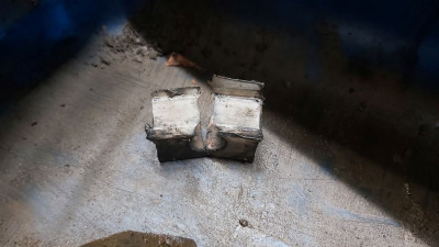

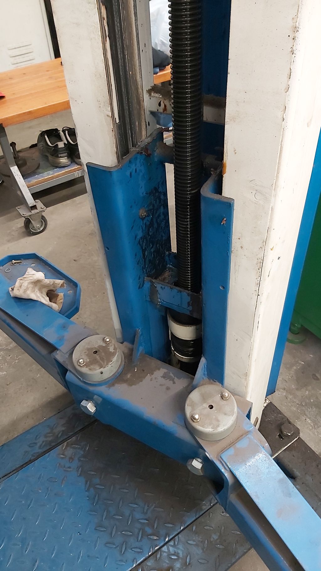

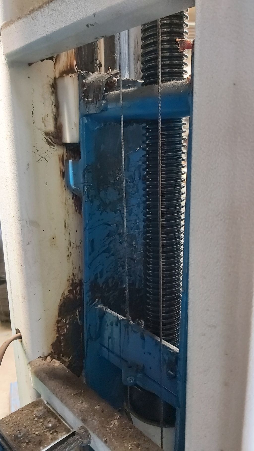

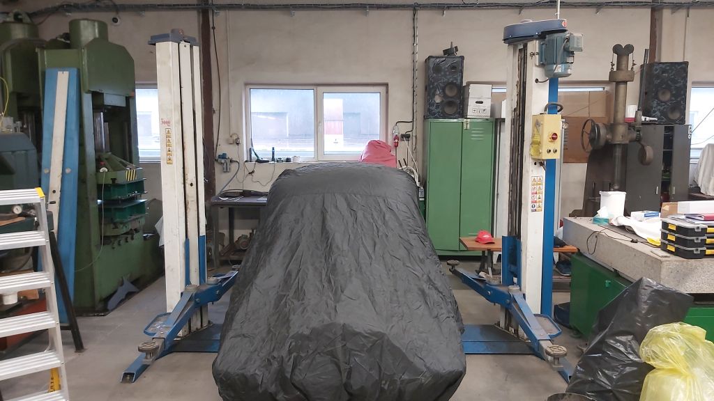

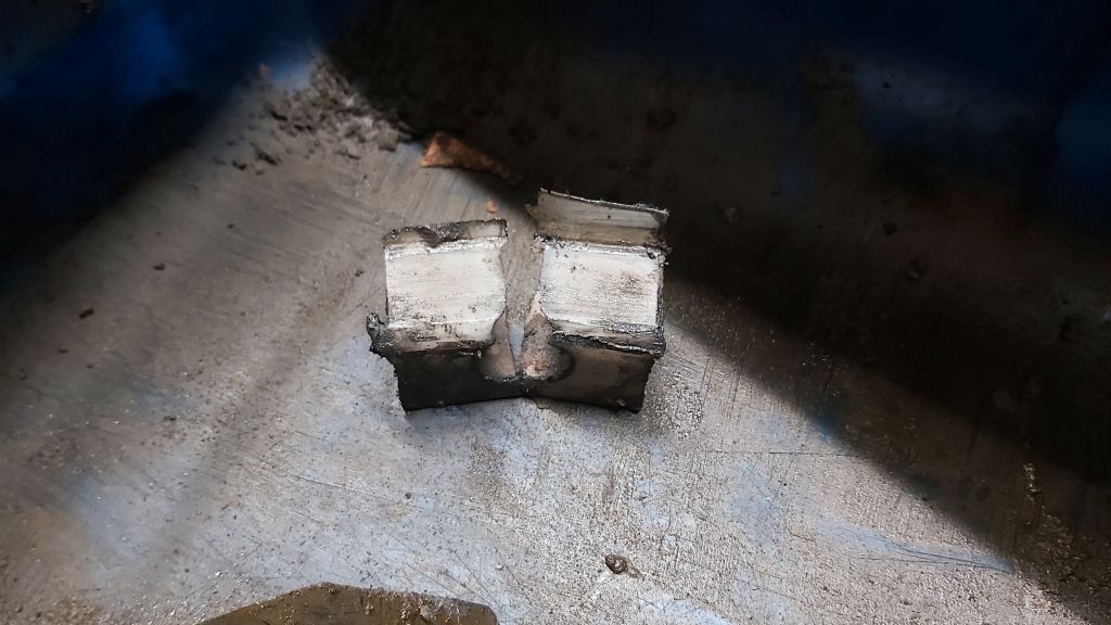

mám v užívaní 2-stĺpový zdvihák čínskeho pôvodu. má cca 13 rokov a začali mu ovísať ramená. dnes som to odkrytoval a zistil som, že klzáky na ramenách sú zodraté.
treba to vyriešiť a preto mám pár otázok, možno to už niekto opravoval.
podľa všetkého ten záves ramien musím vybrať vrchom ???
aký materiál použiť na ten klzák? má rozmer cca 30x50x60mm, počet 8ks. mám PA, PE, POM-C prípadne textit.dosku.
vymeniť preventívne tie zdvíhacie matice?
celkový pohľad
záves ramien
záves ramien zozadu
klzák (zodratý)
