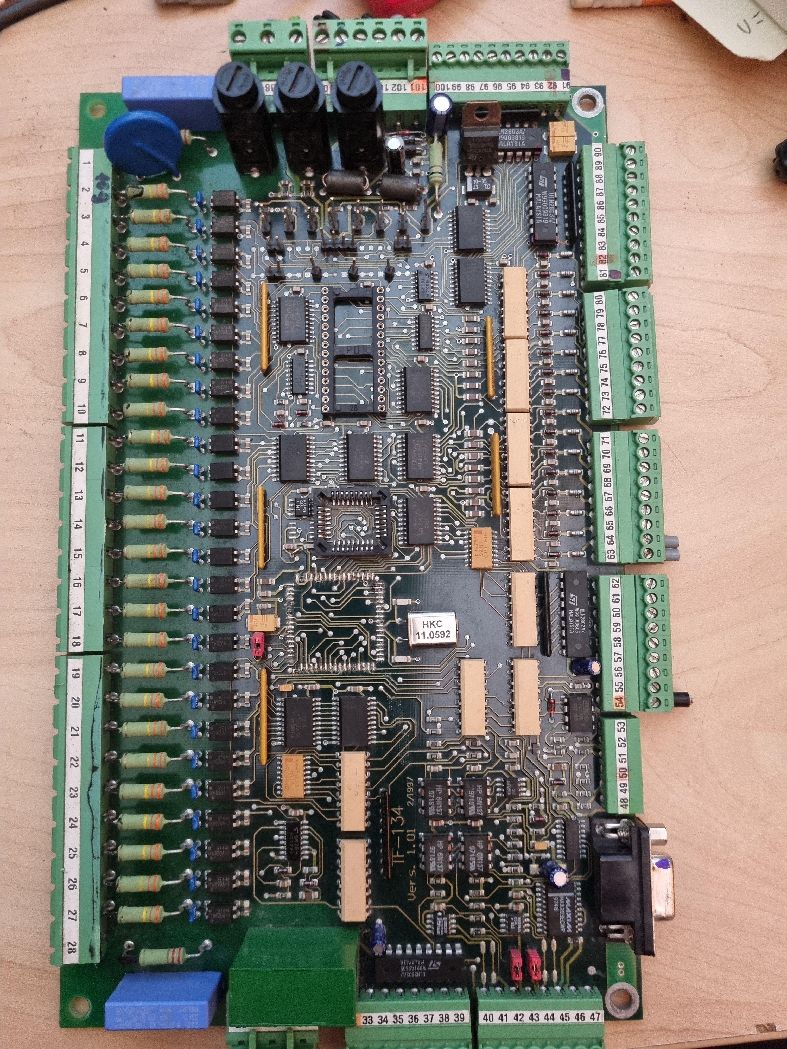

venca.black
Příspěvky: 141
Registrován: 11. 11. 2009, 10:45
Bydliště: praha 5
1. 3. 2025, 10:45
Ahoj ,
taky se trošku přidám do debaty. Bohužel jsem na chalupě , tak ti pošlu jenom fotku desky , jak to mají jednoduše ošetřené profíci . Doufám , že tím někomu neukradnu know-how nebo to nebude bráné jako neplacená reklama :( .
Určitě doporučuji používat tranzistorové pole třeba ULN 2803 než jednotlivé tranzistory - jsou asi 500mA a s ochranou na výstupu a je to hotové :D .
A teď k té desce :
Desku ( desky ...) jsou ze šrotu ( tentokrát mi je opravdu nechtěli prodat , ale podařilo se) cena 50Kč /kg váhy , takže asi 25 Kč za desku ( původní cena cca 32000Kč ). Už jsem z toho " odebral " tu procesorovou část s pamětí a nějakou indikaci . Ale mám to téměř celé rozkreslené a připravuji na připojení přes paralelní port v režimu EPP ( mám vyzkoušeno na podobné desce , ale tohle je profi a hotové ! )
Je to napájený ze dvou zdrojů DC5V pro "vnitřní" desku a asi DC24V pro to okolí , ze kterého si to dělá druhé napětí DC5V pro obvody na "vnější" straně .
Má to 3x8 pinů AC 230V ( dle vstupních odporů 330k , na jednom vstupu si to hlídá dokonce i vstupní fázi ).
Pak to má 2 x 8 Out TTL přes ULN2803 , 2x8 IN pinů (DC 24V) přes opto a 2x 8 Out pinů přes opto a ten ULN .
Ty DC vstupy jsou tam chráněny přes tu diodu i s nějakým malým kondíkem (neměřeno). Zbytek info jedině až budu u toho sedět.....
