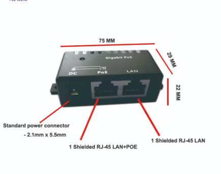

Příspěvky: 5495
2. 3. 2025, 11:25
.. díky za snahu Dawe, ale potřebuji porty na PoE.
Dawe
Příspěvky: 3113
3. 3. 2025, 6:36
elbarto> jak jsem psal, k tomu zdroji je potreba pridat viz obrazek:
PoE barrel krabicka
PoE barrel krabicka
O hotovem, dobrem zasuvkovem PoE zdroji s RJ45 nevim. Vsechny co jsem kdy mel v rukach staly za **** a nahrazoval jsem je timhle resenim.
Příspěvky: 5495
4. 3. 2025, 10:10
Kompaktní řešní právě potřebuju, proto jsem se ptal :-) Přesto díky za snahu. Další, a další redukce či adaptery jsou vždy cestou do pekel.
