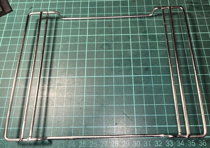

Potřreboval bych někoho kdo dokáže z nerezu naohýbat a svařit něco takového.
Podklady dodám.
Na nerezu trvám bude se máčet v chemii.

Myslíš, že dá i kusovku?
Příspěvky: 23390
12. 3. 2025, 12:47
Tohle by melo jit s bodovkou z mikrovlnky. Z 3mm pozinku to jde jak po masle. Idealni mit celisti prez M8 nebo M10 sroub s klickou a behem vareni dotahovat. Je to cca 3s kdy se draty do sebe uplne slinou.
